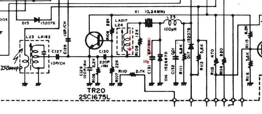

    Rozumiem, że próbowałeś wkręcić rdzeń w L24 przestrajając w "0" .
    CB Stalker V przestrojenie.
  • #4 10084185
    mickemaster
    Dzięki za odpowiedzi. Nie miałem pod ręką 10pF. Metodą prób i błędów wstawiłem zamiast 6pF 22pF i radio jest idealnie w "0". Pozdrawiam.
