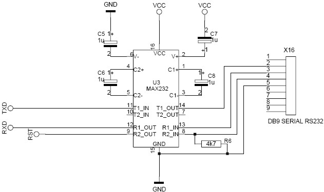

    Witam serdecznie kolegów
    Najpierw załączę plik:
    [ATmega128][Bascom]Hadrware bootloadera MCS
    po lewej stronie widoczne są podłączenia do uC. Te kropki są przypadkowe czy są to negacje? Muszę podłączyć sygnał resetu do uC, które to wejście jest negowane, (RXD i TXD nie są negowane na wejściu) jak poprawnie odczytać to połączenie?
    Druga moja wątpliwość, podłączenie do DB9, zazwyczaj piny 6,4 i 7,8 są łączone ze sobą, proszę o rozwianie wątpliwości.
    Z góry dziękuję.

    Kropki to nie jest negacja tylko podłączenie . RST -> RESET uC. Piny 6,4 i 7,8 połącz bo masz włączenie urządzenia i gotowość do pracy informacje na nich.

    Ale 4 mi jest potrzebna do resetowania uC z kompa :)
    Wszystkie połączenia jakie przeanalizowałem w różnych projektach są podłączone w taki sposób jak w jpg-u, więcej nic nie jest łączone. Jak to się ma do faktu, że chciałbym korzystać z com-a nie tylko jako bootloader ale i przesyłać dane.
