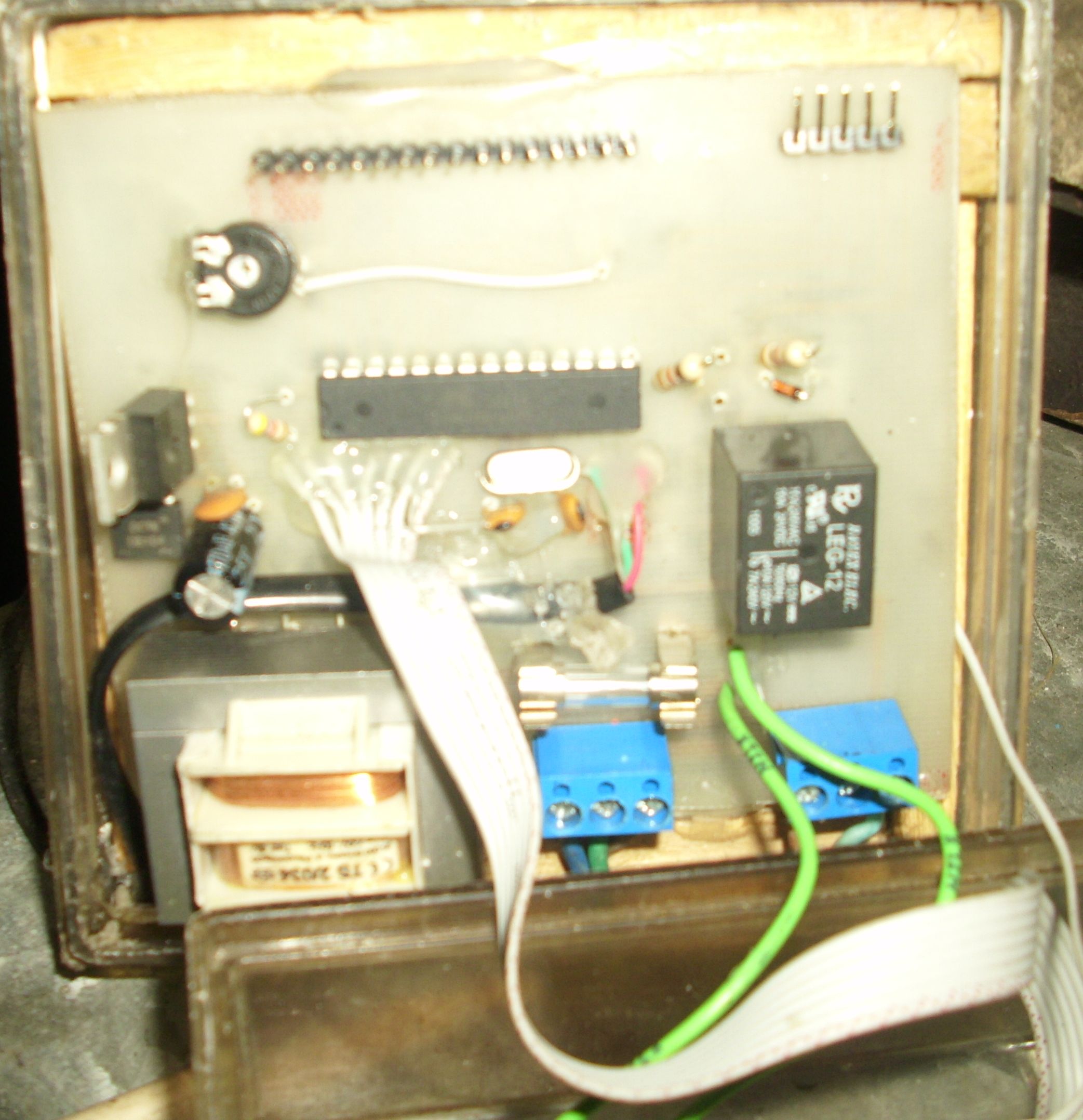

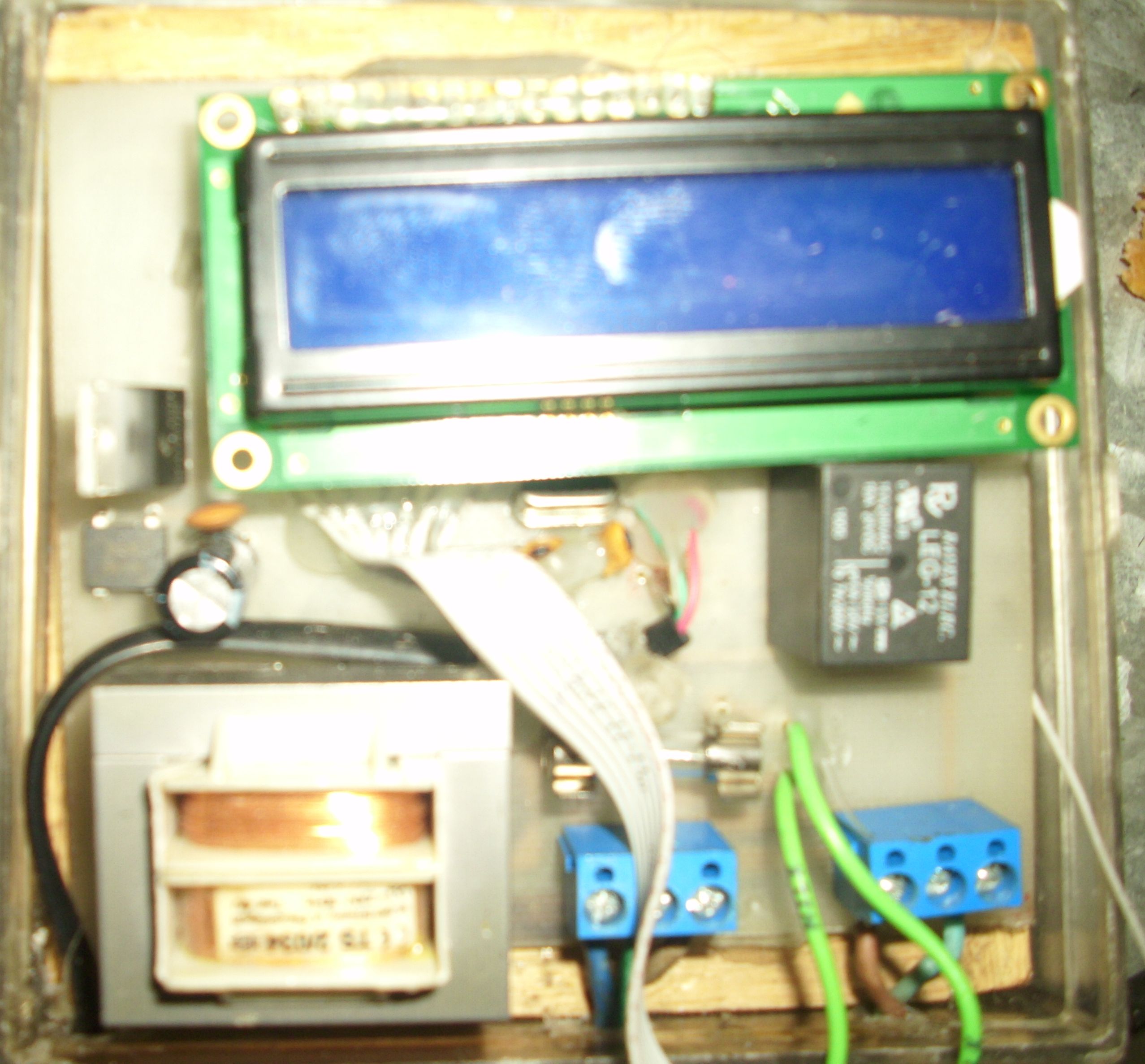

    Poniżej wstawiam zdjęcia układu. Spód układu jest umiejscowiony tak, że jak się patrzy na zdjęcie, to wyświetlacz jest na dole (na stronie przedniej jest na górze).
    [atmega8] lcd się wykrzacza [atmega8] lcd się wykrzacza [atmega8] lcd się wykrzacza [atmega8] lcd się wykrzacza [atmega8] lcd się wykrzacza [atmega8] lcd się wykrzacza
    Jak tylko będę miał możliwość wrzucenia lepszych zdjęć, to to zrobię.

    Niestety, za słaba jakość. Jak Ci się uda wstaw lepsze.

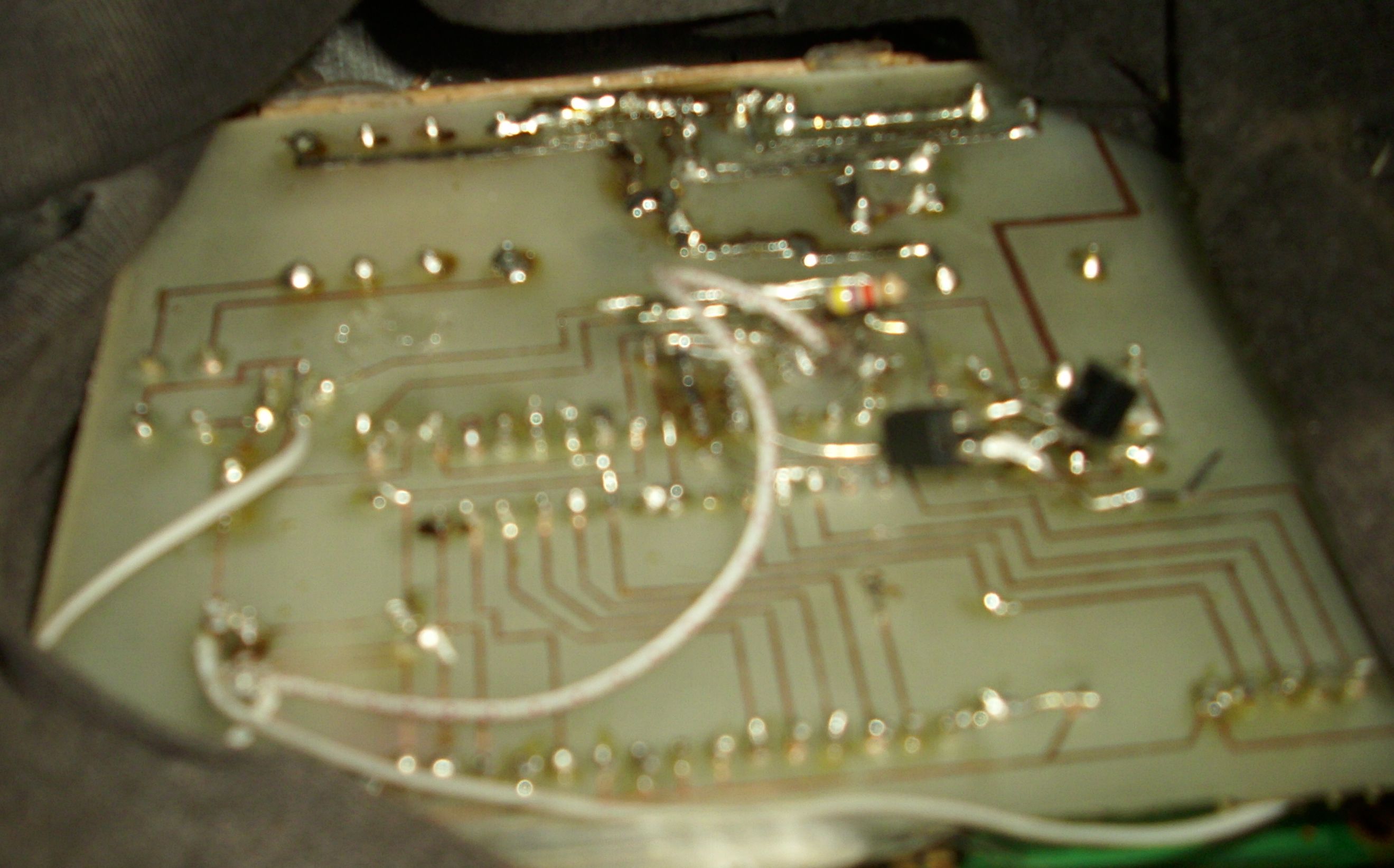

    Mam zdjęcia:
    tak wyświetlacz powinien wyglądać:
    a taką manianę odwala:
    [atmega8] lcd się wykrzacza[atmega8] lcd się wykrzacza
    Czerwona paląca się dioda świadczy o tym, że mega działa i program się wykonuje.
    Przód:
    [atmega8] lcd się wykrzacza[atmega8] lcd się wykrzacza [atmega8] lcd się wykrzacza [atmega8] lcd się wykrzacza[atmega8] lcd się wykrzacza [atmega8] lcd się wykrzacza
    I tył z naniesionymi ścieżkami:
    [atmega8] lcd się wykrzacza[atmega8] lcd się wykrzacza[atmega8] lcd się wykrzacza [atmega8] lcd się wykrzacza [atmega8] lcd się wykrzacza [atmega8] lcd się wykrzacza [atmega8] lcd się wykrzacza[atmega8] lcd się wykrzacza [atmega8] lcd się wykrzacza
    Zauważyłem kilka nowych dziwnych objawów:
    - maszyna popracowała trochę (2tyg) i jakimś cudem zniknął problem resetowania się (zaraz po podłączeniu wystarczyło potknąć pinu c6 albo ścieżki palcem i był reset)
    - dłużej pracuje bez krzaków (jak go 2 tyg temu podłączałem, to przy pierwszej zmianie trybu pracy pompy wyświetlacz się sypał, teraz wysypuje się po około 3 - 4 godzinach pracy i po kilku zmianach trybu).
    Potrafi to ktoś racjonalnie wytłumaczyć?

    Zdjęcia niestety są nieostre więc nic z nich nie wydedukujemy :(
    Co do objawów, to przyczyną są najprawdopodobniej zakłócenia, które właśnie kondensatorami wyeliminujecie. W artykułach masz opisane jakie muszą być i gdzie podłączone. Może ich także brakować na samym wyświetlaczu.
    Także w przypadku RESET - wszystko dokładnie opisane jest.

    Uważam że cała płytka powinna zostac jeszcze raz wytrawiona z naniesionymi poprawkami to co zauważyłem :
    - kanciate ścieżki (kanciate ścieżki robią z siebie anteny ściągające zakłócenia)
    - brak wylanej masy (zakłócenia od obwodów 230V)
    - złe przekroje ścieżek
    - brak obwodu LC przy styczniku/przekaźniku (
    - pomyśl o zewnętrznym transformatorze np elektronicznym ponieważ umiejscowienie tak starej konstrukcji sieje wysokie harmoniczne wokół siebie
    - zlikwidować wszelkie połączenia kabelkami
    - nie cynować ścieżek (wysoka impedancja masy)
    - brak otworów montażowych (ale to nie ma wpływu na działanie)
    - pomyśl o jakieś puszce od np halogenowa i zamknięcie całej elektroniki.
    Uważam też że jest to klasyczny przykład jak nie należy prowadzić ścieżek na laminacie i to wszystko w sąsiedztwie LCD który jest wrażliwy na wszystko.
