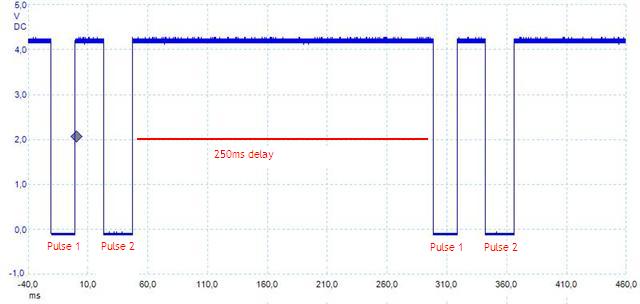

    trumnica
    Poziom 19  
    Nie musi mi pokazywać temperatury oleju i nie chcę aby pokazywał się ten błąd. Czy da się jakoś oszukać ten czujnik żeby nie pokazywało błędu bo nie chcę go wymieniać. Może wlutować jakiś rezystor??
    Tego czujnika nie oszukasz rezystorem. Jak wyżej sprawdź sam czujnik i jego połączenia.
