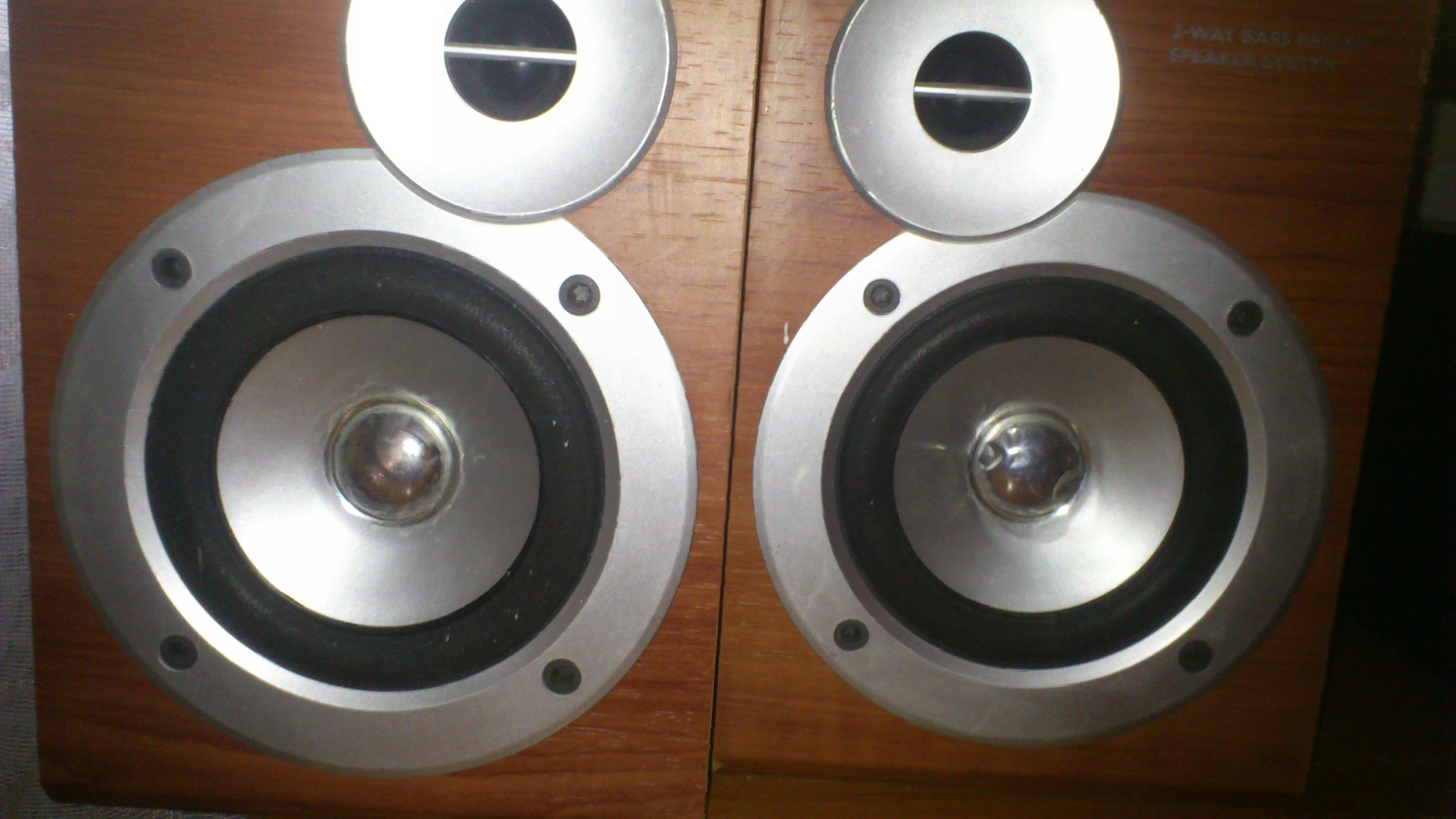

    Witam. Posiadam dwa monitory od zestawu philips mc.... dokładnie nie wiem. Wiem że mają po 70w.
    Co do suba prosiłbym o pomoc. Mam do dyspozycji szafkę z mdf-u i chciałbym ją pokroić. Głośnik do suba mam ale się nie nada. Wzmacniacz chciałbym mieć wbudowany w obudowę suba żeby kable się nie pałętały.
    subwoofer do pomieszczenia 11,5 m2
