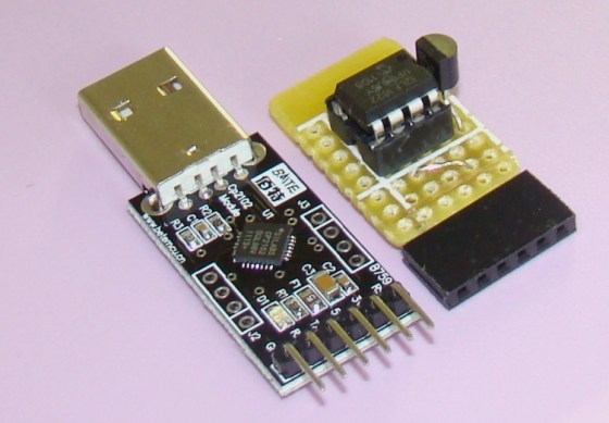

    Projekt ten opisuje, jak wykonać łatwy i niedrogi cyfrowy rejestrator temperatury do komputera. Używa on mikroprocesora pic, który odbiera informację o temperaturze z sensora Microchip MCP9701, a następnie wysyła je do komputera za pomocą interfejsu USB-UART. Port USB komputera jest również wykorzystywany do zasilania układu. Odpowiednia aplikacja wyświetla temperaturę.
    Rejestrator temperatury na procesorze pic
    Aplikacja ta zapisuje również temperatury wraz z datami w postaci pliku ASCII.
    Schemat układu jest bardzo prosty. Mikrokontroler odczytuje temperaturę poprzez pin RA2/AN2 i przekształca ją w 10-bitowy numer. Piny Tx (RA0) oraz Rx (RA1) są podłączone do odpowiadających im pinów modułu USB-UART. Mikroprocesor jest taktowany wewnętrznym zegarem 4.0 MHz.
    Autor zbudował ten układ na małym fragmencie płytki uniwersalnej z 6-pinowym żeńskim złączem, którym można podłączyć układ do pinów adaptera USB-UART.
    Na stronie dostępny kod źródłowy w C.

    Ciekawszym rozwiązaniem i sporo tańszym byłoby użycie PIC'a z wbudowanym USB np 18F13K50.

    Projekt kompletnie pomylony- taki pomiar to tylko strata pieniedzy, bo przeciez czy to laptop, czy jednostka centralna-kazdy taki komputer jest zrodlem ciepla i to bez znaczenia od odleglosci od otworow wentylacyjnych.

    daroslav15: przecież wystarczy użyć przedłużacza USB, żeby ciepło z komputera nie wpływało na pomiar
    jednak to, co mi się tu nie podoba, to sensor wręcz dotykający mikrokontrolera. Może i ta kostka nie wydziela ciepła, ale można by zachować chociaż pozory ;].

    Hmm PIC z USB + eeprom + rtc(może być i wewnętrzny) + bateria + czujnik temperatury na kablu ekranowanym np o długości 1m. Wtedy taki układ by miał sens. Mógłby pracować w trybie online jak, ale też dzięki zastosowaniu baterii jako datalogger.
