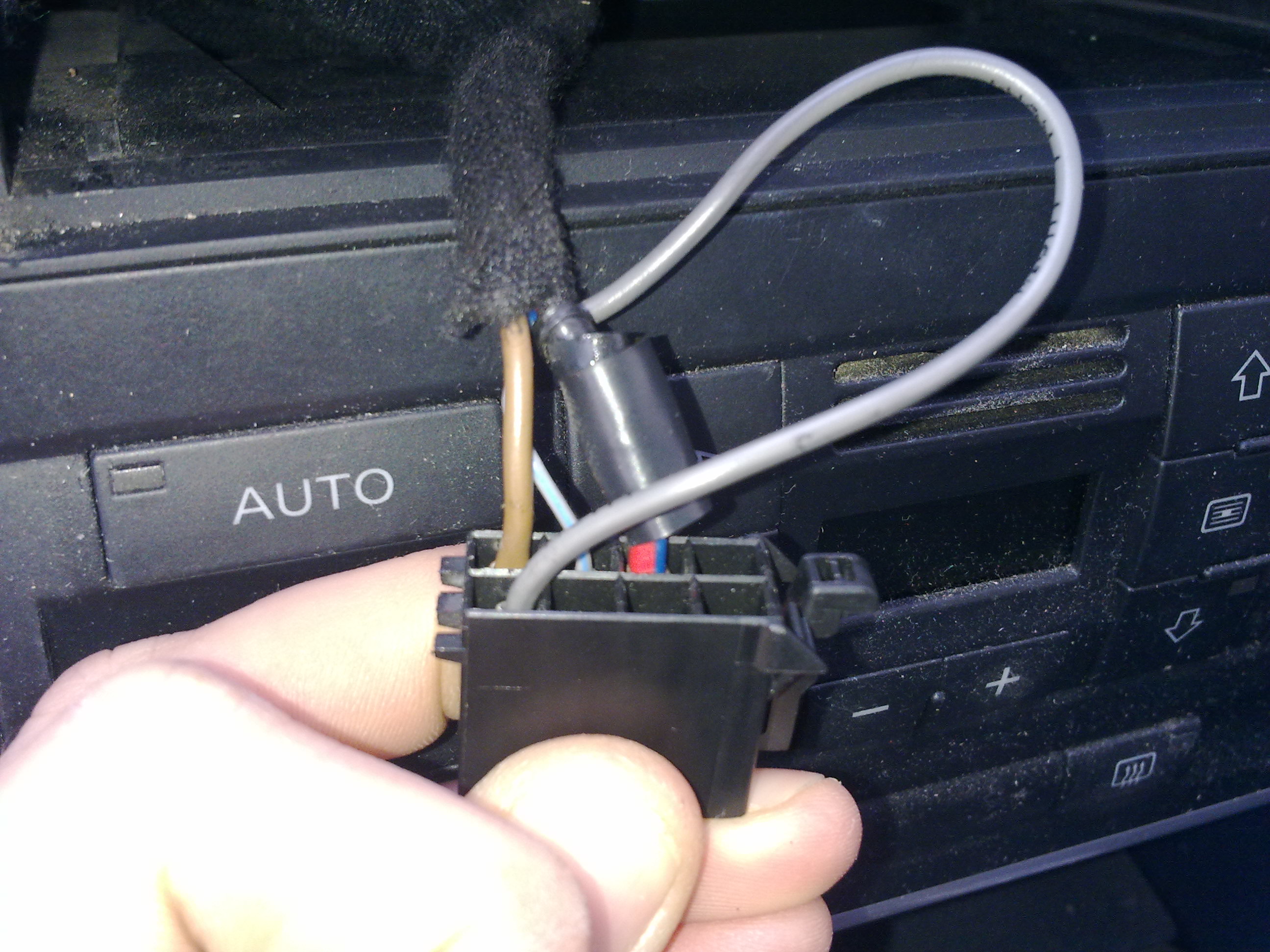

    Witam. Chce podłączyć separator antenowy w audi A4 do radia JVC KS-FX470R.
    Jest tylko jeden problem - nie wiem, który kabel to zasilający.
    W właśnie dlatego proszę o pomoc. Które kable są do czego. Załączam zdjęcie kostki iso. I od razu mówię, że kabel siwy połączony jest z czerwono-niebieskim.
    Oto żdjęcie kostki: https://obrazki.elektroda.pl/4164271700_1320001375.jpg

    autoas
    Masz w tej kostce przez kogoś namieszane, kolega wyżej podał ci schemat jak powinno być (ważne jeszcze jakie masz radio) do zasilenia powinieneś użyć pinu 4 lub 5 w kostce zasilającej - pod warunkiem że porobisz porządki z zasilaniami
