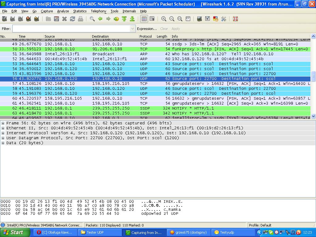

    piotrva
    Sprawdzałeś czy coś leci po sieci jakimś monitorem, np. WireShark?

    #4 10084078
    piotrva
    opamp napisał:
    Tak, przy przycisku sprawdź mam komunikacje nadawanie i odbieranie. A przy klawiszy z płytki cisza. Na pingi też odpowiada.
    Nie do końca rozumiem wypowiedź, pokaż więc raport z wiresharka, co się dzieje.

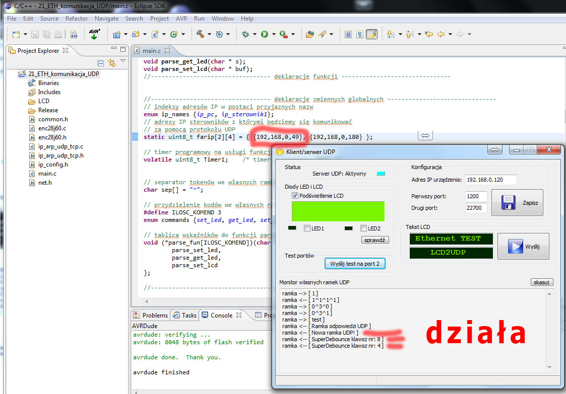

    ROZWIĄZANIE: jest proste - kolega autor nie ustawił w programie adresu swojego komputera PC, który przecież dla wysyłania żądań klienta UDP jest potrzebny. A procek wysyła ramki do konkretnego IP a nie na adres rozgłoszeniowy. Chodzi o te linijki podstawowej konfiguracji, które są przecież omawiane w książce wyraźnie, ale i z komentarzy też widać mniej więcej o co chodzi, oto te linijki w programie:
    Kod: C / C++
    Zaloguj się, aby zobaczyć kod
    przecież widać, że tworzymy jakąś przykładową tablicę dla wywołań klienckich, w których podajemy adresy IP innych urządzeń z którymi będziemy chcieli się komunikować po UDP w tym także za pomocą klienta UDP. A typ wyliczeniowy
    Kod: C / C++
    jasno sugeruje, że akurat w tym miejscu ustawiłem czy ustawiamy adres IP własnego komputera w sieci lokalnej z którym za pomocą kilenta UDP czyli od początku preparowanych ramek, będziemy się komunikować.
    dlatego żeby działało to wszystko poprawnie z testowym programem na PC to trzeba przecież podać w pierwszym elemencie tej tablicy adres IP komputera na którym odpalony jest program testowy:
    static uint8_t farip[2][4] = { {192,168,0,10}, {192,168,0,180} };
    i wtedy bez żadnych zmian czy poprawek w programie (bo są niepotrzebne) - wszystko zacznie działać. Można sprawdzić.

    piotrva napisał:
    Po naciśnięciu klawisza z płytki nic nie wysyła.

    mirekk36
    poniżej screenshot z działania dokładnie całego programu jaki mi nadesłałeś na maila tyle że poprawiłem sobie swój adres IP komputera i działa:
    [C] Obsługa klawiatury UDP ENC28j60 od Mirekk36
    a NIC INNEGO w twoim programie nie zmieniałem dla jasności.

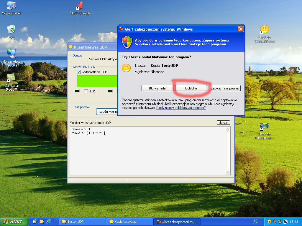

    mirekk36
    No a jak pierwszy raz startowałeś ten program - to windows nie zakrzyczał, że program chce mieć dostęp przez UDP z pytaniem czy go zablokować ? może tam kliknąłeś coś źle. Tyle że w WinXP łatwo można to odkręcić ... hmm tylko teraz nigdzie nie mam pod ręką WinXp używam wszędzie i od dawna Win7....
    ale zaraz - mam WinXP na maszynie wirtualnej - zaraz sprawdzę
    ok odpaliłem na XP, oczywiście przy starcie programu wybrałem opcję żeby windows nie blokował aplikacji. A komunikat zgłosił się pomimo to że zapora i tak była wcześniej wyłączona.

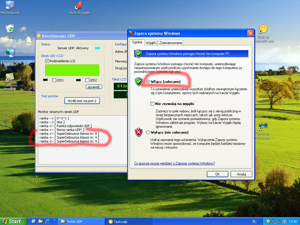

    prosta sprawa - zmień nazwę aplikacji i odpal ją ponownie - windows znowu krzyknie taki komunikat jak niżej widać, i wtedy wybierz to co zaznaczyłem na czerwono:
    a jak to nie pomoże - to weź sprawdź to sobie na innym windowsie a tego ew przeinstaluj od nowa bo może już żyje własnym życiem.
  • #14 10085129
    opamp
    Użytkownik obserwowany
    Zmieniłem nazwę i zapytał mnie i wziąłem Odblokuj i to samo jest. Zostaje mi inny komputer :/

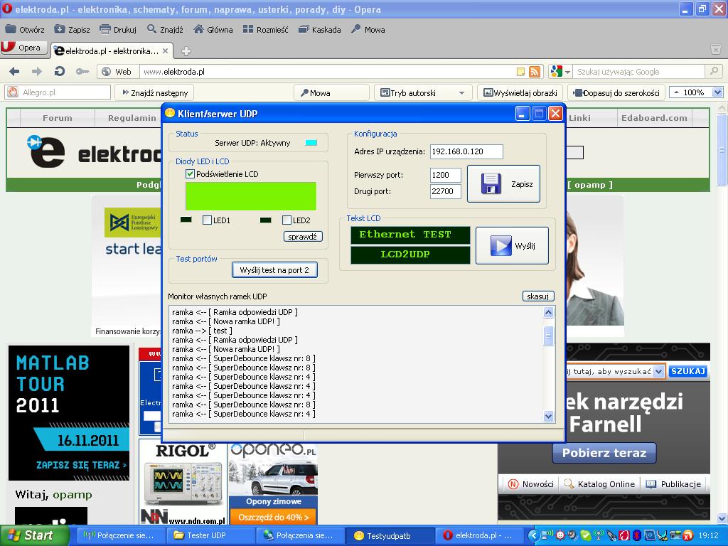

  • #19 10086165
    opamp
    Nowe wieści działa.
    Rozwiązanie w programie Atmegi ustawiać IP_PC takie same jak bramkę.
