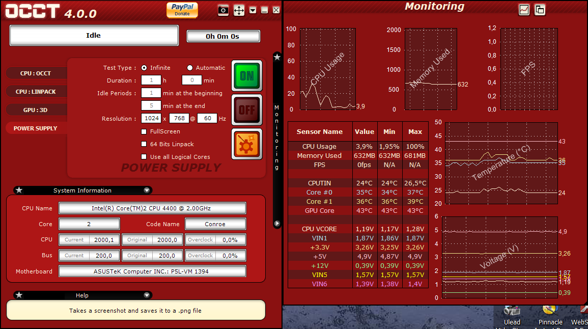

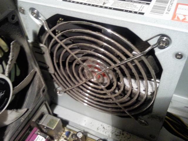

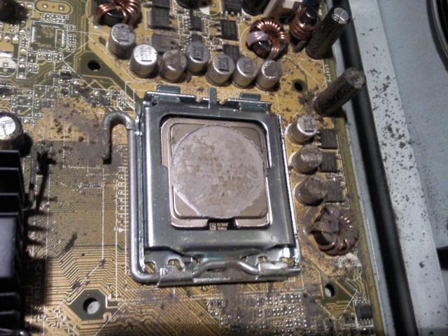

  • #14 10354783
    robus2000
    witam
    Właśnie czytałem ten post i potwierdzam, że nieczyszczone coolery/wentylatory mogą być źródłem nadmiernego hałasu i wzrostu temeratury CPU.
    Od dłuższego czasu męczył mnie przede wszystkim ten hałas, ale już przyzwyczaiłem się do niego. Gwoli wyjaśnienia, mój PC to: core2 duo 2Ghz, płyta Asusa, 2GB ramu, itd. Sprzęt sam montowałem ok 5 lat temu. Syn pracuje na laptopie i wiedziałem, że te mobilne ''maszynki'' są z reguły b.ciche. Jednak ostatnio znajomy kupił okazyjnie podobny sprzęt z komisu i poprosił mnie o pomoc w odinstalowaniu niepotrzebnych programów, i ogólnie o przyspieszenie kompa. Jakież było moje zdziwienie gdy odpaliłem Pc-eta kolegi. Pracował b.cichutko. Zacząłem myśleć, co by tu zrobić i wyciszyć moją ''maszynkę''. Nadmienię, że na początku eksploatacji komputer zachowywał się pod tym względzie przeciętnie, jak dla ''blaszaka''. Zacząłem się przysłuchiwać tym moim wentylatorkom, ale bez otwarcia nie mogłem dokładnie zlokalizować, skąd pochodzi ten nadmierny hałas. Po zdjęciu jednej bocznej pokrywy zobaczyłem zabrudzone wentylatorki (mam ich trzy), a najbardziej zakurzony był ten na procesorze. Był tak brudny, że już prawie cały radiator był tym kurzem oblepiony. Żeby go dobrze wyczyścić to musiałem go całego wyciągnąć. Wtedy dokładnie odkurzyłem odkurzaczem cały środek, pozostałe wentylatory i ten cooler z CPU. Po odkurzeniu wymieniłem oczywiście pastę termo na nową. Użyłem takiej zwyczajnej silikonowej (oznaczona H) bo tylko taką miałem w domu o godzinie 23.00. Po złożeniu wszystkiego do kupy stwierdzam; komputer jest zdecydowanie cichszy (a już chciałem kupić nowy i wymienić) i to najważniejsze (nawet o tym nie myślałem), temperatura pracy CPU spadła o ok. 10stC. Z uwagi na późną porę nie chce mi się już dzisiaj zamieszczać zdjęć, ale zrobię to kiedy indziej. Jeżeli ktoś chciałby te zdjęcia zobaczyć to postaram się je opublikować jak najszybciej.
    pozdrawiam robus
    witam ponownie
    Oto przyobiecane zdjęcia:
    Głośny komputer, pasta, procesor... ?

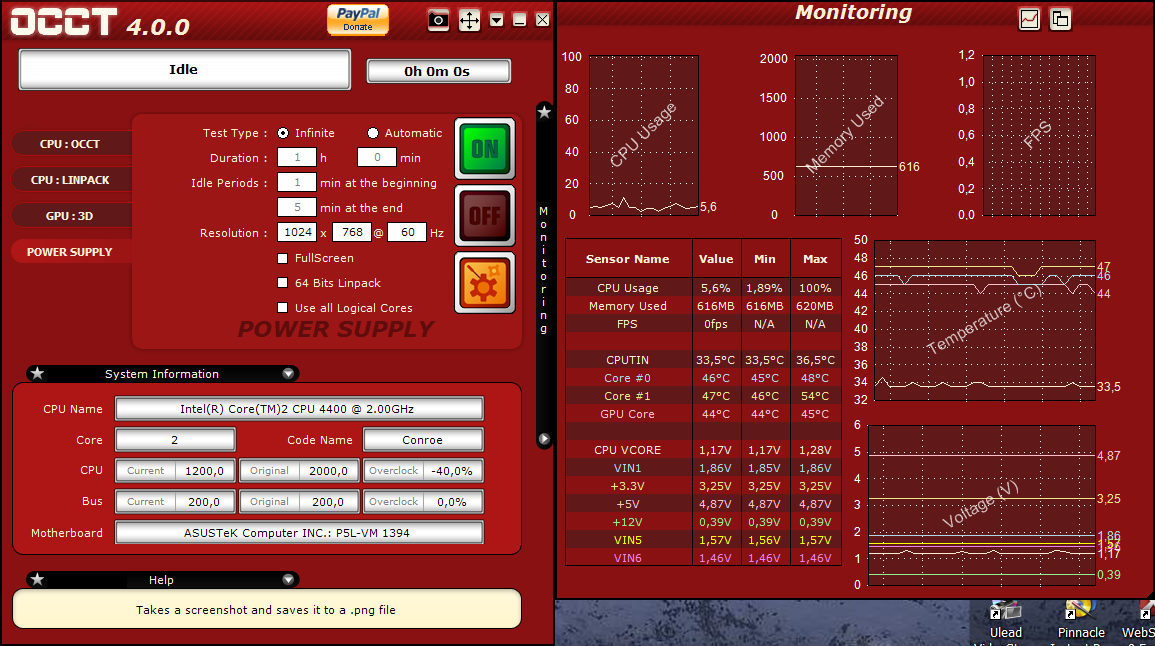

    A oto wyniki temperatur:
    Przed czyszczeniem:
    i po czyszczeniu:
