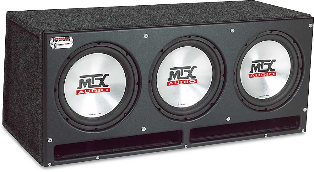

    chce zrobić skrzynię na podobiznę jak z obrazka - 3 głośniki w skrzyni BS
    Skrzynia BR wzorowana na MTX + wzmacniacz 2ohm 700W RMS+
    Dane skrzyni:
    Wysokość =38.7 cm
    Szerokość =89.5 cm
    Głębokość =41.3 cm
    -2-ohm Całkowitą impedancję
    -pasmo przenoszenia 35-150 Hz
    -moc ciągła 150-675 W RMS
    -moc szczytowa obsługi 1350 W
    -czułość 87,6
    -waga: 69 kg
    jednak nie posiadam wymiarów BR jaki jest w w/w skrzyni zrobiony.
    BR spróbuję obliczyć z WinISD a może ktoś z was posiada wymiary lub w/w skrzynię i doradził by w moim projekcie.

  • #2 10093034
    qstosz
    Coś mi się widzi że głośniki w tej skrzyni są w klozecie.
    Poza tym nie montuje się różnych głośników.

  • #4 10094677
    SUBTRON
    1. w klozecie jest woda - trochę wyrozumiałości takie mam i chce je zastosować
    skrzynie można podzielić na 3 komory dla każdego głośnika z osobna
    2. głośniki są 4ohm tylko moc jest inna 2x 225W RMS i 300W RMS
  • #5 10094748
    qstosz
    Trochę wyrozumiałości to są różne głośniki.
  • #6 10095713
    SUBTRON
    sprawdzałem manuale dla tych głośników i na rysunkach skrzynie zamknięte są te same dla MTX 5500 jak i 4500 wymiary: 305x305x336mm
    więc zrobię 1 skrzynię zamkniętą podzieloną na 3 równe komory
    zasili je wzmacniacz Hifonics Brutus 2006D - ustawiony na 1/2 mocy
    głośniki będą spięte pod 2ohm co wyjdzie 1.3ohm na wzmacniaczu
    czy nie będą się grzały w zamkniętej obudowie - nigdy nie stosowałem zamkniętych dlatego pytam
  • #7 10095841
    Zladok
    Skrzynie to może i są te same, ale nie zmienia to faktu, że parametry głośników mogą byc różne (co się przekłada na zgranośc zestawu).
    Co znaczy głośniki będą spięte pod 2ohm? Pod 2ohm - to ty możesz spiąc 2x glośniki po 4ohm, a nie 3x glośniki.
    Nie będą się grzały w zamkniętej obudowie (producent przecież przewidział odpowiednie chłodzenie)
  • #8 10095866
    SUBTRON
    będą spięte 3 głośniki po 4ohm na wzmacniaczu wyjdzie 1.3ohm
  • #9 10095934
    Zladok
    Wiem, że 1,34ohm, bo sam ci to napisałem - skąd wziąłeś 2ohm na głośnikach?
  • #11 10095954
    Zladok
    Tak, będzie napewno prawidłowo.
