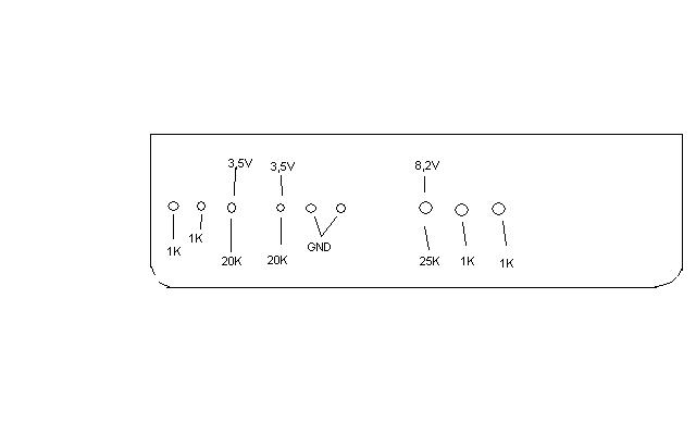

  • #1 10086783
    wieslaw99
    Witam kolega przyniósł w/w PS2 z nie działającym laserem. Uszkodzony był bezpiecznik, wymieniłem go czytnik ruszył pięknie złożyłem konsole, ale po podłączeniu wszystkiego okazało się że konsola nie reaguje na joysticki, nie zapalają się żadne diody w nich. Przemierzyłem napięcia na gniazdach są identyczne na 1 jak i na 2. Przemierzyłem oporność względem masy na stykach i wygląda to tak.
    Playstation 2, v7. Nie działają joystiki.
    Moje pytanie jest takie, czy mógł by ktoś z szanownych kolegów sprawdzić te pomiary, na swoim PS2 i podać czy są dobre ewentualnie gdzie jest różnica. Dało by mi to krok do przodu bo może joysticki "leżą" . Z góry piękne dzięki.

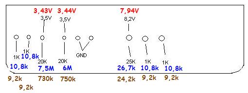

    #2 10087905
    Krzychu ;)
    Hmmm... Z tego co pomierzyłem u siebie (FAT - SCPH 30 004) to napięcia i opory prezentują się następująco:
    Rezystancje na niebiesko zaznaczone w trybie czuwania, na brązowo w całkowitym POWER OFFie.
  • #4 10089668
    wieslaw99
    Wielkie dzięki narazie dla kolegi "Krzychu ;)" , najpierw sprawdzę jeszcze raz wartości rezystencji bo może coś źle spisałem z miernika, co do bezpieczników to chyba kolega "dzimi" nie sądzi że wymieniłem jeden a resztę zostawiłem na łaskę losu. OK zabieram się do sprawdzania, o wynikach napiszę.
    Witam ponownie i śpieszę napisać wyniki, otóż pomiary kolegi "krzycha" naprowadziły mnie na to żeby sprawdzić po kolei połączenia od gniazda joysticka w stronę płyty i pierwsze co zrobiłem to przyjrzałem się dokładnie całemu złączu wejściowemu joysticków i memory card, gdy dokładnie się przyjrzałem to zobaczyłem, że ekran płytki w której siedziały gniazda, stykały się z lutami gniazd robiąc zwarcie. Po odpowiednim wyprofilowaniu ekranu i założeniu izolacji miedzy luty a ekran, poskładałem podłączyłem i śmiga wszystko aż miło. Zamykam temat i dziękuję koledze "krzychu".
