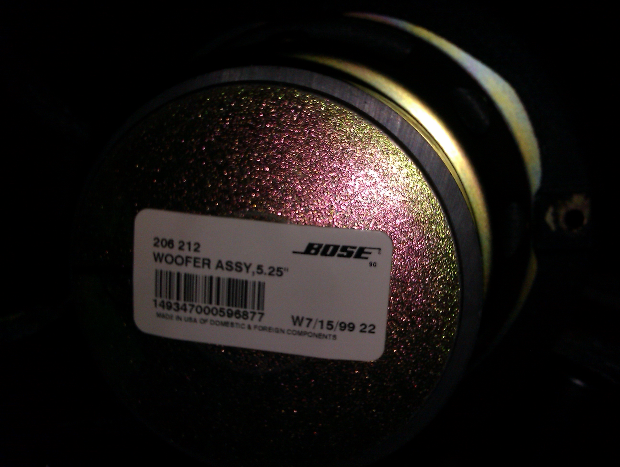

  • #16 10090856
    Konrad 78
    qstosz nie chcę tu nic wyolbrzymiać ale dla mnie ten subwoofer grał świetnie, idealnie. Nie zamieniłbym go na żaden inny, w przeciwnym razie kupiłbym normalny sub albo tube i zainstalował, ale obawiam się a nawet jestem pewny że nie dał by takich efektów jak ten sprawny sub, który został opracowany i precyzyjnie wyliczony przez fachowców. Jak włączałem audio to słyszałem zupełnie nowe dźwięki, chciałbym to naprawić. Nie chcę pisać, że jest jakiś niezwykły, ale po prostu głupiego głośnika nawet dostać nie można.
    JamJestElektronik zrobiłem fotkę nalepki z tyłu:
    Niewłaściwie dodany obrazek usunąłem. https://www.elektroda.pl/rtvforum/topic2053101.html

  • #17 10091186
    JamJestElektronik
    Dziękuję, jednak nie wiele da się z niej wywnioskować, proponuję zdobyć głośnik ze szrotu, ale najpierw go na miejscu sprawdzić.
