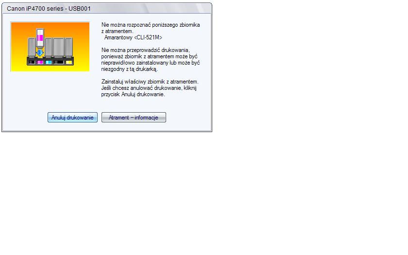

    Mam taki problem, zakupiłem atrament bez chip firmy ActiveJet, podmieniłem chip z oryginalnych tuszy.
    Niestety drukarka nie chce drukowac poniewaz uwaza ze tusz sie skonczyl.
    Uzywalem programu Service_Mode_Tools_Version201.050 do wyczyszczenia pamieci atramentu ale gdy wciskam przycisk CLEAR Waste INK -> PATERN wywala mi blad 001.
    Canon Pixma IP4700 - wymiana atramentu na zamienniki
    Wydaje mi sie ze problem jest po stronie wejscia drukarki w tryb serwisowy. Po wcisnieciu Reset dwa razy na drukarce pali sie zielone swiatlo i pomaranczowe.
    Wiem ze lepszym wyjsciem pewnie bylby zakup Resetera ale programowo napewno tez mozna to zrobic?
    Moze mi ktos powiedziec jak poprawnie wejsc w tryb serwisowy( czy moze on byc zablokowany) oraz usunac z pamieci drukarki (chip) informacje o atramencie ?

    Przytrzymaj przycisk wznawiający drukowanie na kilka sekund po wyskoczeniu komunikatu o braku tuszu po czym puść go i drukowanie będzie kontynuowane (sposób działa na IP 3600 więc myślę, że u Ciebie będzie podobnie). Poza tym możesz też w okienku stanu drukowania wyłączyć informowanie o stanie tuszów. W menadżerze urządzeń sprawdź również, który port USB został przydzielony drukarce przez komputer. Domyślnie widzę, że program ustawił go na USB002.

    Przytrzymanie przycisku nic nie daje, zauwazylem takze ze drukarka ma problem z wykryciem tuszu rozowego.
    Nie wiem czy to moze byc wina chip ktory przelozylem z poprzedniego tuszu?
    Wydaje mi sie tez ze problem z wejsciem w tryb serwisowy moze byc zwiazany takze z tym bledem tuszu. Czy chip moze sie popsuc lub skonczyc?

    Drukarkę masz przypisana pod portem USB001, a program serwisowy szuka jej pod portem USB002. Problem z brakiem wykrycia tuszu może być związany z uszkodzeniem CHIPU.
  • #5 10088768
    Miki01
    A co sie stanie jesli zamienimy chipy kolejnoscia? Czy sa one przypisane do odpowiednich kartdridzy ( kolorow)? Zamienilem chip z niebieskiego kartridza z rozowym i nadal jest blad z kartridzem rowowym.
