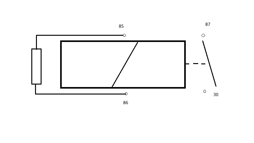

Jak sprawdzić przekaźnik? foto w załączniku.

    Jak w temacie nie wiem jak sprawdzić przekaźnik 12V 30A instalacji nawiewu

    ale co sprawdzić?cewkę styki ? a z jakiego pojazdu jest ten przekaźnik .

    Na 85 i 86 podajesz 12 V, a wtedy mają zewrzeć 30 i 87, będzie słychać charakterystyczny "tyk".

    Dzieki sprawdzony.
