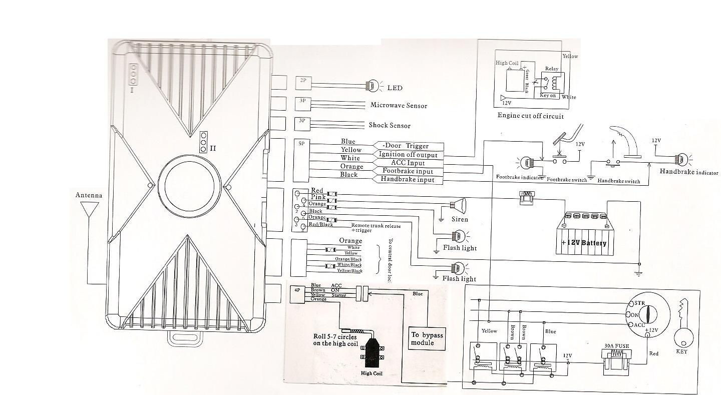

    Witam, dostałem od znajomego alarm cyclone lf-q025a, jestem posiadaczem vectry a z 1994(wersja po lifcie). Zależy mi na podłączeniu alarmu tak, aby sterował chociaż zamkiem centralnym. Niestety nie posiadam do niego instrukcji, a w internecie znalazłem tylko w języku angielskim. Do podłączenia centralnego są akurat 4 schematy i nie bardzo wiem, do którego mam się zastosować. Z innego forum dowiedziałem się, że sterowanie centralnym zamkiem w tym aucie odbywa się masą. Wiem również, że od centralki(centralnego zamka) są to kable: brązowo -biały i brązowo-czerwony. Proszę o pomoc, w załączeniu dołączam schematy (w j.angielskim)

    Pierwszy z lewej od góry: "negative trigger".

    daro021
