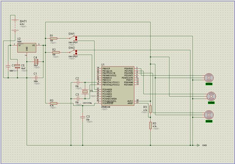

    Jestem początkujący jeśli chodzi o budowanie układów i dlatego chciałbym na początek zbudować coś prostego. Wymyśliłem model złożony z trzech serwonapędów firmy Tower Pro MG955h i dwóch krańcówek np. C & K COMPONENTS - TPA413G. - SWITCH NAVIGATION 4 WAY (http://pl.farnell.com/c-k-components/tpa413g/switch-navigation-4-way/dp/4156237) lub C & K COMPONENTS - TPC1133G - PRZEŁĄCZNIK SKANUJĄCY, 3-STYKOWE (http://pl.farnell.com/c-k-components/tpc1133g/przelacznik-skanujacy-3-stykowe/dp/1201401). Może ktoś mógłby sprawdzić czy części te będą w jakikolwiek sposób ze sobą współpracowały i czy dołączony schemat ma sens, żeby Atmega (ATMEL - ATMEGA48A-PU - MCU, 8BIT, AVR, 4K FLASH, 28PDIP ) wszystko ogarnęła i nic się nie przegrzewało.
    Z góry dziękuję i przepraszam za moje infantylne pytania :wink:

    W bardzo dziwny sposób chcesz podłączyć te krańcówki(wygląda na to że z wykorzystaniem ADC co jest co najmniej dziwne), podłącz je standardowo tzn. "wspólny styk" do masy a któryś z tych dwóch przełączanych do któregoś wejścia. Jeżeli jednak chcesz koniecznie korzystać z ADC to z pewnością musisz zastosować dławik i kondensator dla zasilania ADC. Pozatym wygląda ok tylko nie wiem czy 7805 wytrzyma obciążenie w postaci 3 serw, ale tu już może niech wypowiedzą się eksperci bo ja z serwami nie miałem doczynienia.
  • #3 10094687
    Fredy
    22P na resecie to za mało - daj 100n.
    Po co ten dzielnik rezystorowy z napięcia zasilania na AREF ? Skoro masz wewnetrzne żródło bardzo stabilne ?
    No i te przełączniki z rezystorami 100 omów to już koszmarek niezly. Po co one niby są te rezystory? W stanie stanie stabilnym stanowią całkiem niezłe obciążenie zasilacza - czy oto ci chodzi, aby się grzał bez sensu?

    Fredy
    dondu napisał:
    Fredy napisał:
    W stanie stanie stabilnym ...
    Co masz na myśli pisząc o stanie stabilnym?
    przełączniki SW1 i SW2 są przełączające. Nie wiem czy są monostabilne czy bistabilne, ale na schemacie są ustawione w takim stanie że zwierają bez sensu zasilanie 5V z masą poprzez rezystor 100omów. W taki razie leci prąd 2 razy po 50mA, czyli o zgrozo 100mA bez sensu do masy. Po przełączeniu ich uzyskuje się kolejny bezsensowny stan w którym zasilanie idzie na procek przez rezystor 100omów.
    Nie wiem jaki jest sens tych switchy SW1 i SW2, ale napewno da sie je poprawić układowo. Można przykładowo dać rezystor np 1k bezpośrednio na końcówkę procka , a switch by tylko tą końcówkę zwierał z masą.

    Jak już wspomniałem to wygląda tak jak by autor chciał sprawdzać stan tych przełączników przy pomocy przetwornika analogowo-cyfrowego(tylko po co?), stąd te dzielnik przy aref i takie dziwne podłączenie.

    Zadałem pytanie po to abyś wytłumaczył dokładnie, ponieważ Twoja poprzednia odpowiedź, dla autora tematu była niezrozumiała (tak sądzę).
    Fredy napisał:
    ...ale na schemacie są ustawione w takim stanie że zwierają bez sensu zasilanie 5V z masą poprzez rezystor 100omów. W taki razie leci prąd 2 razy po 50mA, czyli o zgrozo 100mA bez sensu do masy.
    Tak to prawda.
    A to akurat nie ma znaczenia, choć nadal nazwę taki układ jako "co najmniej nietypowy" :)
    @LG31
    Generalnie zmień podłączenie przycisku - po co ci przełącznik?
    Nie wystarczy zwykły przycisk podłączony pomiędzy pin procesora i masę?
    Fredy napisał:
    ... Nie wiem jaki jest sens tych switchy SW1 i SW2, ale napewno da sie je poprawić układowo. Można przykładowo dać rezystor np 1k bezpośrednio na końcówkę procka , a switch by tylko tą końcówkę zwierał z masą.
    Wystarczy pull-up wewnętrzny włączyć chyba, że to jakieś długie przewody łączące, to trzeba pamiętać, że pull-up to dziesiątki kΩ.
    Nie sądzę, żeby chciał mierzyć przyciski za pomocą ADC. Moim zdaniem dzielnik na AREF, zrobił w celu sprawdzania baterii i nie ma to związku z podłączeniem przycisków pod PC0 i PC1.
    Choć z drugiej strony to mierzenie napięcia po regulatorze 7805 sensu większego nie ma.
    No ale to już autor napisze co miał na myśli :)

    daniel6662
    dondu napisał:
    Do sprawdzenia baterii dzielnik owszem się daje ale raczej na wejściu:) Dodatkowo niema żadnego wejścia ADC podpiętego bezpośrednio pod zasilanie. Na AREF teoretycznie powinno być w tym przypadku 2.5V, więc w jednej pozycji przełączników, ADC odczytywał by zawsze max a w drugiej teoretycznie 0. Można więc ten układ bardziej dopasować do badania stanów przycisków niż do sprawdzania zasilania:)
  • #9 10095021
    dondu
    Moderator na urlopie...
    No tak, faktycznie można tak zinterpretować :)
    Czyli czekamy, na autora ...

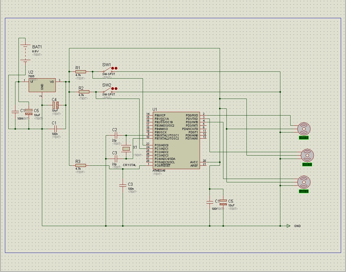

    LG31
    Przede wszystkim dziękuję wszystkim za pomoc. Nie spodziewałem się tak szybkiej reakcji. Powoli staram się ogarnąć wszystkie rady które otrzymałem. Układ ma działać w taki sposób, że dwa silniki pracują cały czas, a gdy któryś przełącznik napotka przeszkodę uruchamia się trzeci silnik i obraca całością w odpowiednią stronę w zależności od tego na której krańcówce pojawi się stan niski. AREF w zasadzie rzeczywiście nie ma sensu podpinać, a podpiąłem go dlatego, bo nie mogłem się zdecydować czy będę miał jakieś urządzenia analogowe. Trochę zmodyfikowałem tą płytkę i może zostanie ona trochę lepiej oceniona, chociaż słowa krytyki dużo mi pomagają :wink: Tak więc co myślicie o nowej wersji płytki i może jeszcze moglibyście mi doradzić jakiś lepszy stabilizator niż standardowy 7805.

    daniel6662
    Między przełącznikami a plusem zlikwiduj rezystory i wykorzystaj wewnętrzne wbudowane w ATMEGĘ podciąganie. Zamiast 7805 najlepiej jakąś scaloną przetwornice, np. ISL8201M bądź jakąś inną o odpowiedniej wydajności.
    Dodatkowo producent zaleca podłączyć pomiędzy AREF i masę kondensator o wartości 100n. I tak jak kolega dondu polecam lekturę strony http://mikrokontrolery.blogspot.com Początkujący mogą z tej strony wynieść dużo pożytecznych informacji:)
