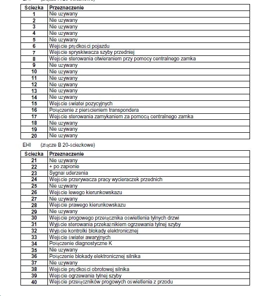

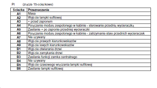

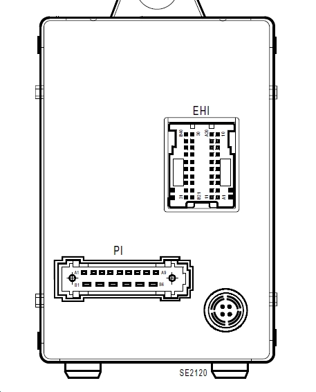

    Witam serdecznie.
    Mam pytanko do kolegów i koleżanek.
    Może ktoś dysponuje schematem podłączenia alarmu w tytułowym autku Dacia Logan 2010 r....a może jest jakaś analogia do większych braci koncernu Renault...
    Przeszukałem całe forum i niewiele jest na ten temat...
    Słyszałem, ze do Duster to jest CAN... no a w Logan?
    Może ktoś coś wie, może ma jakieś info, schemaciki...
    Z góry dziękuję i Pozdrawiam

    #2 10096106
    milejow
    Nie ma żadnego CANa w żadnej dacii, wszystko na module UCH obok skrzynki bezpieczników po lewej od kierownicy. Opis podłączenia identyczny jak do thalii, kolorki mogą być inne ale pinologia identyczna

    #4 10096912
    milejow
    Tu masz opis i wygląd:
