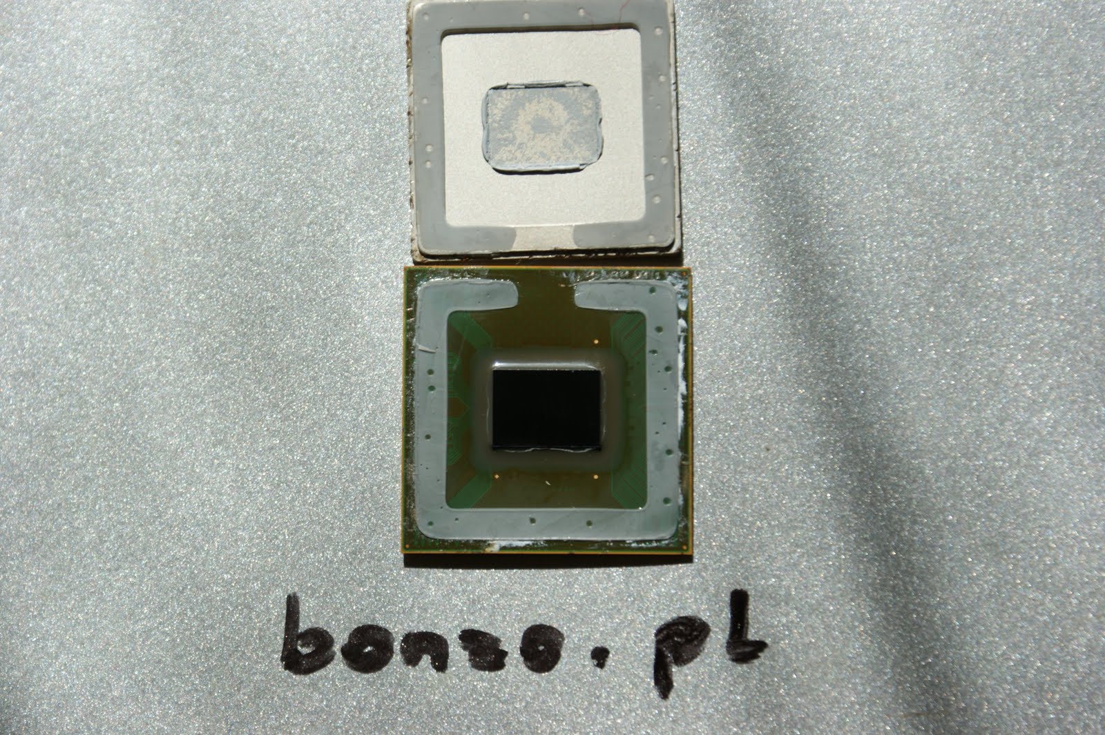

    To was informuje że w bardzo prosty sposób można zdjąć tą blachę na CPU.
    I dopiero operacja wylut-wlut.

    Tylko po co zdejmować tą blachę? I potem grzebać się ze zdejmowaniem kleju? Układ ładnie kuluje się z blachą.

    Z tą blachą nie postawi na nowo układu do płyty mowa o nowych kulach BGA.
    Kto mówi ze tak robi przechwala się nie jest obeznany w prawach fizyki.
    Każdy układ BGA jest wyważony co do ilości i wielkości kul pod nim.
    Po za tym pomiędzy procesorem a tą blachą jest pasta termo-przewodząca
    którą po tych wypiekach(zwanych przez niektórych reballing) należało by zmienić.

    A czy kolega widział na płycie elementy położone na każdym progu układu i zastanawiał się po co one są?

    Nie w każdej konsoli są te elementy.
    Co nie zmienia faktu że radiator blacha klejona jest fabrycznie z pastą dopiero po wlutowaniu .
    Zdjęcie jest moje i roszczę sobie prawa do publikacji .Są stosowne przepisy w tym zagadnieniu.
