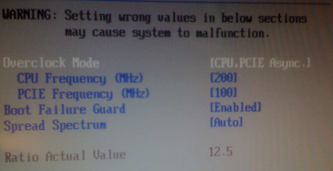

    E5200, ASrock 945GCM-S, Chieftec - Podkręcanie? E5200, ASrock 945GCM-S, Chieftec - Podkręcanie? E5200, ASrock 945GCM-S, Chieftec - Podkręcanie?
    Zdjęcia zakładki CPU, nie ma tu nawet napięć...
    Zmieniłem CPU Frequency na 205 i mam 2561mhz, czy to ma wpływ na ram itp? Czy zmieniam sam procesor?
    Zmieniłem CPU Frequency na 219 i taktowanie wyniosło 2737,5 - przy użyciu 100% procesora temperatura wyniosła 51* (po 10 minutach).
    Gdy wpisałem 220 komputer nie uruchamiał się.

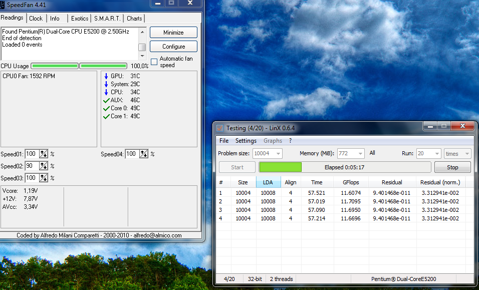

    Zrobiłem wcześniej fotkę przy 100% użyciu, mogłem zrobić screena - ale tak to jest jak człowiek niewyspany nie myśli :)
    Odpalę zaraz linx, temperatury sprawdzać speedfanem?
    Żeberka się lekko nagrzewają - duże są, jak grzałem palnikiem to po kilku minutach się rozgrzały (1300*).
  • #23 10098821
    iron64
    Poziom 41  
    Może być speedfan. Tylko pokaż też wynik linx-a :)

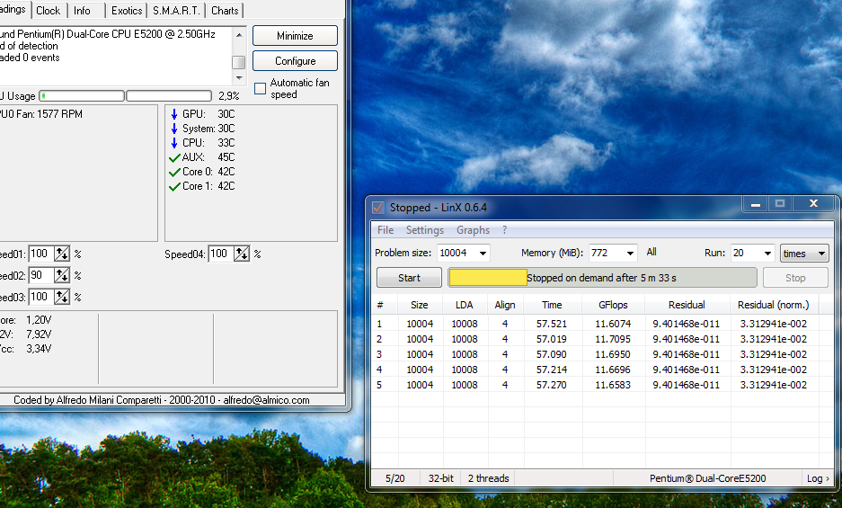

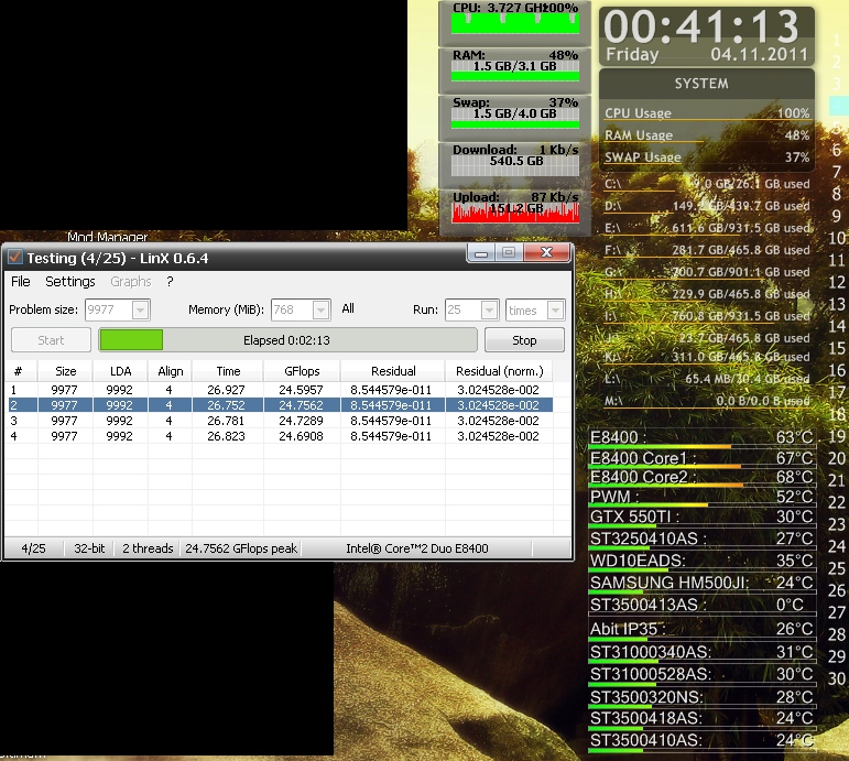

    U mnie wygląda to tak:E5200, ASrock 945GCM-S, Chieftec - Podkręcanie?
  • #26 10098843
    1010011010
    Poziom 32  
    Proszę :)
    Raz było 54* ale to już max, spadło przy kolejnym cyklu i już nie podskoczyło.
    Procesor ma teraz 2,73Ghz.
    Chyba czeka mnie zakup porządnej pasty termoprzewodzącej - jak podskoczy do tych 52* to od razu po wyłączeniu ma 42* - Co ciekawe rurki w radiatorze są chłodne... Albo tak dobrze odbiera ciepło albo nie czuję ciepła palcami. Co prawda jest to możliwe - grzałem go w stopkę palnikiem i cały był lekko ciepły.
