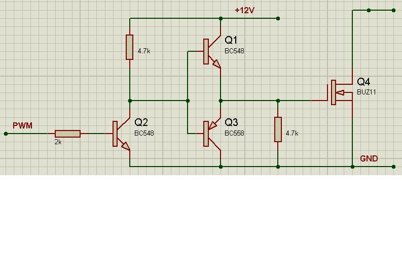

    Mam pytanie czysto "sprzętowe".
    Jaki sposób jest najlepszy do podłączenia MOSFETa?.
    Przedstawiłem tu 2 sposoby:
    AtmegaX/ Podłączenie MOSFET do Uc.
    Oczywiście jest jeszcze sposób z podłączeniem zamiast BC109, LTV817.
    Chodzi o to, by użyć jak najmniej elementów i żeby układ spełniał swoją rolę.
    Oczywiście jest to przygotowanie do szerszego projektu, budowy systemu inteligentnego sterowania oświetleniem w domu.
    W założeniu wszystkie lampy mają być zasilane 12V.

    Podłącz tak, jak to jest pokazane na rysunku nr.2, i zamiast rezystora 2k daj 1k, aby rozładować pojemność bramki(będą mniejsze straty mocy).

    Zwykle stosuję nr.1.
    Dodatkowo zastosuj ograniczenie prądu bazy tranzystora bipolarnego.
    W zależności od sterowanej mocy, częstotliwości i tranzystora,
    rezystancja o której pisze elektryk101 może osiągnąć nawet 1000-500Ω
    (przy dobraniu tranzystora o odpowiednim prądzie przewodzenia).
    W poważniejszych (większe prądy i częstotliwości) zastosowaniach wchodzi w grę praktycznie tylko rozwiązanie albertb.

    Wcale bym się nie zdziwił gdyby drugi układ wogóle nie działał. Zauważ że napięcie na bramce w tym układzie wynosić będzie około 4V tylko. Zobacz w DS czy nie będzie to zbyt mało.
    Pierwszy układ jest zdecydowanie lepszy. Dla wyższych częstotliwości możesz zmniejszyć rezystor kolektorowy aby szybciej przeładować pojemności w Mosfecie.
    jakie 4V Kolega arktik1 chce zastosować jakiś ATmegaX (ATxmega ...), których napięcie zasilania jest maksymalnie 3,6V czyli w POL2 na bramkę dotrze zaledwie 3V

    A może użyj mosfetów logic level? Drivery wtedy nie byłyby potrzebne, bo praktycznie tranzystor otwiera się już na maxa przy 4,5V.

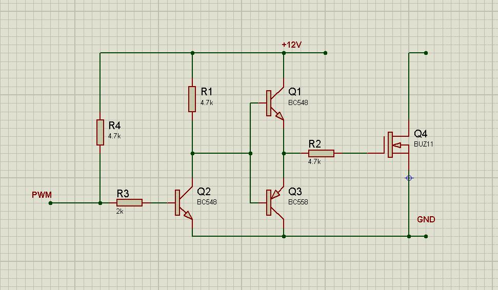

    Doobra, czy tak jak teraz? :D
    Czy wartości elementów są prawidłowe jak na 12V?

    Korzystając z tematu podepnę się. Czy korzystaliście kiedyś z aplikacji z "usztywnionym" drenem? Jak na rysunku poniżej?
    Taka aplikacja wymaga dodatkowego napięcia zasilania ale dzięki temu łatwiej jest przeładować bramkę bo pojemność Cgd nie daje się tak bardzo w znaki.
    BTW> Dioda zenera + zwykła + kondensator na rysunku są źle umieszczone. Traktujcie jakby ich w ogóle tam nie było, bo nie chce mi się poprawiać rysunku ze względu na późną porę.

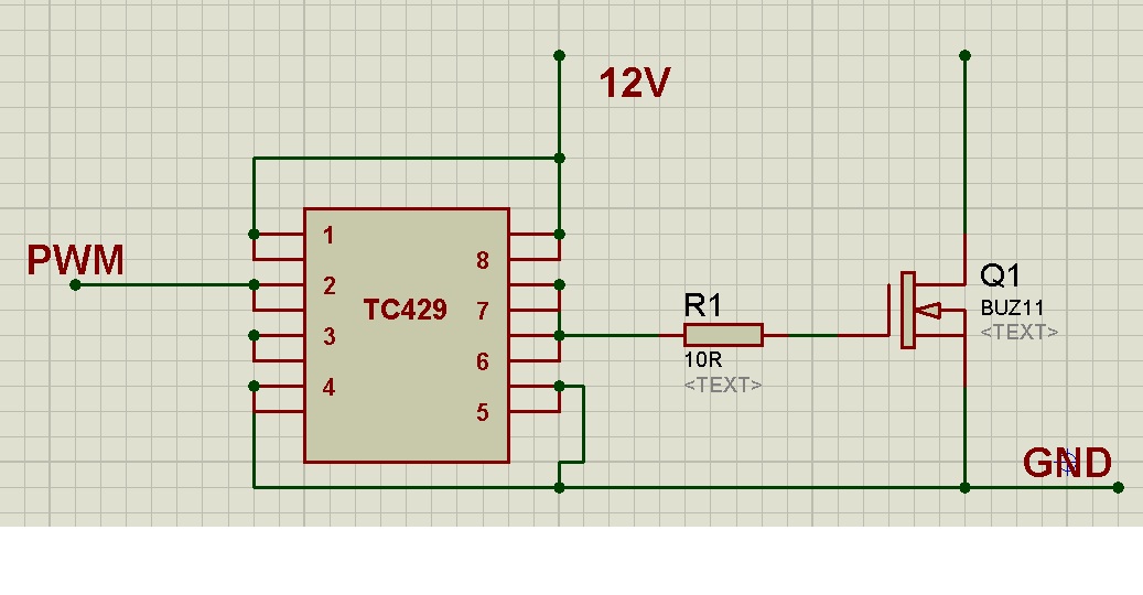

    Znalazłem TC429 mógł by pasować?
    Chodzi o to by był w DIP.

    No dobrze, czy z tym driverem to ma być tak:
  • #24 10105403
    janbernat
    Opornik niepotrzebny- wewnątrz TC jest 5 ohm.
    Potrzebne kondensatory na zasilaniu TC- 1uF i ceramiczny 0.1uF.
  • #25 10105503
