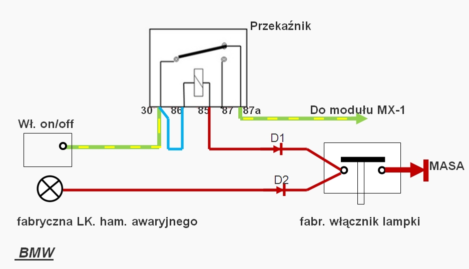

    Jakiś czas temu zakupiłem do swojego BMW E36 automatyczny włącznik świateł i już żałuję, że zamiast AMT LIGHT ON wybrałem MX-1, ponieważ nie posiada takiej funkcji po której zapalają się światła dopiero po zwolnieniu hamulca ręcznego, a to jest bardzo potrzebne i praktyczne w zimie gdy auto grzejemy i odśnieżamy, a nawet gdy robimy coś przy silniku i jest potrzebny rozruch w celu sprawdzenia czy dobrze zrobiliśmy silnik.
    Ma ktoś taki pomysł jak podłączyć ten MX-1 pod ręczny, żeby dopiero po zwolnieniu ręcznego zapalały się światła?
    #2 10098468
    Zico63
    Poziom 37  
    Wystarczy przewód żółto-zielony (zasilanie-linia "X") rozłączać zwykłym "Chińskim" przekaźnikiem, wysterowywanym włącznikiem przy ręcznym.
    Może coś takiego, naprędce wyrysowane:
    Automatyczny włącznik świateł a hamulec ręczny
    Diody D1 i D2 to zwykłe prostownicze, konieczne by sygnały obu obwodów się nie zakłócały.

    To jest tylko „obejściowe” rozwiązanie. Ma oczywistą wadę: nawet w mieście na skrzyżowaniu, po zaciągnięciu ręcznego – będą dzienne gasły.

    I dobrze, bo mają gasnąć, a ja na mieście ręcznego nie używam, gdy mam już dzienne w drogowych na oryginalnym przekaźniku z BMW Z3, a jak jest jakaś potrzeba świateł postojowych na postoju to pokrętłem sobie włączam. A jeśli byś mógł podpowiedzieć jak to zrobić, żeby po zaciągnięciu ręcznego nie gasły? Przyda mi się taka wiedza, żeby komuś doradzić albo zrobić, bo ja czasem montuje kolegom alarmy, dzienne i inne elektroniczne pierdółki (hobbystycznie)
  • #6 10100887
    Zico63
    Poziom 37  
    Wystarczy kolejny włącznik, omijający ten narysowany przeze mnie przekaźnik: odłączający na życzenie kierowcy styki 30 od 86. Efekt będzie taki, jakby układziku nie było, tak jak dotychczas.
