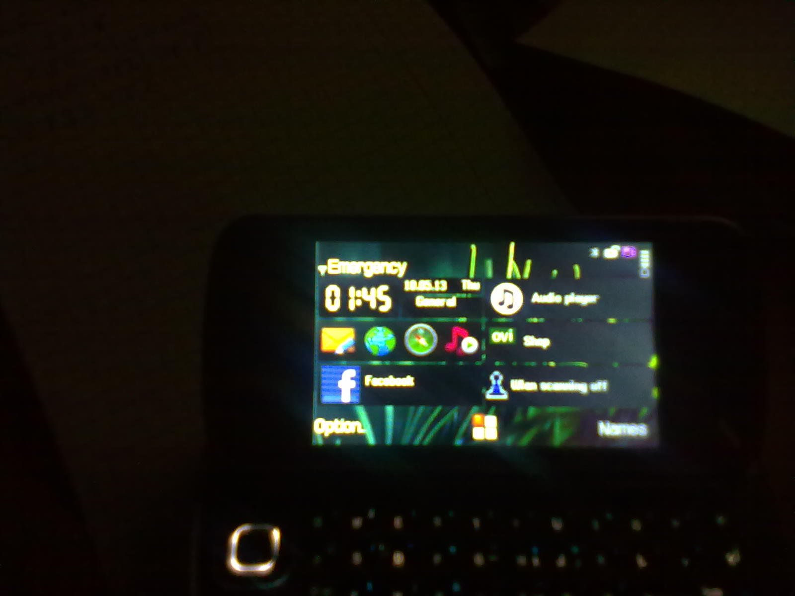

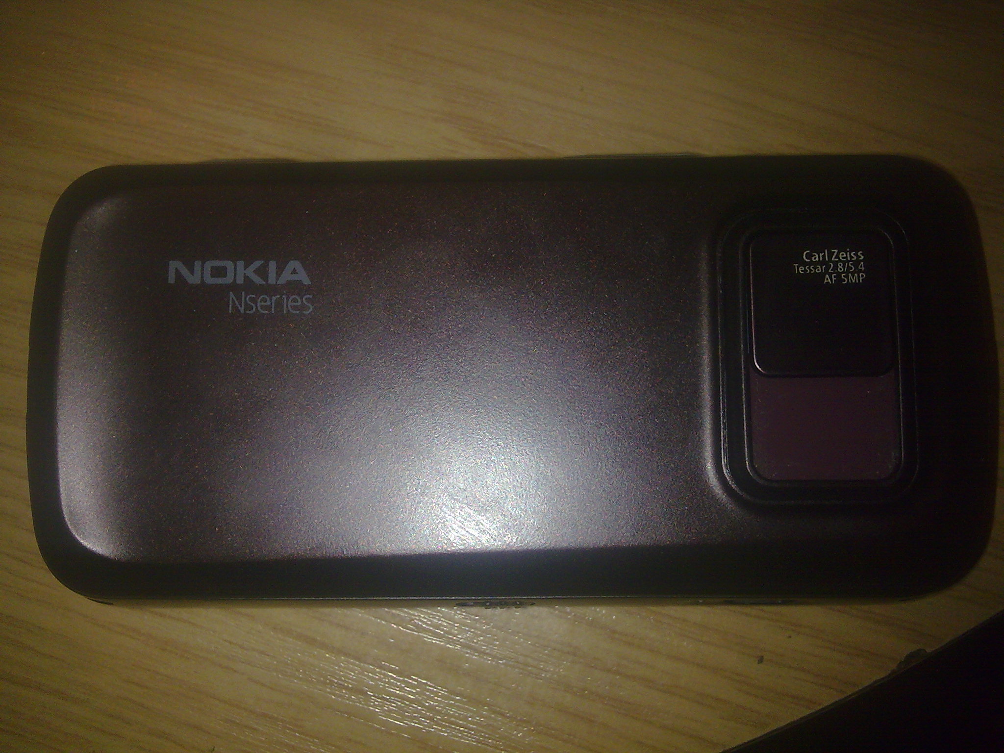

Nokia N97 podróbka czy oryginał

    Pokaż jeszcze zdjęcie spod baterii (zakryj imei) i ostre zdjęcie z wyświetlacza.

    Temple One
    Poziom 19  
    Jak dla mnie podróba. Sam napis 'N97' na przodzie jakoś dziwnie wygląda. I pewnie pod baterią, na naklejce jest napis MADE BY NOKIA.

    Temple One
    Poziom 19  
    Jeszcze jedno: napis NOKIA z przodu u góry po lewej. W oryginale zaczyna się równo z krawędzią LCD, w Twoim przypadku jest przesunięty w lewo, do krawędzi. Chińszczyzna na 100%.

    Brzymeq
    Poziom 32  
    Są jeszcze takie szczegóły - w oryginale nie ma takiej osłony głośnika, jest tekstylna czarna. Na klawiszu przecinka ma być też kropka. Odległość między górna krawędzią telefonu a LCD jest w org. dużo mniejsza, czcionka napisu N97 jest o połowę mniejsza. Pewniakiem w sprawdzaniu podróbek jest też optyka głównego aparatu.

    servisGSM_konrad
    Podróba wielkość LCD od razu rzuca się w oczy
