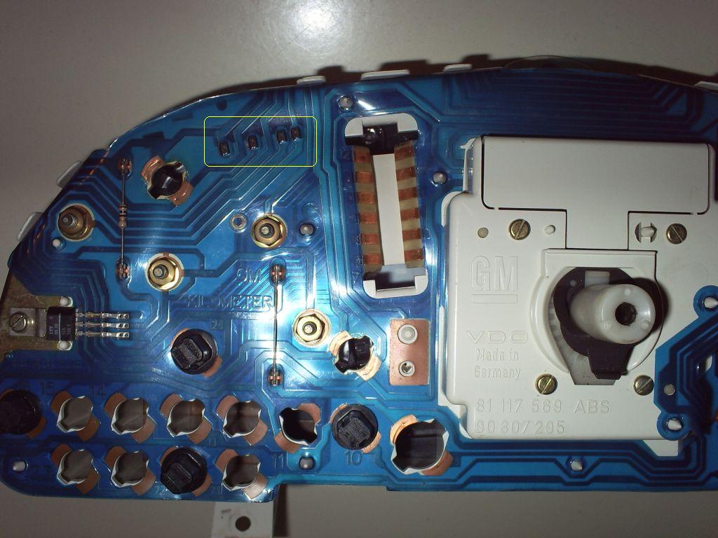

    Od długiego czasu szukam licznika z rezerwą paliwa do swojego auta, ale dopasowanie licznika na odległość to koszmar...
    Mam do was pytanie - czy można samemu zrobić taką rezerwę ? Pojemność baku paliwa auto "mierzy" za pomocą pływaka a ten przesuwa się po opornicy. Jak myślicie, można by to jakoś wykorzystać i zrobić własną rezerwę ?

    Szukaj liczników Seat Ibiza/Cordoba, one mają.

    Racja, z Seatów mają kontrolki. Miałem już taki licznik, niestety ciągle miałem z nim problemy - jak loteria pokazywał się niski stan płynu chłodniczego, na starym liczniku nie mam tego problemu.
    Dodatkowo znalezienie licznika który by miał km od 0 do 220 i obroty od 0 do 70 i pasował do silnika 1,4 w golfie 3 to mega wyczyn...
    Mam na oku dwa liczniki z Seata - jeden z silnika 1,6 drugi z 1,8. Oba odpowiadają mi prędkościami i obrotami - jak myslicie - który warto zakupić ?
    PS-Czy ktoś z was się orientuje nt gotowych zestawów typu rezerwa do składania ?

    Na szybko to wym wyjął z Astry F, ale chyba tylko te z obrotomierzem miały, niektóre mają pcb kontrolki i obrotomierza osobno to z tych wygodniej.

    Witaj.
    Sprawdzałem liczniki z Astry o której piszesz i po fotografiach jedynie co zauważyłem to tył licznika w formie taśmy. Nie widziałem żadnej dodatkowej płytki ani nic z tych rzeczy. Możesz coś o tym szerzej napisać ?
