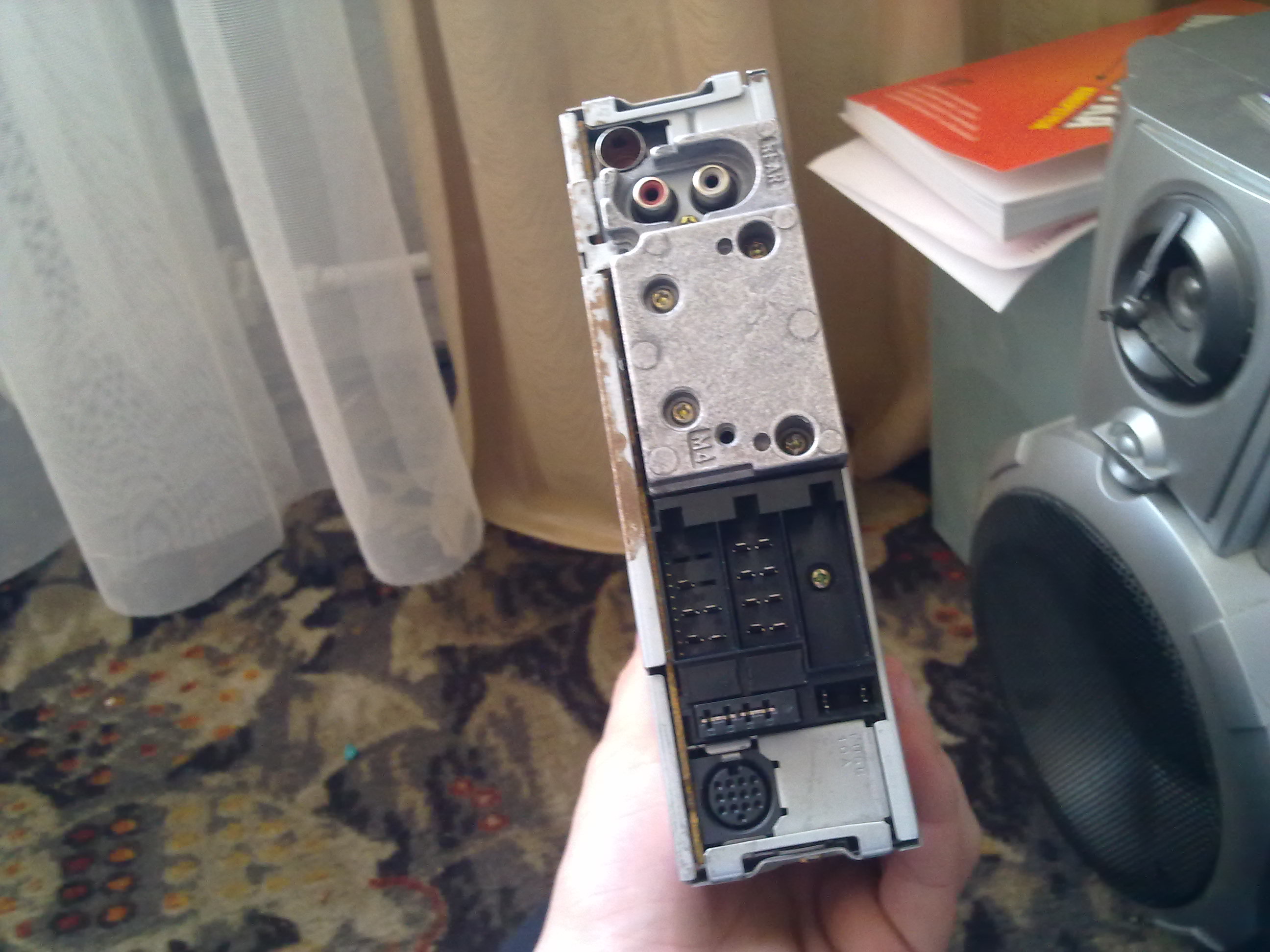

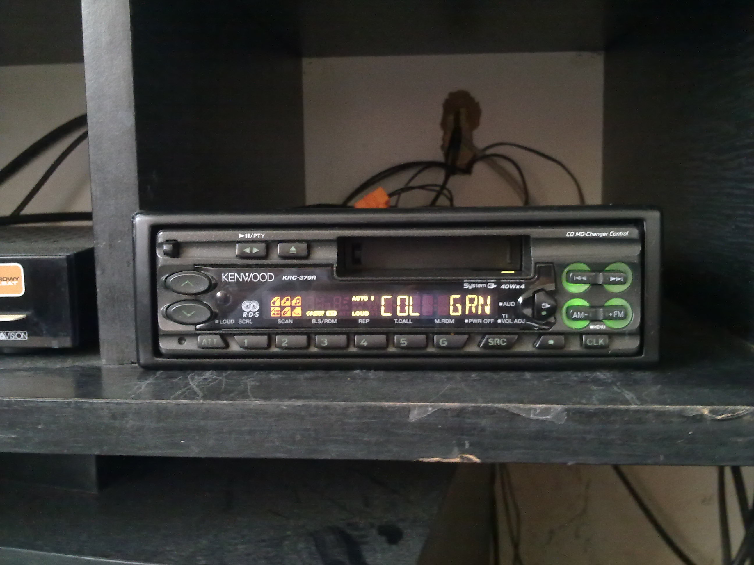

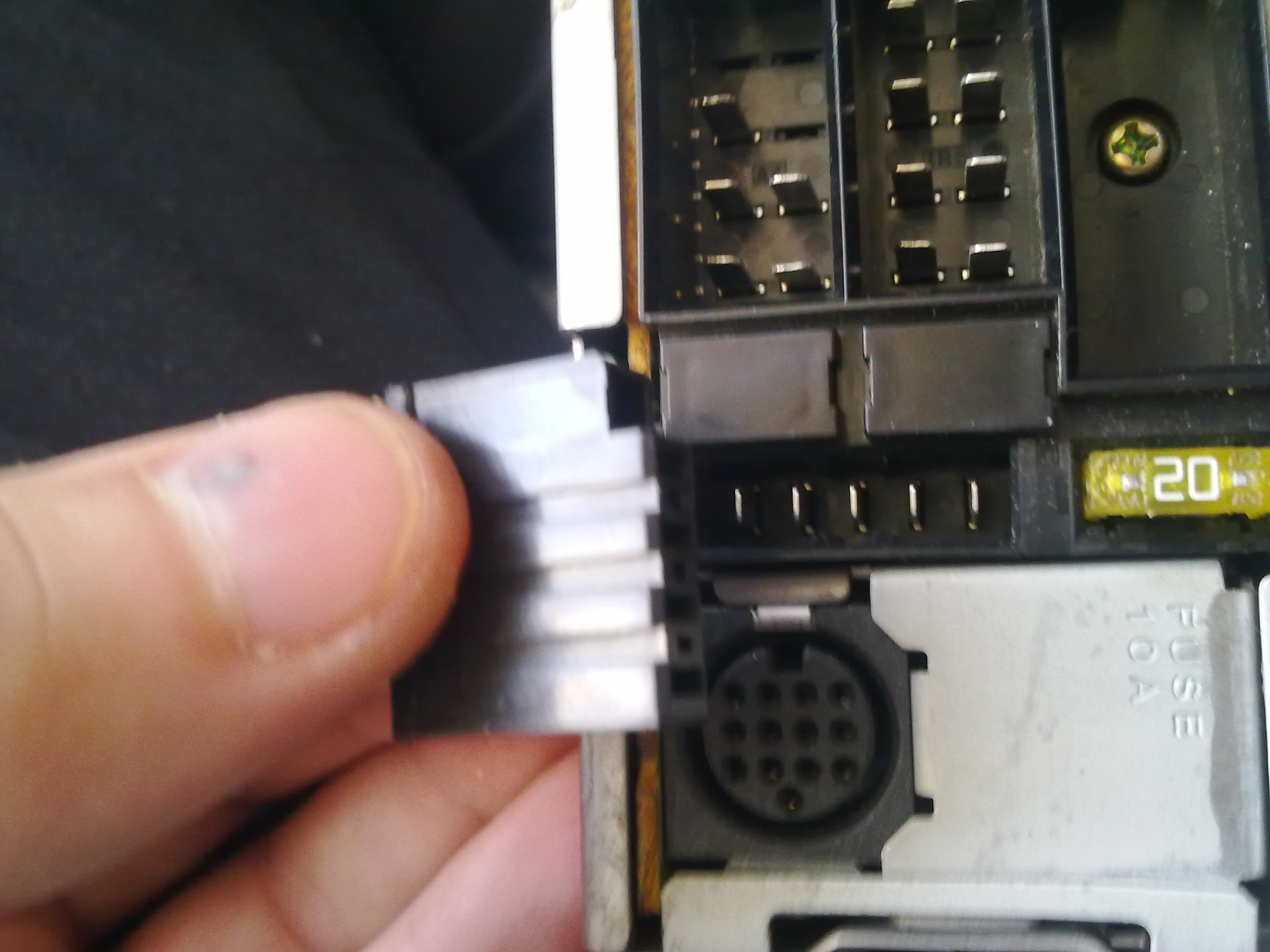

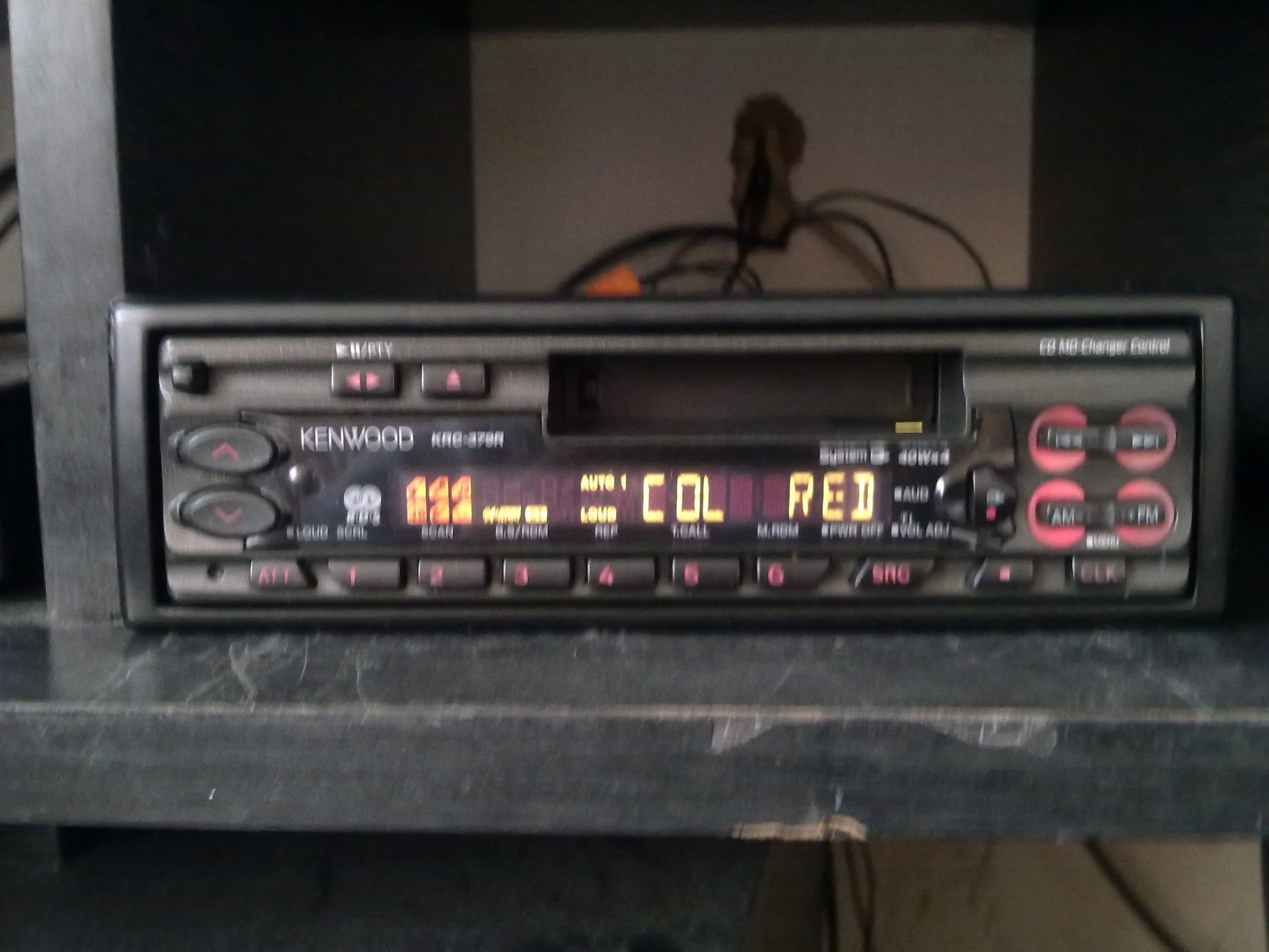

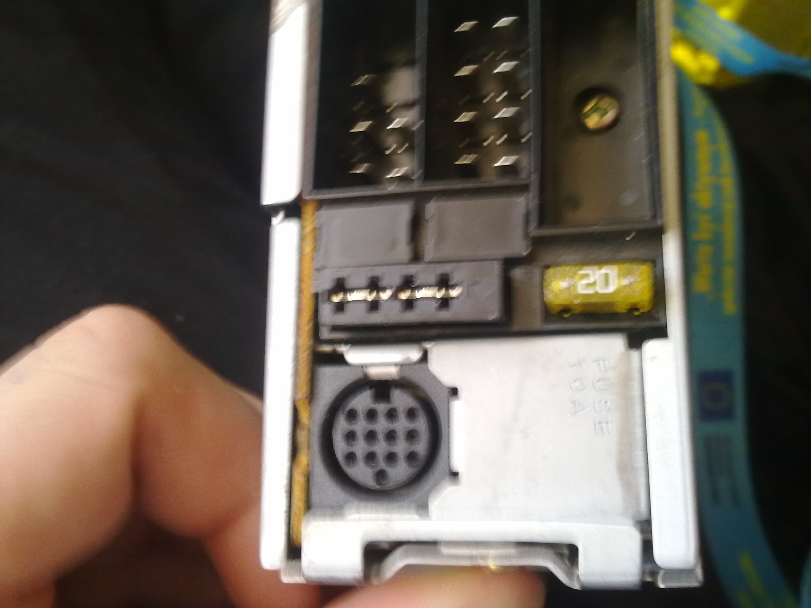

    Mam pytanie.
    Do czego służy uwiecznione na zdjęciach złącze?
    Po wyjęciu zaślepki z tego złącza radio nie uruchamia się.
    Przesyłam zdjęcia radia i tego złącza.
    Proszę o pomoc, daję ,,Pomógł"
    Pzdr.
    Zdjęcia:
    Kenwood KRC-379R co to za złącze? Kenwood KRC-379R co to za złącze? Kenwood KRC-379R co to za złącze? Kenwood KRC-379R co to za złącze? Kenwood KRC-379R co to za złącze? Kenwood KRC-379R co to za złącze? Kenwood KRC-379R co to za złącze? Kenwood KRC-379R co to za złącze? Kenwood KRC-379R co to za złącze? Kenwood KRC-379R co to za złącze?

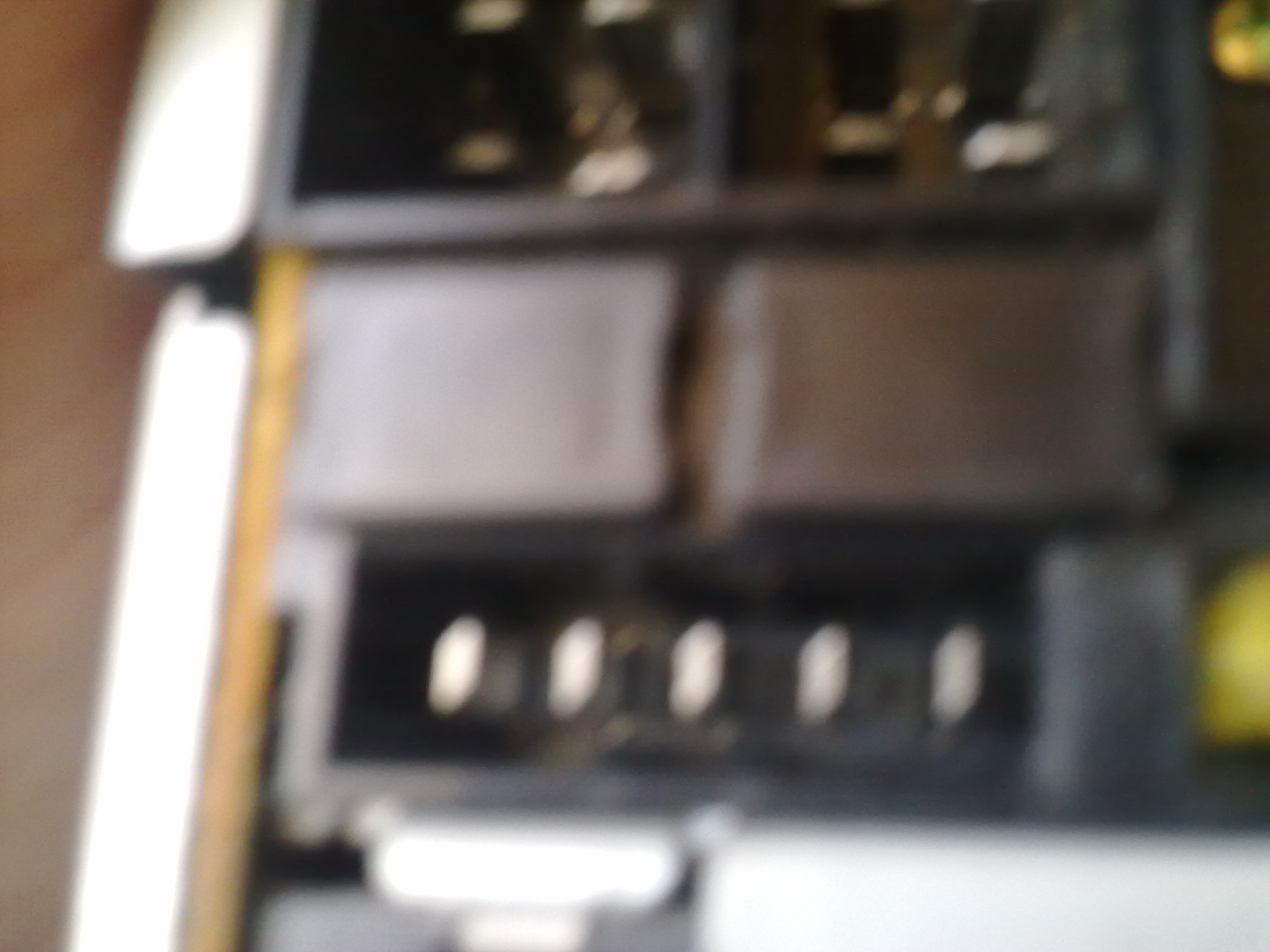

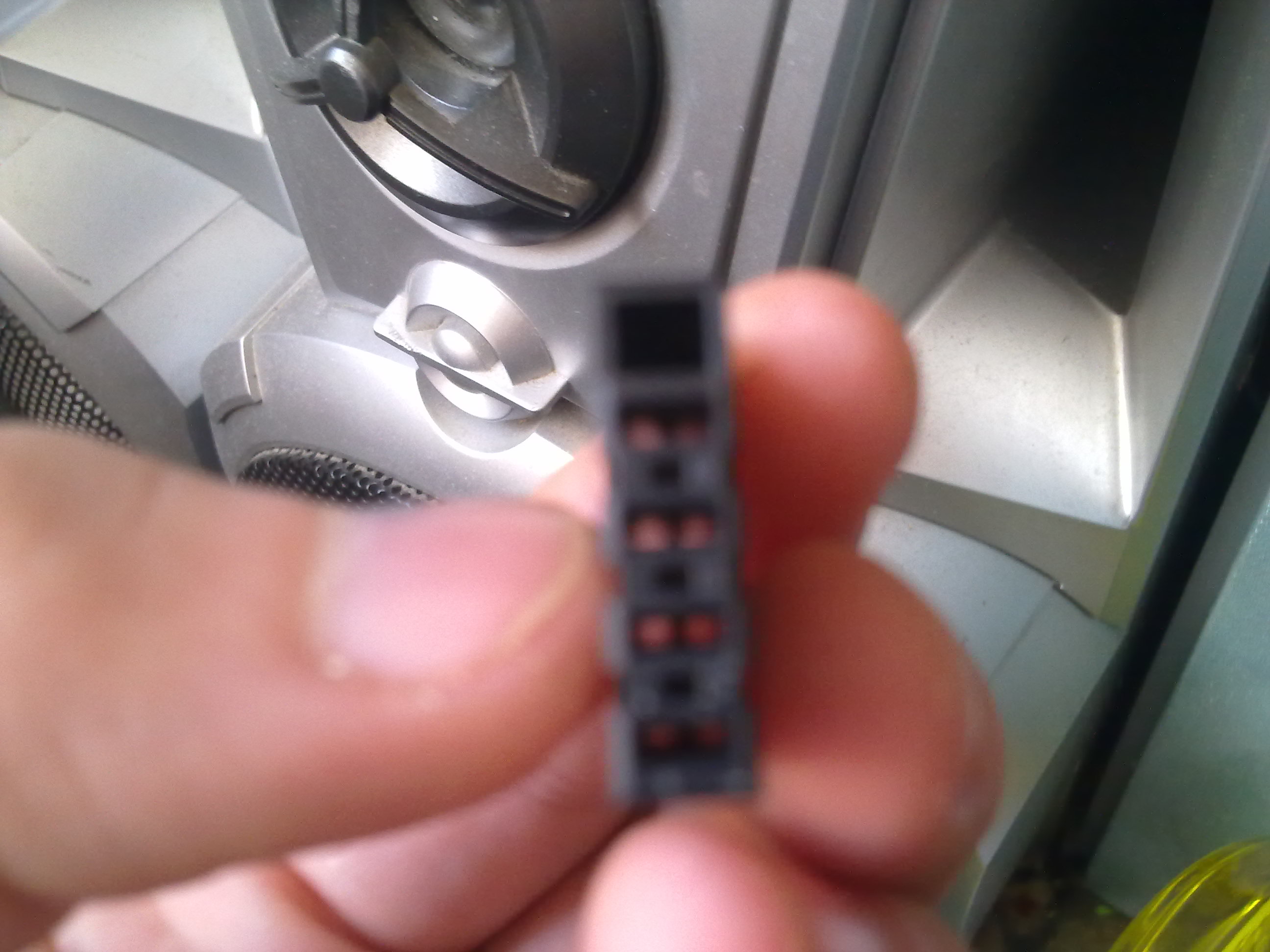

    To co trzymasz w palcach to jest swego rodzaju jumper (mostek) to wyboru opcji zasilania. Najprościej stwierdzić (czy jest w odpowiednią stronę wsadzony) po tym czy pamięta np. stacje radiowe po wyłączeniu zasilania i zapłonu. I przede wszystkim zmień bezpiecznik na 10A.

    Bezpiecznik taki był już jak go kupiłem. Niezależnie jak wsadzę ten mostek, radio i tak działa. Bez niego- nie działa.
    A tak z ciekawości, dlaczego Kenwood nie włącza się bez podłączonego przewodu PERNAMENT, a inne radia działają normalnie tylko nie pamiętają stacji?
    Bezpiecznik mam tylko 15A, może być?
    Zgadza się, ale zapewne w jednym położeniu pamięta stacje a w drugim już nie- o ile radio używasz w samochodzie i masz prawidłowo okablowane.
    Zawsze 15A to już lepiej niż teraz te 20A. Nie widzę przewodu PERNAMENT, gdzie to jest?

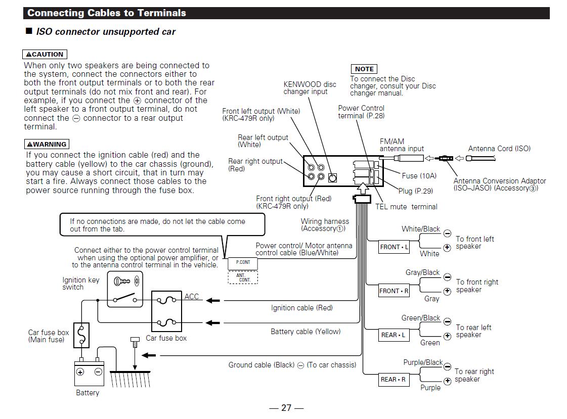

    Jest to przewód od podtrzymania pamięci, żółty. Radio będzie grało w Fiacie Cinquecento, w tym fiaciku będzie pamiętało stacje? Obecnie jest w domu pod prostownikiem w fazie testów(aby nie padło w aucie).

    Będzie pamiętało, o ile jeden kabel zasilający (+ żółty) masz bezpośrednio z akumulatora. Drugi kabel zasilający (+ czerwony) powinien być załączany przez kluczyk stacyjki. Ostatecznie możesz oba zewrzeć i podłączyć prosto pod akumulator- bez stacyjki- ale to jedynie gdy nie masz rozłączanego (+) zasilania ze stacyjki.

    Dlatego, że żółty kabel odpowiada za zasilanie sterowaniem.
