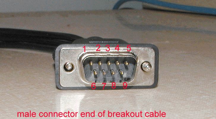

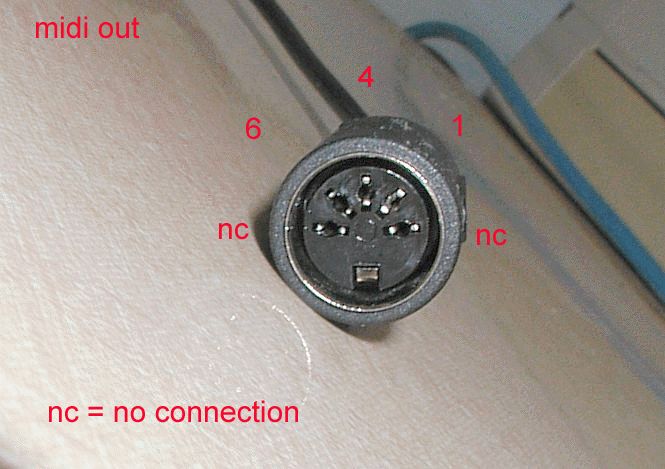

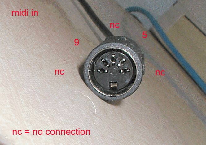

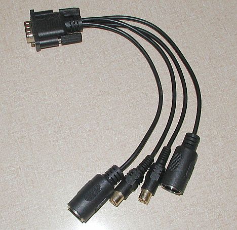

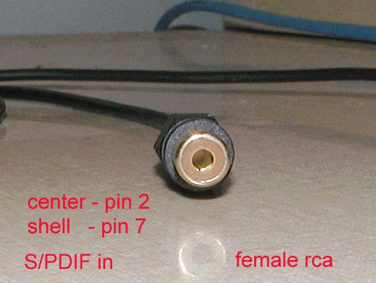

    Potrzebuję zlutować coś takiego:
    http://www.skladmuzyczny.pl/presonus-kabel-midi-spdif-do-firebox-mobile.html
    Czy ktoś kiedyś lutował wtyczkę 9-pinową? Schematy w necie może i są, ale oznaczenia typu 'Receive Data' czy 'Data Set Ready' niekoniecznie podpowiadają mi którym wysłać MIDI a którym S/PDIF.
    Z góry dzięki za pomoc. Pozdrawiam!
    PS. Nie wiem czy dobry dział, ale w 'Audio i Akustyka' nie znalazłem odpowiedniego.

    właśnie tego mi było trzeba! dziękuję pięknie :) na dzwiek.org nikt nie potrafił mi pomóc ;]
