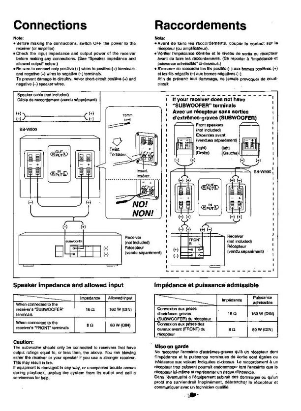

    Witam, mam problem z podłączeniem subwoofera technics SB-W500 pod amplituner Technics SA-AX7. Amplituner ma sterowanie i wzmacniacz dla subwoofera pasywnego i ten SB-W500 taki właśnie jest. Problem polega na tym, że podłączam wszystko zgodnie z tabliczką z tyłu subwoofera pod wejście subwoofera w amplitunerze i niestety subwoofer jest martwy. Podłączyłem na chwile zwykły głośnik pod wejście subwoofera w amplitunerze i głośnik reaguję nie są to może basy urywające głowę ale membrana pracuję. Natomiast subwoofer nie działa. Ma ktoś jakiś pomyśl co może być nie tak? Proszę o jakieś sugestie. Poprzedni właściciel subwoofer twierdzi ze miał podłączony ten sub pod SA-AX6 ale inaczej niż pokazuje tabliczka ze schematami i wszystko mu działa sprawdzał przed wysyłką jeszcze. Zapytany jak miał podłączony odpowiada ze miał zrobiony mostek ale inaczej niż podaje producent nie pamięta dokładnie jak. Jest to możliwe? Jak można sprawdzić czy wyjście na subwoofer z amplitunerze jest sprawne i czy gość mnie nie oszukuje. Proszę o pomoc !

    Na pewno dobrze podłączyłeś? Przypadkiem nie zrozbiłeś przeciw fazy?
    Jak masz miernik to sprawdź czy masz przejścia i jaki wynik masz na wyświetlaczu.
    Spróbuj według tej instrukcji:
