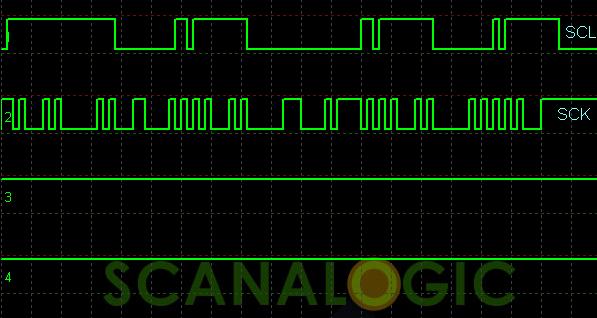

    Na wyświetlaczu nr 4 wyświetla się zero. Pozostałe wyświetlacze nieaktywne.
    Funkcje zapisu i odczytu, oraz sterowania wyświetlaczami działają, bo sprawdzałem bardzo dokładnie.
    Co tu jeszcze jest nie tak ?
    Proszę o pomoc.
    Dodam jeszcze schemat w razie wątpliwości :
    [C][ATMega8] Zegar na PCF8563
    I co ważne, pomyliłem się wcześniej, źle podłączyłem na płytce kondensator przy rezonatorze ( do Vcc zamiast do GND ). Teraz już jest podłączony dobrze, ale na wyświetlaczach są same 0 .
    Zamieszczę jeszcze za chwilę przebiegi czasowe z analizatora.
    Przebiegi czasowe :
    Trigger : falling edge

    AVCC powinno byc podpięte do VCC nawet jak nie korzystasz z ADC.
    Jeśli wyświetlanie samo w sobie działa to odczyt musi być błędny. Rozszerz tablicę do 16 i umieść tam kod cyfry zero i zobacz co będzie.
    #3 10101340
    mirekk36
    Ja się zawsze zastanawiam skąd się biorą u tylu ludzi , początkujących te schematy bez podłączonego AVCC i AGND ??? przecież - trąbi się o tym nie tylko w nocie PDF ale i na forum - no wszędzie. Wprawdzie ATmega8 ma zwarcie wewnątrz pomiędzy VCC i AVCC ale nie podłączanie jeszcze niefrasobliwie drugiej nogo GND to już - proszenie się na własne życzenie o takie właśnie różne dziwne problemy.
    Druga sprawa - panie kolego - odczyty z PCF'a robisz w przerwaniu od Timera ? podczas multipleksowania ???? ;) .... czas zmienia się tobie co 1 sekundę a ty męczysz go co ileś tam ms ??? ;) zastanów się
    Masz z PCF'a piękne wyjście INT na którym generowany jest impuls 1Hz. Teraz tylko go podpiąć pod jakieś wejście INT0, INT1 lub INT2 i masz gotową flagę równo co 1 sekundę - dzięki której w pętli głównej możesz dokładnie co sekundę odczytywać pięknie czas z PCF'ka ;) Nie mówię że to przeszkadza w całości - ale z drugiej strony nie analizowałem całości więc - może sam to zrób i przemyśl czy tak warto zrobić jak piszę ? bo to jest najbardziej typowy i optymalny sposób z uwagi nie tylko na obciążenie procka ale i samej magistrali I2C. Bo co by było gdybyś podłączył sobie jeszcze jakiś inny układ na I2C - chyba już kaplica.

    Tak jak w kodzie widać będę wykorzystywać do tego celu Timer1, który przepełnia się w czasie 400ms i w przerwaniu odczytywał czas. W tym kodzie wstawiłem odczyt do multipleksowania, bo myślałem, że tu jest błąd. No ale jednak nie.

    na wyświetlaczach była 12:18, co by wskazywało na to, że "PCF_Read_Byte(0x02);" wcale nie odczytał minut. Ciekawe teraz tylko czy wina stoi po stronie układu, czy po stronie złej funkcji do odczytu z magistrali TWI.

    wymieniłem PCF'a i nadal to samo :(

    Przyczyną problemów może być brak skonfigurowania prędkości portu I2C.
    Prędkość portu jest określana wzorem:
    SCL frequency = CPU Clock frequency/(16 + 2(TWBR) ⋅ 4^TWPS)
    Jeżeli rejestry TWBR i TWSR nie są inicjowane, to po resecie TWBR i TWPS mają wartości =00h.
    Czyli dla oscylatora 8MHz otrzymamy częstotliwość szyny 8Mhz/16=500kHz
    a maksymalna częstotliwość szyny I2C dla układu PCF8563 wynosi 400kHz.
    Dodatkowo jeżeli układ jest zmontowany na płytce testowej to pojemności
    występujące na liniach I2C mogą dodatkowo ograniczyć max. częstotliwość pracy.
    Na początek zalecam ograniczenie f I2C do 100kHz.

    Dzięki wielkie, zauważyłem też, że mam problem z wyświetlaczami multipleksowanymi, zmniejszyłem preskaler Timera0 aby zobaczyć czy wszystko poprawnie się wyświetla, przy preskalerze 1024 świeciły się tylko 2 segmenty od godziny. A więc zmienie jeszcze sposób wyświetlania i zobaczymy jak to będzie.

    Wystarczyło zmienić sposób sterowania wyświetlaczami:| Wrzucę jeszcze kod, gdyby ktoś miał podobne problemy :
