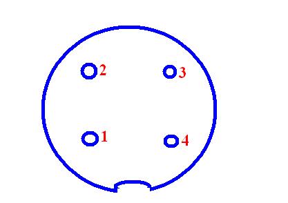

    Oto schemat gniazda mikrofonu w TRX'ie:
    CB General Electric - podłaczenie mikrofonu
    Pod pinem nr 2 jest masa, po zwarciu z pinem 1 pojawia się odbiór. Po zwarciu pinu nr 2 (masa) z pinem nr 4 radio przechodzi w tryb TX - moc wyjściowa ok 4W. Tak więc metodą dedukcji wychodzi, że:
    Pin nr 1 - RX
    Pin nr 2 - Masa
    Pin nr 3 - Modulacja
    Pin nr 4 - TX
    Zalutowałem więc mikrofon elektretowy w takiej konfiguracji jak powyżej, czyli: na nie wciśnietym przycisku zwarte masa z RX, po wciśnięciu przycisku masa zwarta z TX, masa mikrofonu elekretowego do masy, pin nr 3 do drugiej nogi mikrofonu. Po wpięciu mikrofonu mam pisk w głośniku. Mikrofon elektretowy na bank sprawny bo działa w drugim TRX.
    Napięcie na pinie nr 3 - ok. 4,4V, na pinie nr 4 6,3V.
    Gdzie szukać przyczyny takiego zachowania?

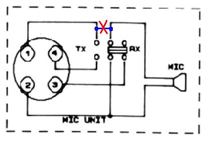

    Dość częstym problemem " pisku w głośniku " jest sam fakt NIE wyłączania (poprzez styki PTT) [w drugiej sekcji] mikrofonu przy nadawaniu.
    Zobacz czy w mikrofonie (tzw. gruszce) jest zworka, która na stałe zwiera styki mikrofon > linia (przewód do radia na wejściu mikrofonowym).
    Pokazałem na inny modelu (schemat) :
    Niebieska linia to zworka w mikrofonach a na czerwono - co i jak , należy "przeciąć.
    Podpowiem z tzw. autopsji , że oznakowanie pin-ów w takim gnieździe i wtyku mikrofonowym dla CB są "troszkę" inne niż u Ciebie.
    Jest to zależne od typu i producenta tych/takiego radia. :cry:

    SP5ANJ dokładnie o to chodziło - miałem podpięty do wkładki przewód modulacji. Po przelutowaniu wg Twojego schematu - zadziałało jak trzeba. Dziękuję bardzo.
    Nurtuje mnie tylko jeszcze jedna sprawa - oplot przewodu mikrofonowego (masa) jest opleciony wokół jednej żyły przewodu i rozumiem ma to jakiś cel... Jaki? Do jakiego sygnału należy ją wykorzystać?
  • #5 10102437
    sp3hbf
    Ten przewód w ekranie to jest przewód od modulacji,ekran przewodu służy jako masa a przewody pozostałe to Rx odbiornik Tx nadajnik.
