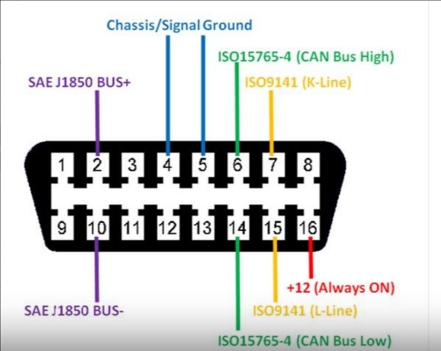

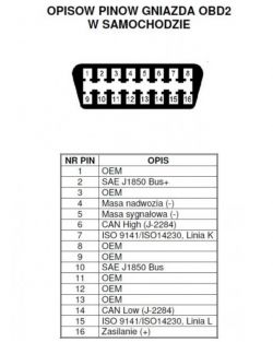

  • #17 20184102
    60jarek
    Przepraszam że może zapytam się nie do końca w temacie.
    Chciałem zakodować na stole sterownik Gateway 1k0 907 530 Q. (oraz F)
    Czy wystarczy podłączyć z kabla VCDS CAN L, CAN H, +12V oraz masę na sterownik?
    Gdzie podaje +12V na sterownik, masę oraz Can L Can H?
    Czy takie podłączenie VCDS do sterownika wystarczy i bez problemu go zakoduje?
    Które sygnały występują w interfejsie kabla VCDS tu rysunek gniazda diagnostycznego OBDII?

    Ja planuje połączyć VCDS z Gateway tak.
    VCDS -----------------------------Gateway
    6- Can H ---------------------19 Can H Out OBDII
    14- Can L -------------------- 9 Can L Out OBDII
    16- +12V -------------------14 Zasilanie 12V Skrzynia bezpieczników C
    16- +12v----------------------1 Zasilanie 12V Skrzynia bezpieczników B
    4 Masa nadwozia ----------- 11 Masa
    Zasilanie podać:
    Masa zasilania podać na Pin 4 VCDS i Pin 1 Gateway
    Zasilanie +12V podać na Pin 16 VCDS i Pin 14 oraz Pin 1 Gateway
