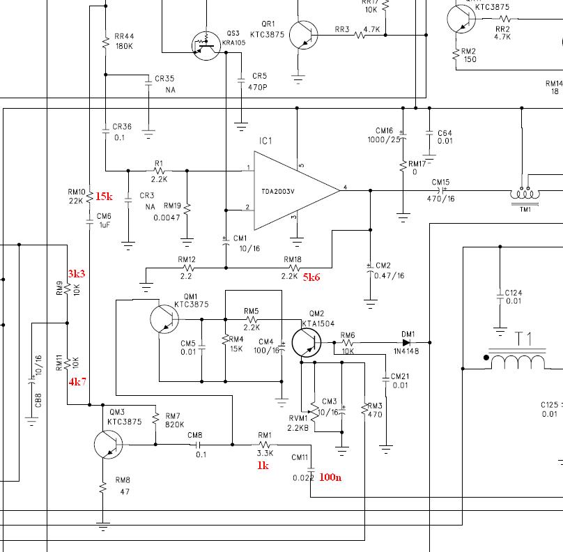

    Jak zwiększyć modulację mikrofonową w CB Radio Cobra 19 Ultra III? Jeżeli to jest możliwe, to proszę o dokładne wskazówki, jakie elementy wyregulować lub zmienić na inną wartość, w oparciu o schemat ideowy.

    To radio niestety ma bardzo prostą konstrukcję w części modulacji AM-u (wzmacniacz mikrofonowy, modulator).
    Tu przykład :
    Jak zwiększyć głębokość modulacji w CB Cobra 19 Ultra III ?
    Na czerwono "trasa" toru m.cz. (modulacji).
    Jedynym elementem regulacyjnym dla głębokości modulacji AM-u jest RVM1 (zaznaczony na niebiesko).
    Możesz zupełnie wyłączyć ARW we wzmacniaczu m.cz. , które w szczytach modulacji blokuje wejście, poprzez wylutowanie tranzystora kluczującego QM1.
    Jeżeli czujesz się na "siłach" eksperymentować z modulacją w tym radiu, to możesz wymienić (nowa wartość na czerwono) :

    Dziękuję Kolego za dokładne wskazówki dzięki którym będę mógł sobie poeksperymentować. Temat poprawiłem, mam nadzieję, że już jest dobrze.
    Ale zanim zacznę eksperymenty, to jeszcze mam 2 pytania. W którą stronę przesunąć suwak RVM1, w górę w stronę tranzystora, czy w dół w stronę masy, żeby zwiększyć głębokość modulacji ? Czy wylutowanie tranzystora QM1 eliminuje tranzystor QM2 łącznie z potencjometrem RVM1, tzn. czy już nie ma sensu regulacja potencjometru RVM1 ?
    Zasada jest całkiem prosta. Im większa rezystancja prk-a RVM1, tym wyższe napięcie na bazie QM2 spowoduje kluczowanie ARW (kompresję sygnału m.cz.) .
    RVM1 (jego suwak) w stronę Emitera.
    Tak. Wylutowanie ostatniego elementu wykonawczego w kompresji sygnału m.cz. QM1 eliminuje "ustawienia" RVM1 i QM2.
