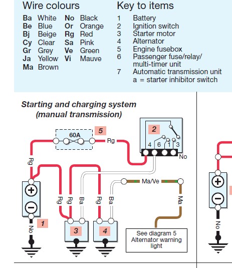

    Witam mam clio 1.5 dci dziś rano miałem problem z jego odpaleniem, gaśnie kontrolka od imobilajzera.Starter nie kręci ,akumulator prawie nowy.
    Po zapaleniu na popych chodzi perfekt.
  • #2 10103800
    opamp
    Użytkownik obserwowany
    Zacznij do bezpieczników. Jak bierzesz rozruch tykanie słychać?
  • #3 10104372
    sawa9859
    Sprawdziłem wszystkie bezpieczniki,sprawdziłem stacyjkę OK.
    Słychać przy przekrecaniu kluczyka na pozycje start kliknięcie przekaznika ale nie rozrusznika.

    Sprawdź przekaznik rozrusznika po prawej w skrzynce po otwarciu maski. Z przekaznika mozesz wysterowac tez rozrusznik.
  • #9 10110187
    fuelinyourblood
    Poziom 35  
    o ile sie nie myle którys z tych czarnych , małych. zwierasz grube styki i wiesz wszystko.
  • #10 10110303
    milejow
    Środkowy z czarnych, nie zwiera się styków bo przekaźnik pracuje na innej zasadzie w tych autkach. Na jeden z grubych pinów(nie pamiętam który)podaje się +12V i rozrusznik ma kręcić.Przekaźnik po zapłonie już jest załączony, stacyjka podaje mu tylko +12V na styki robocze w momencie rozruchu

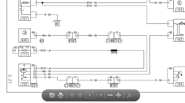

    a masa od immo.
  • #13 10111726
    sawa9859
    Stacyjka nie podaje masy (-) na rozrusznik ?

    OK oddałem samochód do naprawy,wymienino głowny kabel masy(zkorodowany).
    Teraz jest wszystko ok.zamykam temat.

  • #17 10113020
    sawa9859
    Minusowy (splot miedziany).
    Teraz jest podłączony do minusa akumulatora i do obudowy/bloku silnika.
    Stary był skorodowany/zielony i praktycznie przełamany.
