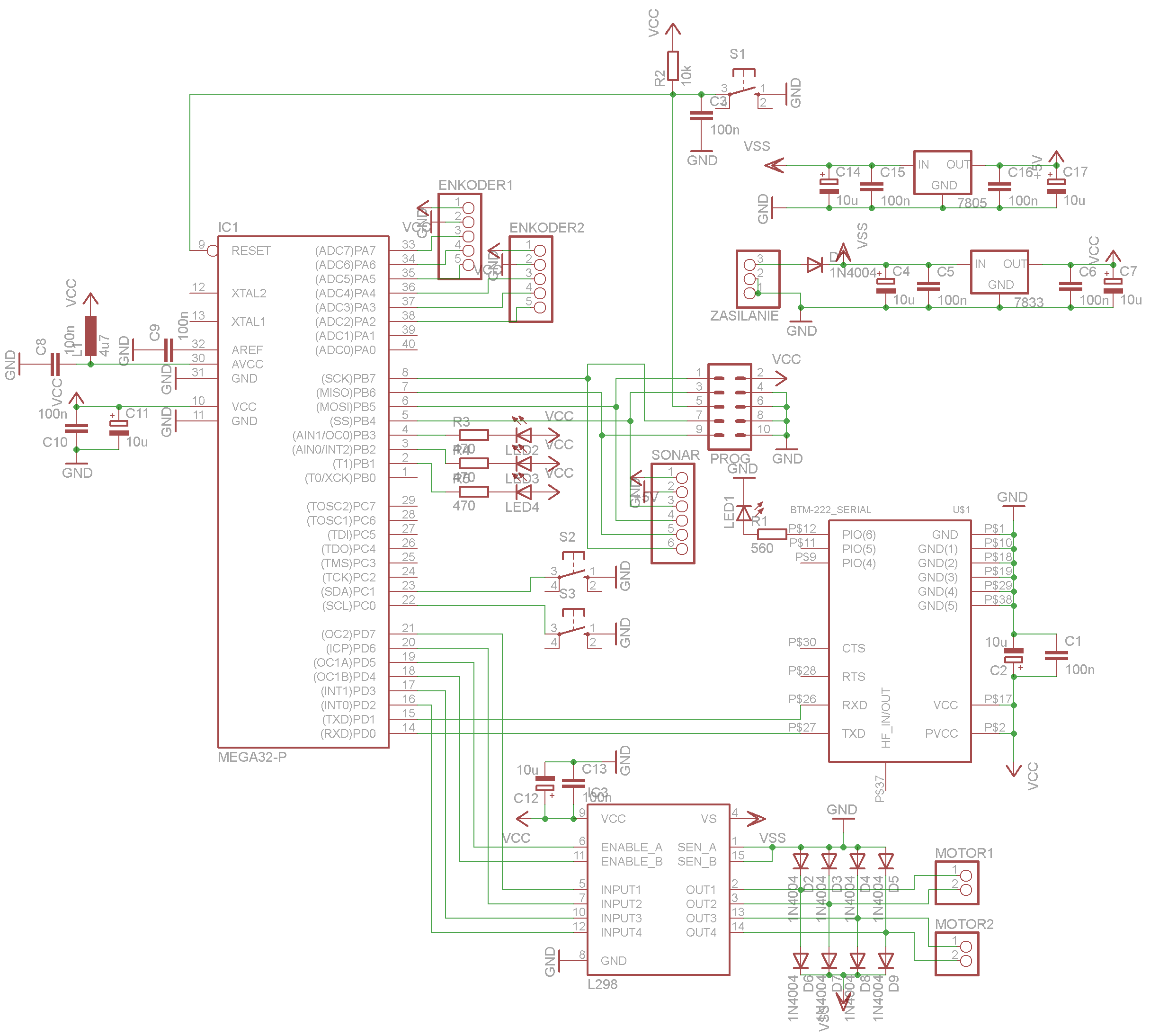

    Witam!
    Mam problem. Podłączyłem atmege32 z BTM222 i na komputerze używał programu Realterm do obsługi portu szeregowego.
    Komputer się ładnie podłączył do BTM-a, to znaczy nawiązał połaczenie wpisałem kod 1234 i w programie Realterm jest napisane że się połączył. Chyba jest problem dalej, to znacyz z USART-em. Gdy wysyłam coś z komputera to uC tego nie odbiera i na odwrót, Ale nie wiem co jest źle:(
    Ustawiłem, Usarta tak jak jest w dokumentacji BTM-a:
    Baud rate: 19200 bps
    z Data bit: 8
    z Parity: none
    z Stop bit: 1
    Tu przedstawiam mój program:

    Dodałem do portu PIO(6) (w BTM-ie) diode (zobaczyłem ją w jakimś schemacie na necie, nie wiem co ona dokładnie oznacza:() i ona cały czas świeci, aż program Realterm się z nią nie połączy potem gaśnie. Nie wiem czy ma to coś wspólnego z problemem, ale mówię o takim fakcie.
    Proszę o w miarę szybką pomoc. Przede wszystkim chciałbym znaleźć jakiś sposób by się dowiedzieć czy dobrze ustawiłem połączenie USART.
    Z góry dziękuję za pomoc!!!
  • #2 10104839
    mirekk36
    Pierwszym i najgorszym babolem jaki robisz jest jakieś tam wymyślone inicjalizowanie BTM'a. Toż to szaleństwo ;) .... czy nie czytałeś o tym, że za każdym startem procka (a na pewno jest ich trochę, wciąż przeprogramowujesz dane w pamięci EEPROM modułu BTM ??? To się robi TYLKO RAZ i najlepiej z poziomu terminala na PC. Tzn raz sobie konfigurujesz BTM'a i to wszystko - potem zapominasz o tym.
    Masz na samej elektrodzie kilka długich tematów o modułach BTM-222. Masz tam wszystko opisane a także pokazane dokładne schematy - a ty coś gdzieś tam jakąś diodę w ciemno podłączasz i nawet nie wiesz po co i do czego.
    Reasumując - wywal tą swoją funkcję BTM_Init() i nigdy jej nie wywołuj z poziomu procka bo to w ogóle bez sensu jest niestety :(
    Czy zasilasz to wszystko z 3,3V ?
    No i jak chcesz szybciej przetestować to lepiej sobie z procka na początek ustaw wysyłanie jakiegoś znaku - np co sekundę do termianala - żeby zobaczyć czy w końcu ruszyło.
    Oczywiście ruszy - gdy połączenie zainicjujesz właśnie terminalem
    no i najważniejsze - nawet nie napisałeś - jaką częstotliwością taktujesz procka ???
    A poza wszystkim - to weź ty sobie odłącz na razie BTM'a i w zamian za to podłącz się kablem RS232 do kompa. Sprawdź czy działa ci komunikacja tak jak chcesz - a jeśli ruszy to wtedy zamiast sznurka włączysz BTM (i bez żadnej inicjalizacji w procku) wszystko ci ruszy od razu ;)

    No nie dziwię się, bo po opisie problemu i podejściu jawi się totalny chaos. Przede wszystkim np sprawdzanie wszystkiego czyli ramek składających się z 7 bitów ;) Szok! jakie pomysły ludzie mają?
    Proponuję usiąść na spokojnie, otrząsnąć się z tego co było i przeczytać najpierw PDF od BTM'a z którego jasno wynika jaki musi być format ramki przy domyślnych ustawieniach z fabryki: 19200, 8, n, 1.
    Potem zgodnie z notą PDF procka - napisać inicjalizację UART - masz pan tam gotowy fragment kodu, a następnie w pętli głównej wysyłaj jakiś znak np "A" na terminal co sekundę. Wtedy podłącz się terminalem do virtualnego portu COM stworzonego przez twoją przejściówkę USB/BT i zaczniesz widzieć nadlatujący znak "A". Pamiętaj żeby terminal ustawić tak samo. I nie wymyślaj żadnych innych ustawień bo to bez sensu.
    Jeśli ci to nie zadziała to:
    1. masz skopane połączenia - więc pokaż schemat jak to zrobiłeś
    2. masz problem ze swoją przejściówką USB/BT (najpewniej z jej prawidłową instalacją)

    Rzeczywiście znalazłem błąd w schemacie, ale teraz sobie sam pogrzebałem. Ponieważ wyłączyłem kod autoryzacji poleceniem ATP0 i się zaczęły problemy:( ponieważ nie mogę się połączyć z komputera do BTM-a:( podczas instalacji urządzenia wybieram opcje(opcja bez parowania), ale gdy włączam Realterm-a to jest wymagane parowanie, a kod 1234 już nie działa:(

    Ale to już nie działa. Możliwe że coś źle jest ustawione z połączeniem uC z BTM, bo może one się komunikują ale BTM może nie odbiera dokładnie to co mu wysyłam. Dlatego przedstawiam kod:

    Przesyłam również schemat bo może tam się kryje błąd:
    [Atmega32][c][BTM222][USART]
    Proszę o dalszą pomoc.
    ps. Wiem że miałem wyłączyć funkcje BTM_init, ale coś mnie podkusiło, a teraz to jedyna droga dostania się do BTM-a:(

    Rozumiem, że masz dwa moduły BTM-222? Jeden przez RS232 podłączony do PC, a drugi do USART ATMEGI? Czy też jeden moduł BTM, a w komputerze jakiś moduł bluetooth?
    Jeśli chcesz sprawdzić działanie USART, to połącz w ATMEGA nóżki RXD i TXD. A funkcja, która będzie odbierać dane, niech wyrzuca je na PORT.

    Przecież masz w moim poście wyżej opisane babole jakie robisz - cały ten twój BTM_init() jest do wyrzucenia z kodu programu (co do jednej linijki - bo BTM nie wymaga ŻADNEJ inicjalizacji). Po co ty w ogóle to robisz ? problemy na własne życzenie.
  • #9 10155823
    mijadzi
    Mam jeden BTM-222 a na komputerze mam bluetooth. Używam teraz BTM_init bo przez komputer nie mogę się połączyć przez BTM. Jest jakiś sposób by przywrócić ustawienia fabryczne na BTM-ie?
  • #10 10155853
    mirekk36
    Chłopie - jak byś poczytał kilka tematów o BTM-222 na elektrodzie to szybko byś się dowiedział że od strony kompa przez BT NIGDY W ŻYCIU nie będziesz w stanie wydawać poleceń AT.
    To jest możliwe tylko poprzez podłączenie BTM-222 do komputera za pomocą jakiejś przejściówki np USB/RS232 TTL - gdzie do kompa podłączasz fizyczne nogi Rx oraz TX modułu i dopiero wtedy można z terminala wydawać polecenia AT u ustawić raz a porządnie moduł a nie niszczyć go tymi twoimi INIT'ami.
