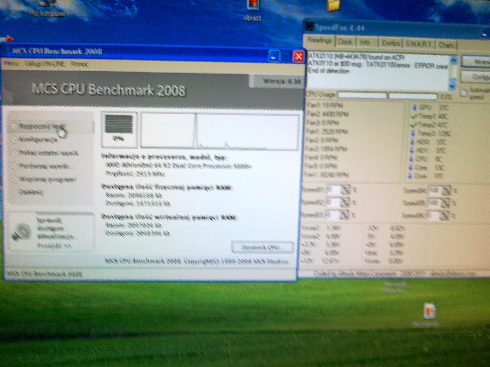

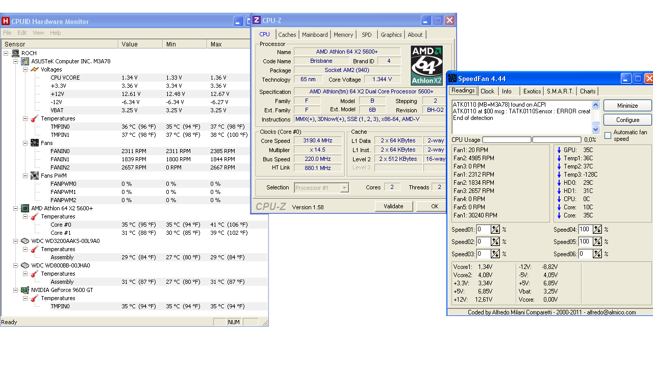

    Witam! Mam taki sobie komputer i chciałbym poprawić jego wydajność. Czy opłaca się w ogóle? Trochę wiedzy mam (podstawowe poodkręcanie podzespołów...)
    Mój komputer:
    Procesor: AMD Athlon 64 x2 5600+ Brisbane Box'owe chłodzenie Podkręcanie AMD, Gigabyte, chłodzenie...
    Karta graficzna: NVidia GeForce 9600 gt / technologia 65nm / 512 mb / Core: 450MHz; Shaders: 1200 MHz; Memory: 750 Box'owe chłodznie by ZALMAN
    Ram: GoodRam GR800D264L5/2G - 2Gb
    Płyta główna: Asus M3A78 / Bios American Megatrends; wersja: 0602
    Zasilacz: Chieftec GPS 400aa 101a (400 watowy)

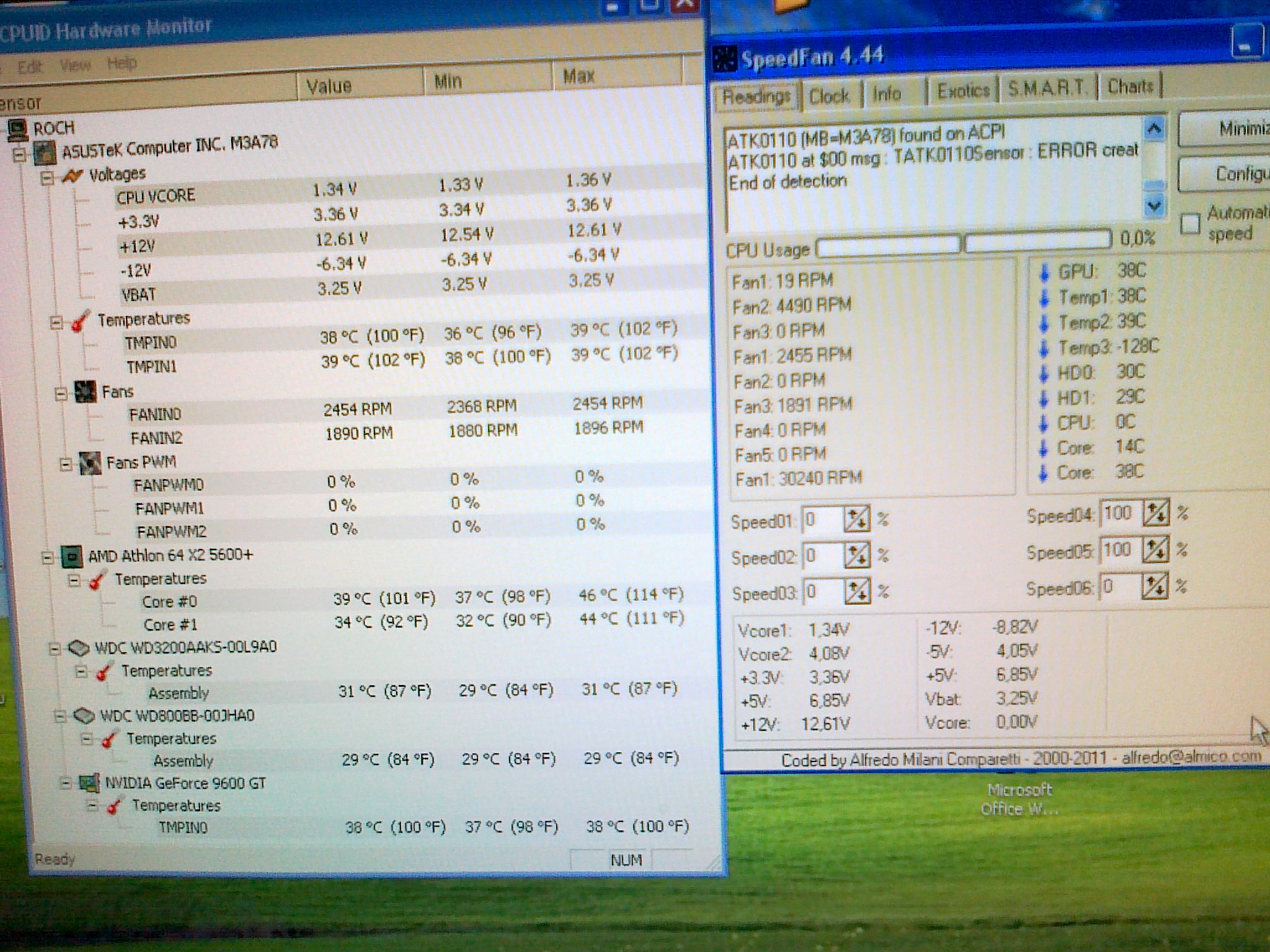

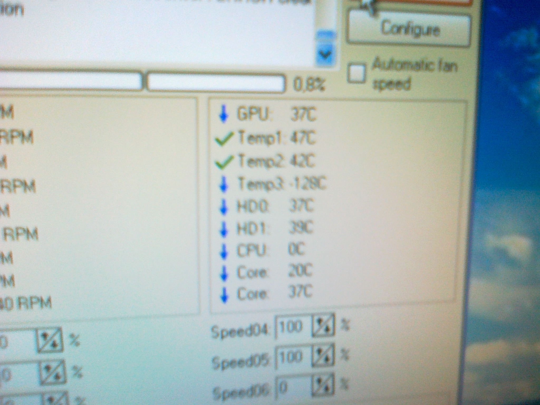

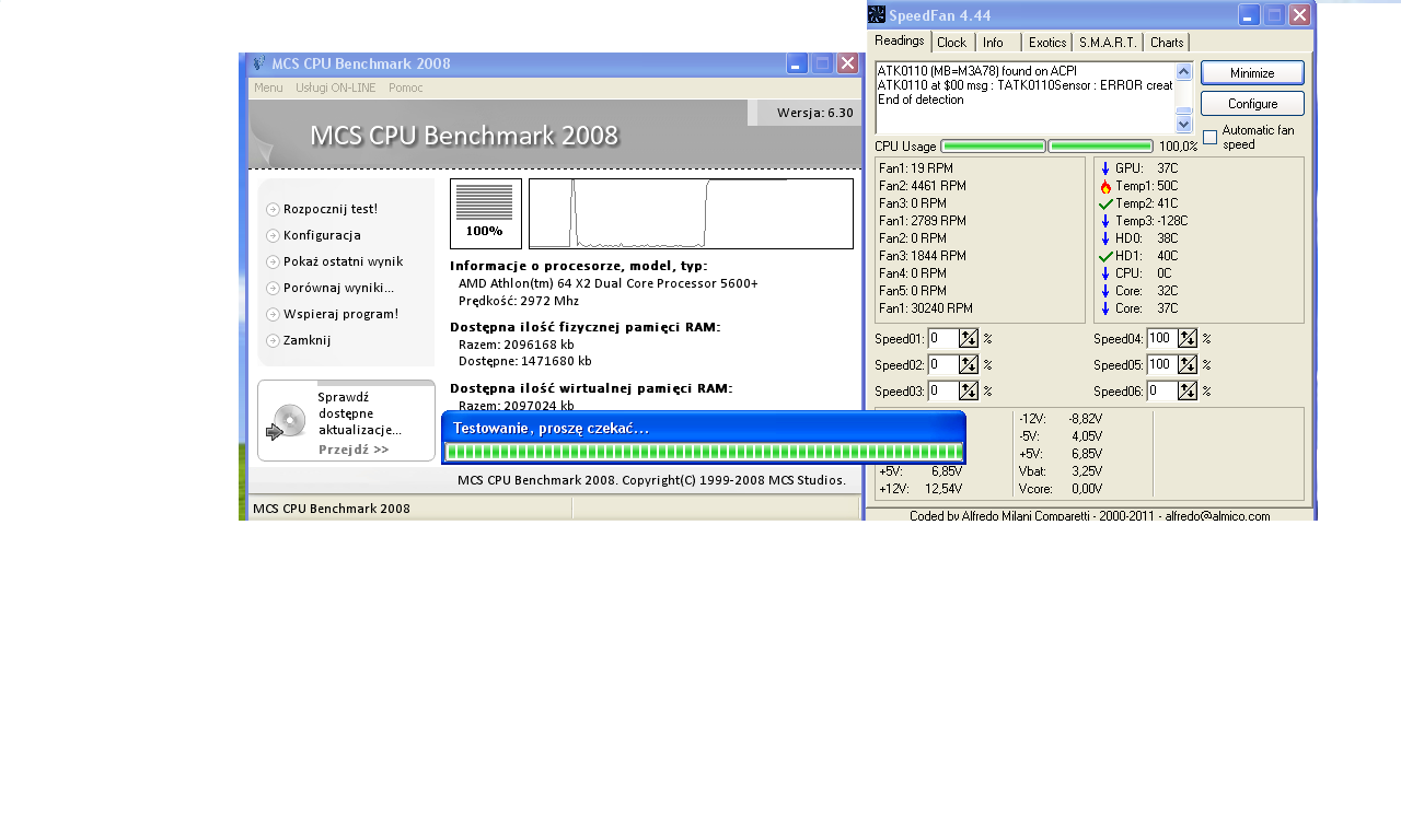

    Teraz temperatury ~10 minut po włączeniu komputera (został jedynie załączony speedfan) :
    Po ~70 minutach pracy i pisania tego tematu :D

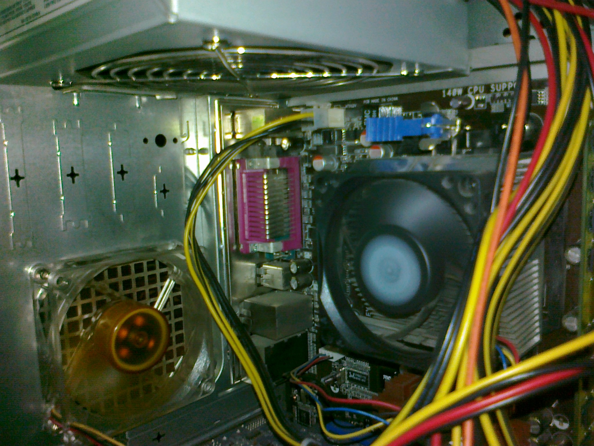

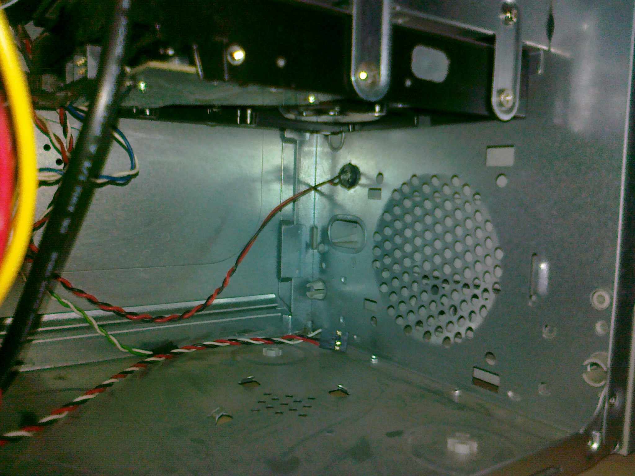

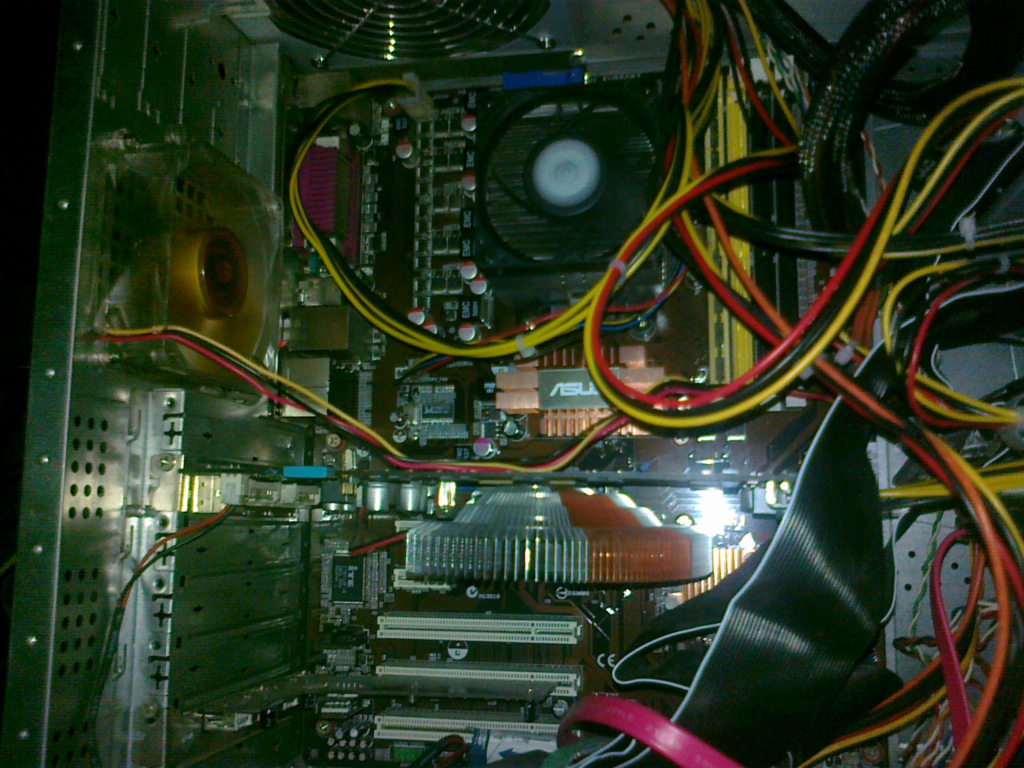

    Środek komputera:
    Miejsce na wentylatorek wciągający powietrze z pod obudowy do środka i cały komputer:
    Podkręcanie AMD, Gigabyte, chłodzenie... Podkręcanie AMD, Gigabyte, chłodzenie...

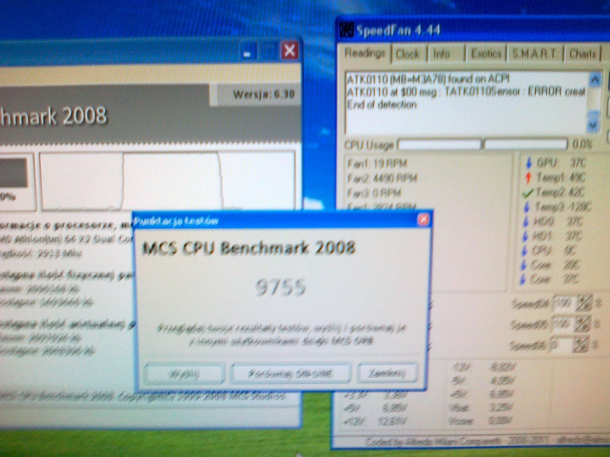

    Test Benchmark 2008 (2 krotnie)
    Podkręcanie AMD, Gigabyte, chłodzenie... Podkręcanie AMD, Gigabyte, chłodzenie... Podkręcanie AMD, Gigabyte, chłodzenie...
    I temperatury 10 sekund po testach: Podkręcanie AMD, Gigabyte, chłodzenie...
    Podkręcałem już go z 2,91 na 3,10 (chodził ładnie niestety tylko ~35minut bo nie miałem czasu) a teraz 2 dni taktowanie zegara 3001,3 MHz (chodził czysto). Jaki ustawić mnożnik (max czy mniejszy?), zmieniać chłodzenie? Jeśli czegoś zabrakło to pytajcie. Z góry dzięki za pomoc(?), a raczej wskazówki :) Pozdrawiam!

    Na początek zadbać o dobry przeciąg w budzie. Czyli zastosować dodatkowe wentylatory z przodu i z tyłu. Odsunąć budę od ścian, biurka, grzejników, zasłon itp.
    Ogólnie temperatur nie masz wysokich więc kręcić można i na Boxie tylko pamiętając też o temperaturze chipsetu.

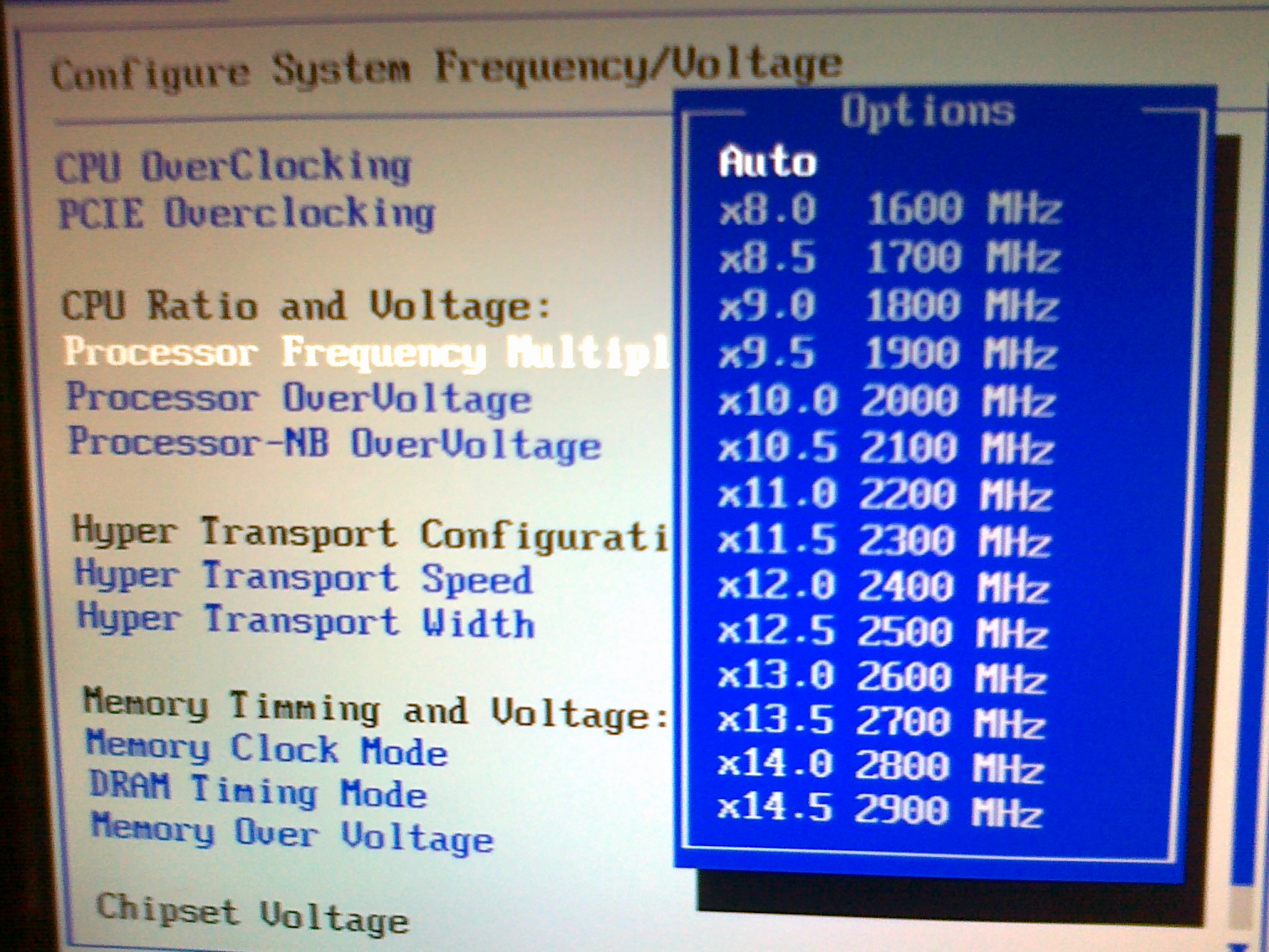

    -> basik Mnożnik jest odblokowany, a najmniejszy to chyba 8x200=1600 a największy to 14,5x200=2900. Te mnożnik mam ustawić na najmniejszy czyli 8 a szyna FBS 364 (będzie równe 2912) i potem zwiększać? Za to najmniejsze kroki uzyskam przy mnożniku 14,5 a szyna FBS 207 i mam 3001,5mhz. To robić mnożnikiem 8x czy 14,5x? Co do napięcia pod tymi mnożnikami, PCIE itp. jest cpu voltage (dalej nie pamiętam) możliwości są takie:
    AUTO
    +50mv (microvolt?)
    +100mv
    +125mv
    Najgorzej u mnie z tymi napięciami :/
    -> wariato przeciąg w budzie jest w miarę dobry. 8 cm wentylatorek wyciągający powietrze z obudowy znajdujący się z tyłu. Zrobię z czegoś podstawki (będzie ~4cm na podłogą). Z przodu obudowy od podłogi znajduje się takie wgłębienie (zdj. u góry obok całego komputera) tam można zamontować wentylatorek wciągający powietrze. U góry jak jest rączka do przenoszenia są takie sztuczne żeberka a pod tym blacha, mogę tam zrobić takie "dziurki" przez które ciepłe powietrze by uciekało. Przewiew jest (co prawda stoi blisko biurka i zasłon ale jest ok (obudowę jak gram to otwieram :) ) Co do chłodzenia grafiki mosfetów może być radiator (miedziany)? Wszelakie fora czytałem i czytam. To w takim małym opisie :D Dzięki Wam! Pozdrawiam!
    #10 10106091
    wariato
    Wyciągający jeszcze wiele nie wnosi. Przydałby się wciągający 80mm z przodu bo widać że miejsce masz.
    Od dołu musiałbyś zastosować jakiś filtr co by kurzu nie zaciągał do środka bo wtedy tak samo jak przy otwartej budzie zapcha się każdy radiator.
    Z tą górą też możesz pokombinować i zamocować np dodatkowy 12cm wolnoobrotowy wentylator - wiadomo ciepłe powietrze idzie do góry.
    Miedź też będzie dobra bo najlepiej odbiera ciepło (za to trochę gorzej oddaje) aluminium odwrotnie.

    Czyli mnożnik masz zablokowany (w dół odblokowany dla Cool'n'Quiet). Zostaw go więc na AUTO, bo przy ustawieniu na sztywno C&Q pewnie nie będzie działał.
    Kręcisz więc przez HTT.
    - Na początek zmniejsz taktowanie na szynie HyperTransport dając mnożnik 4 ( u Ciebie w biosie jest to oznaczone jako częstotliwość - 800mhz).
    - Taktowanie pamięci ustaw w stosunku 3:5 czyli DIV 333mhz.
    - Szynę PCIe ustaw na sztywno: 100mhz.
    - teraz możesz podnosić szynę HTT (fsb) małymi krokami do góry sprawdzając stabilność systemu i temperatury.

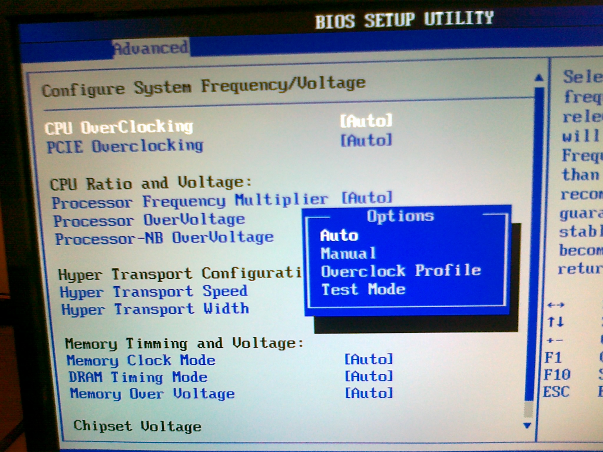

    -> basik a widzisz nawet nie wiedziałem :) zrobię zdjęcia to zobaczysz co, gdzie i jak :) Będzie to podkręcanie skuteczne?
    Szyna PCIe jest ustawiona na sztywno.

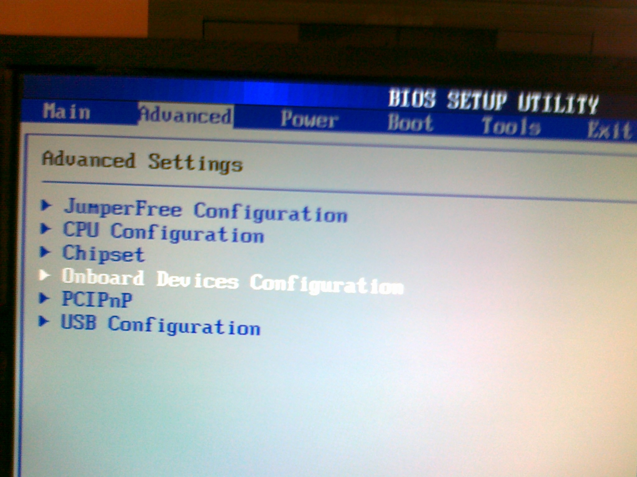

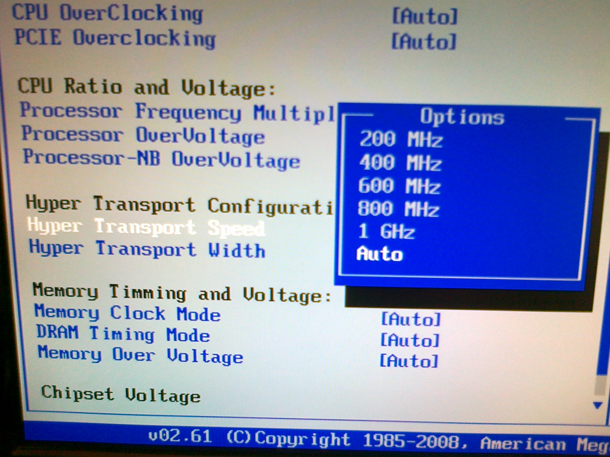

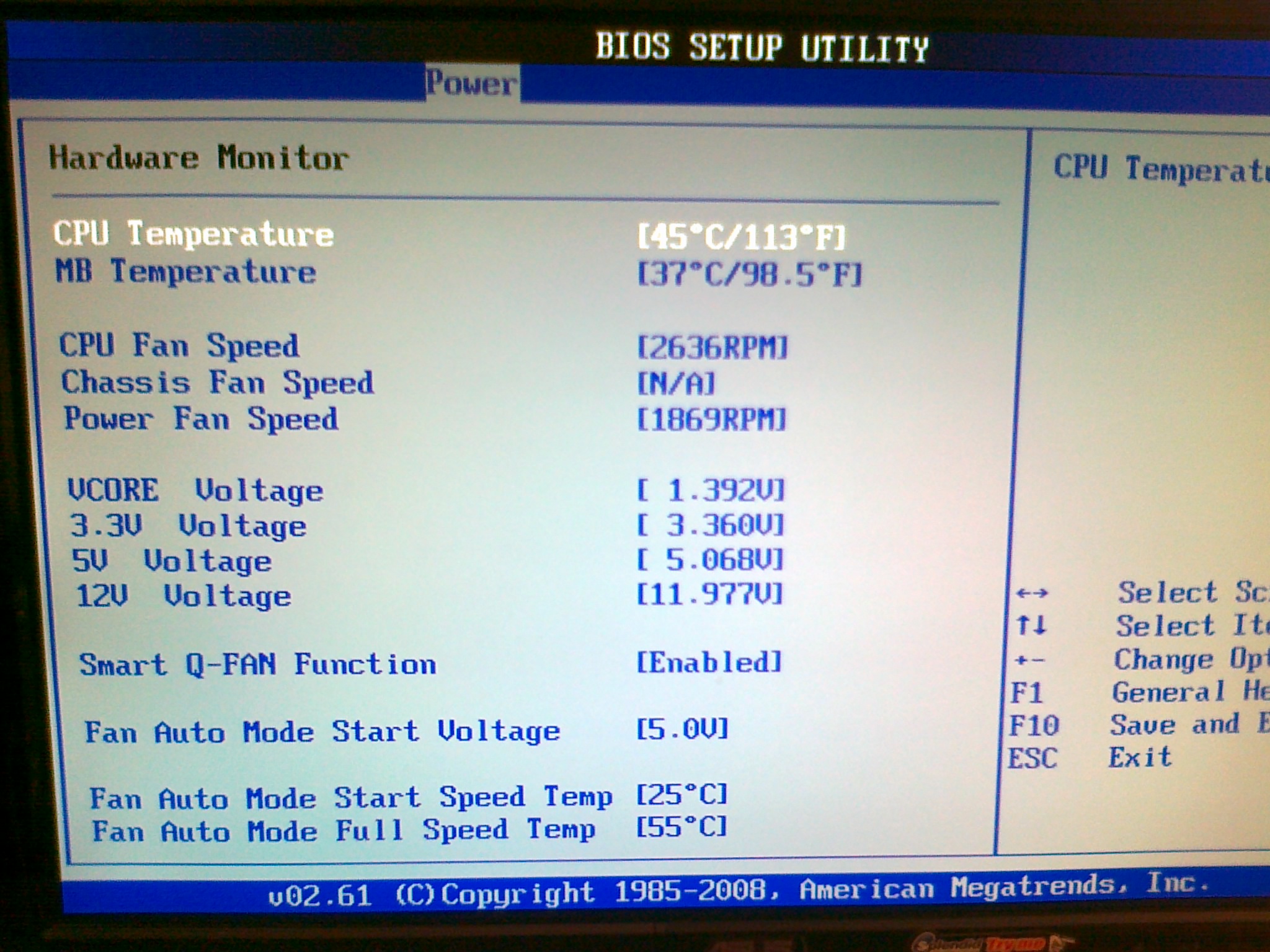

    A więc zdjęcia z biosu:
    Podkręcanie AMD, Gigabyte, chłodzenie... Podkręcanie AMD, Gigabyte, chłodzenie... Podkręcanie AMD, Gigabyte, chłodzenie... Podkręcanie AMD, Gigabyte, chłodzenie... Podkręcanie AMD, Gigabyte, chłodzenie... Podkręcanie AMD, Gigabyte, chłodzenie...
    Jeszcze jakieś wskazówki? :D Pozdrawiam!

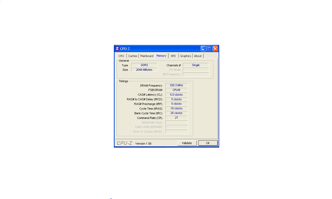

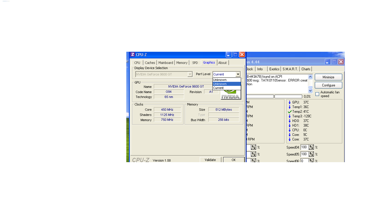

    Jedno pytanie:

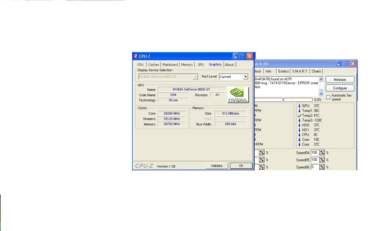

    -taktowanie na szynie znalazłem (zdjęcie 3)
    -mam problem z tym taktowaniem pamięci, otóż (zdjęcie podglądowe 3) jest zakładeczka Memory Clock Mode gdy kliknę wyskakuje [200] i to moge zmieniać. Tam muszę wpisać te 333 mhz? Bo z tym mam problem (gdzie to znajdę?) :|
  • #16 10112340
    basik
    Tak to ta opcja, zgodnie z manualem płyty powinieneś mieć do wyboru 5 dzielników

    A takie buty heh :) Kliknę na to i zaczyna migać może trzeba wpisać, a może strzałkami przesunąć :D
    Ok to :
    -częstotliwość 800mhz
    -szyna PCIe 100 na "sztywno"
    -taktowanie na 333mhz
    -potem szynę FSB będę podnosił co 2 i test :)
    Działać będzie? Zaraz się przekonamy (no po obiedzie) :) Dzięki!
  • #18 10112415
    basik
    Musi działać. Myślę, że możesz zacząć od 210mhz spokojnie. Później małymi krokami i test.

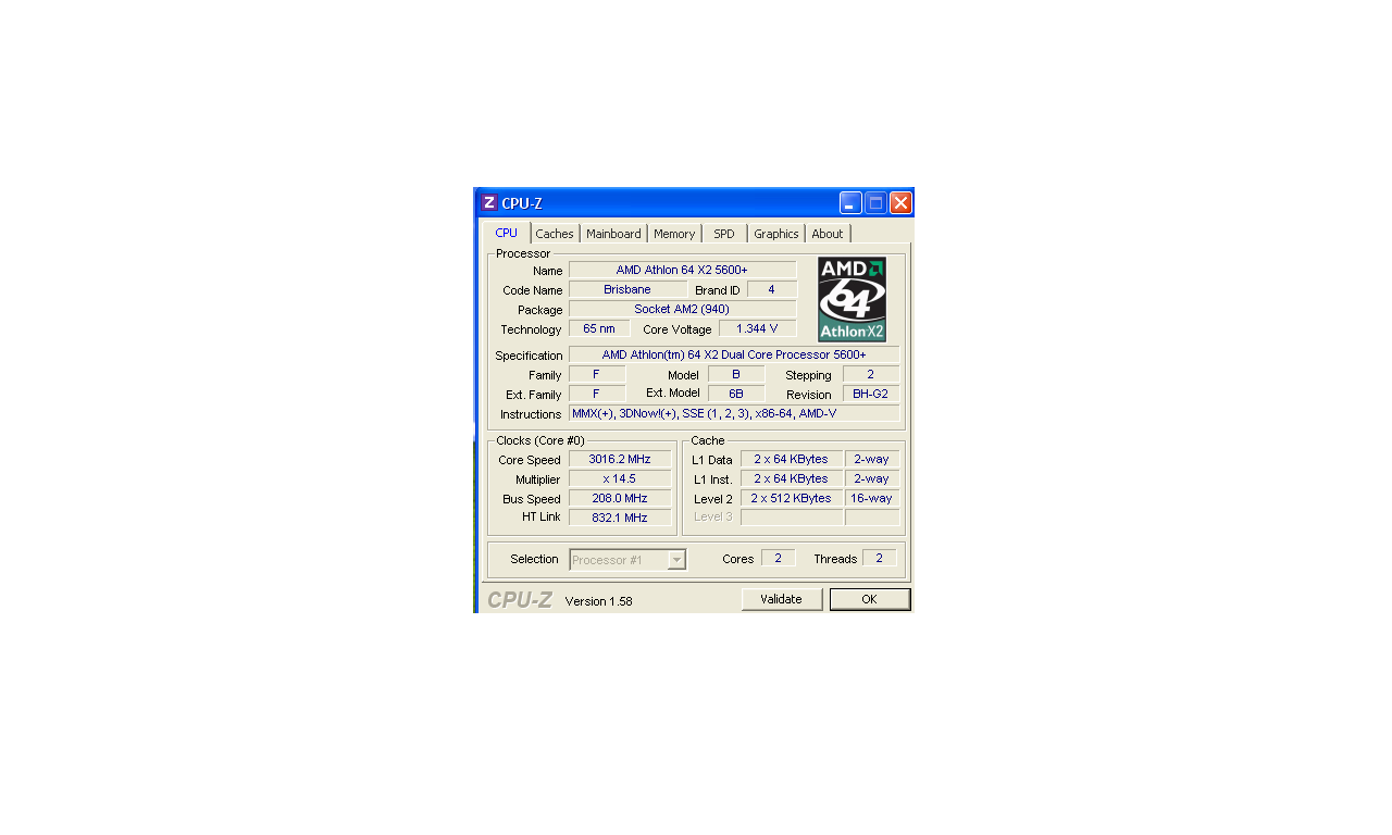

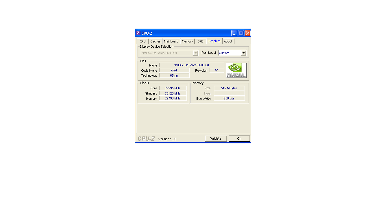

    Ok. A więc.... działa :) Screeny:
    A teraz:
    Temperatura grafiki jest normalna to chyba tylko jakiś błąd (to by była wydajność :D )

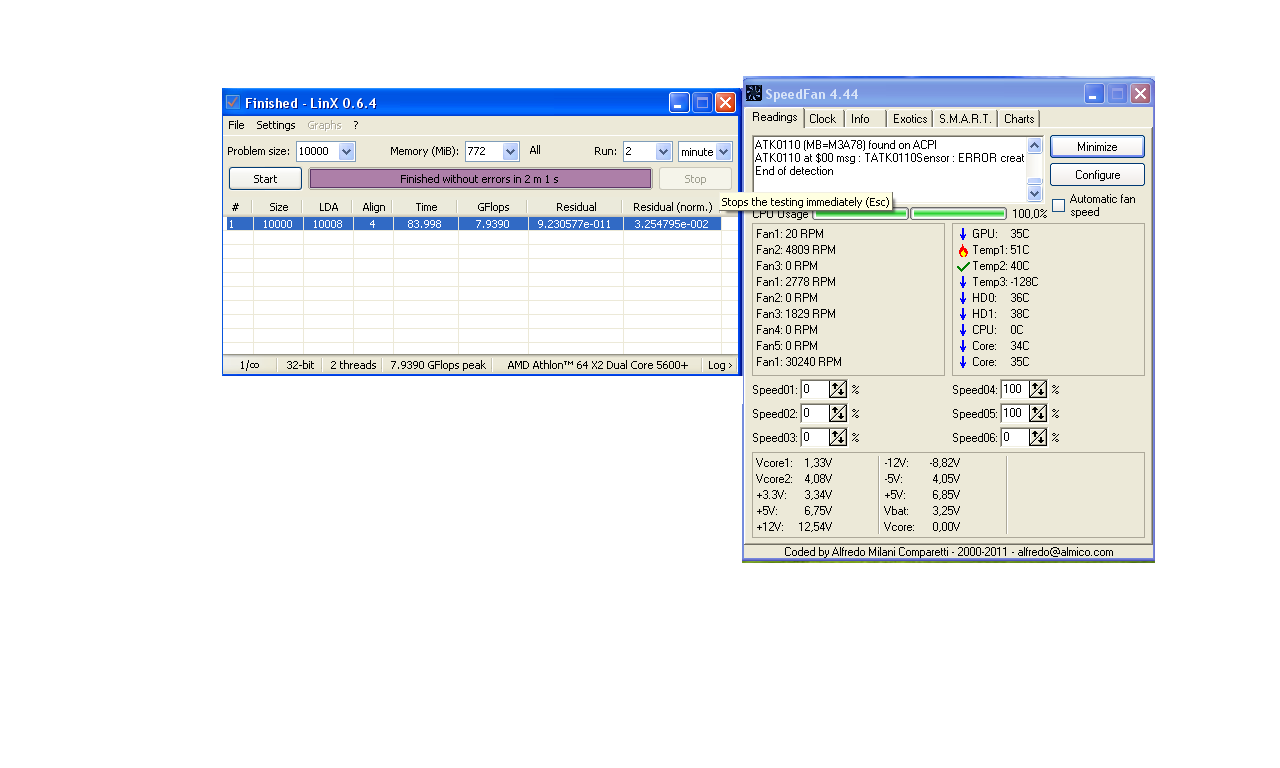

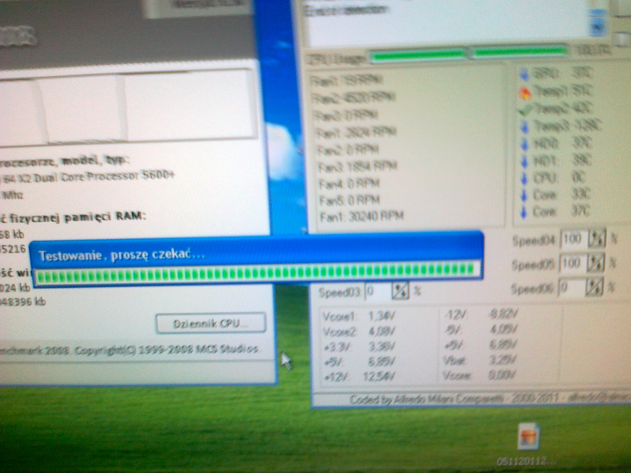

    Test Benchmark 2008:
    Do testowania mogę go używać? Temperatury tylko trochę podskoczyły. Ok teraz zmieniam na 208.
  • #20 10112785
    basik
    Testy stabilności wykonuj programem LinX.

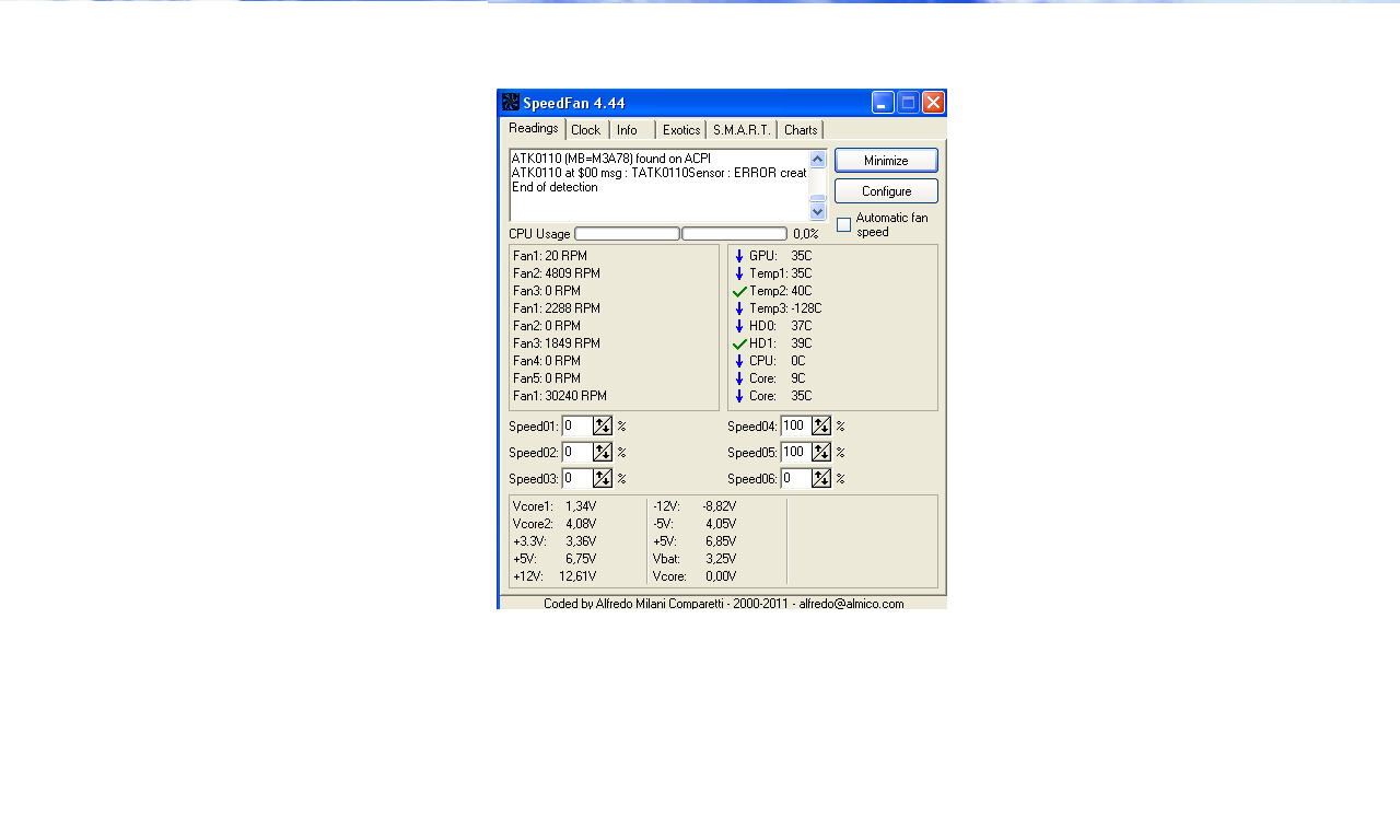

    I wszystko chodzi jak w...eeee... komputerze :D Taktowanie 3103,20 (3,1 GHz). 2 minutowy test w linX, wszystko ok.
    Temperatury normalne (wg speedfan):
    Może tak być? Radiator z procesora jest letni (może troszkę bardziej). Wielkie dzięki za pomoc! Pozdrawiam!

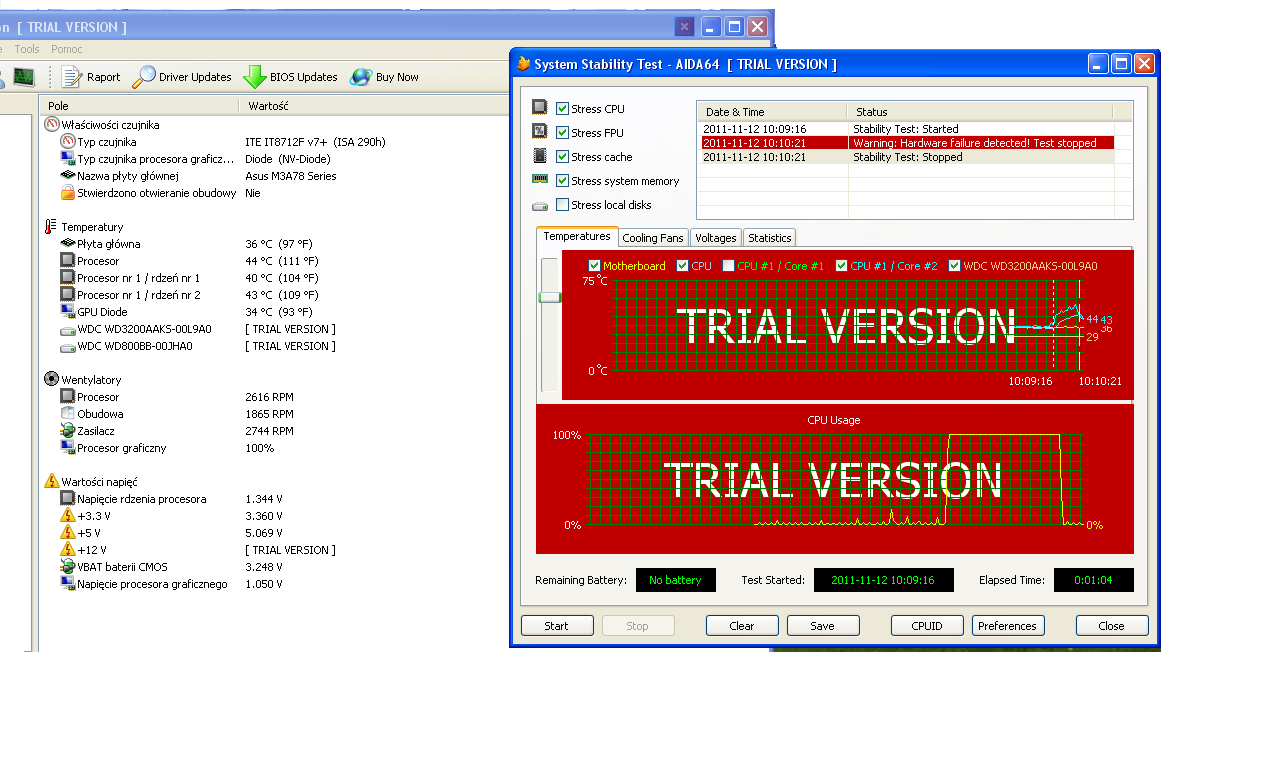

    CPU-Z zdarza się przekłamywać napięcie.
    Dla mnie speedfan jest niewiarygodnym programem, używam albo HWMonitor albo Aida64. Ten drugi mi się bardziej podoba - jest podobny do Everesta.
  • #28 10116672

    Temperatury i niektóre dane:
    A to jest jakieś błąd czy co? :
