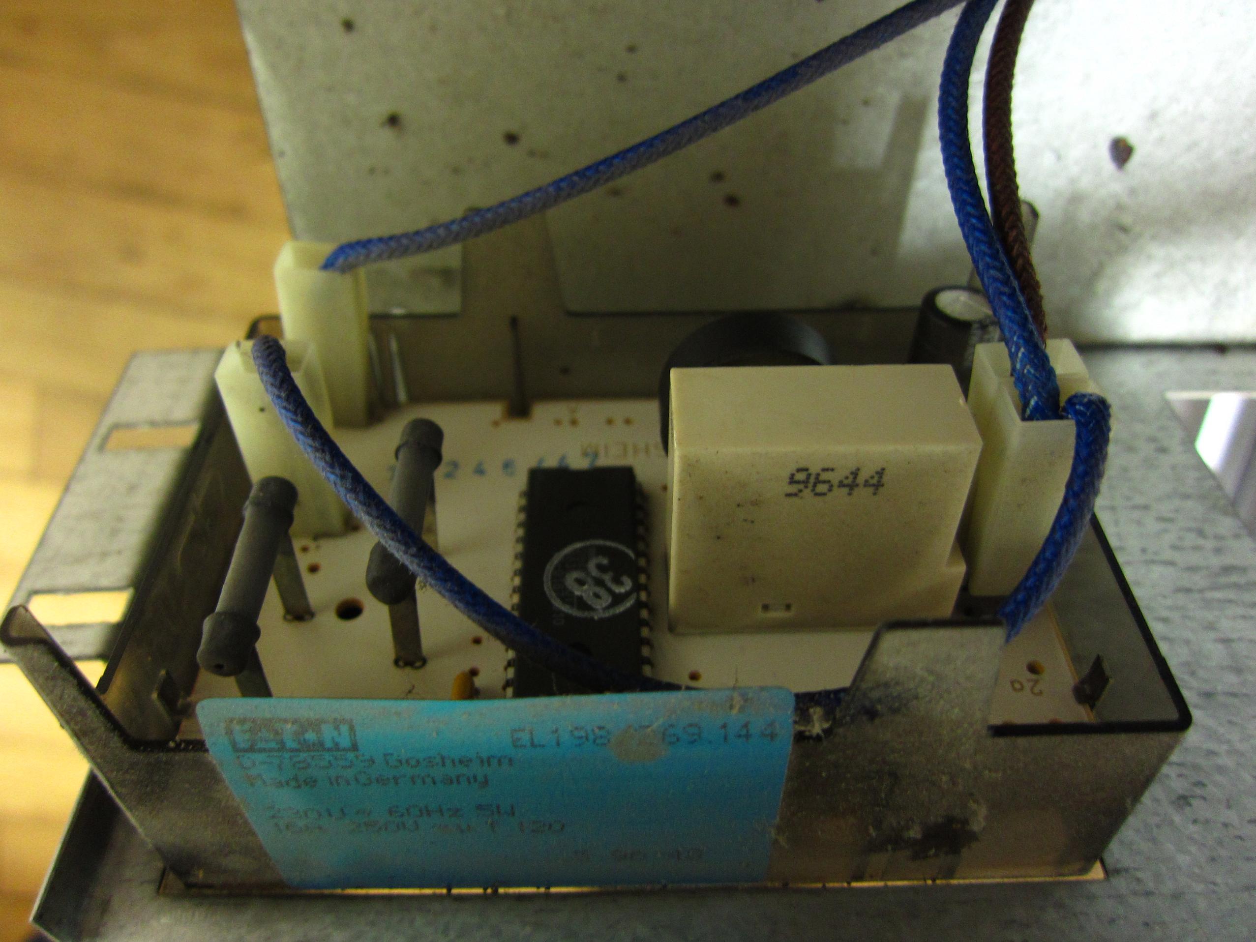

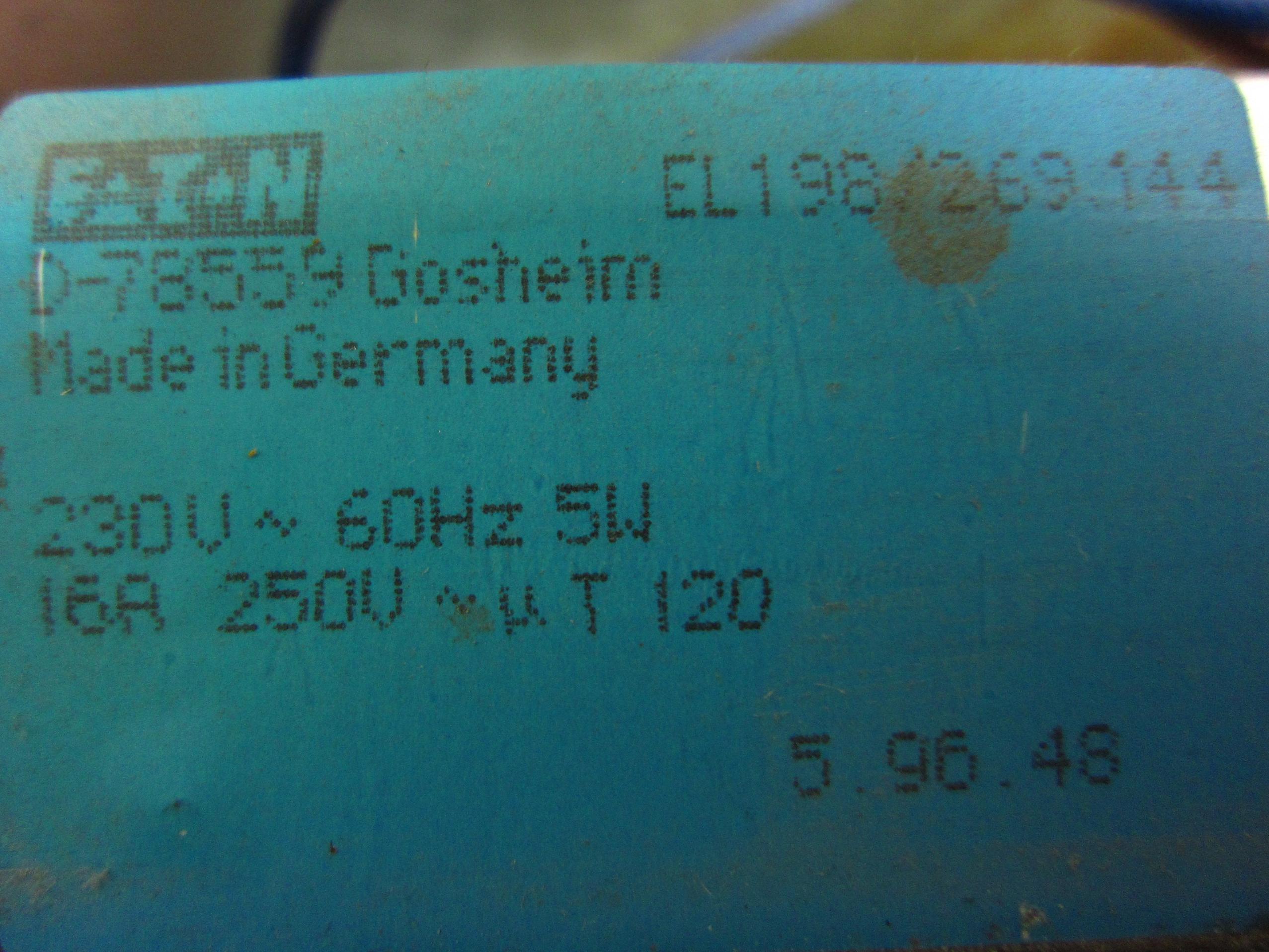

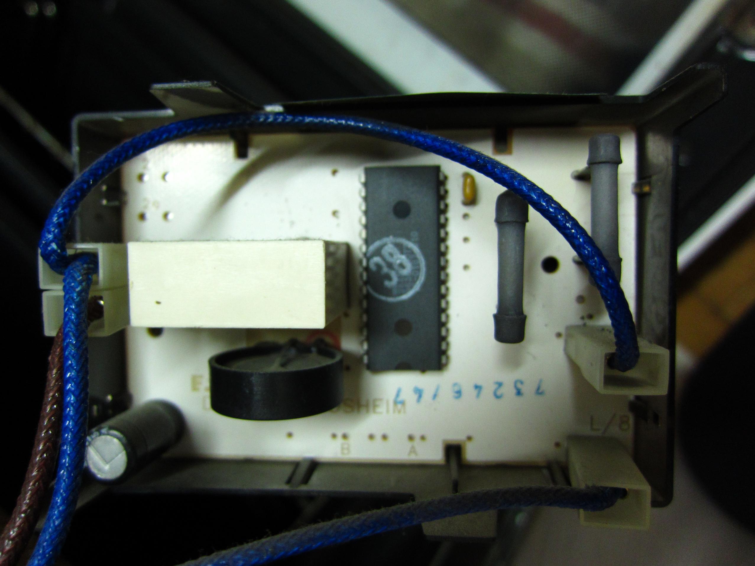

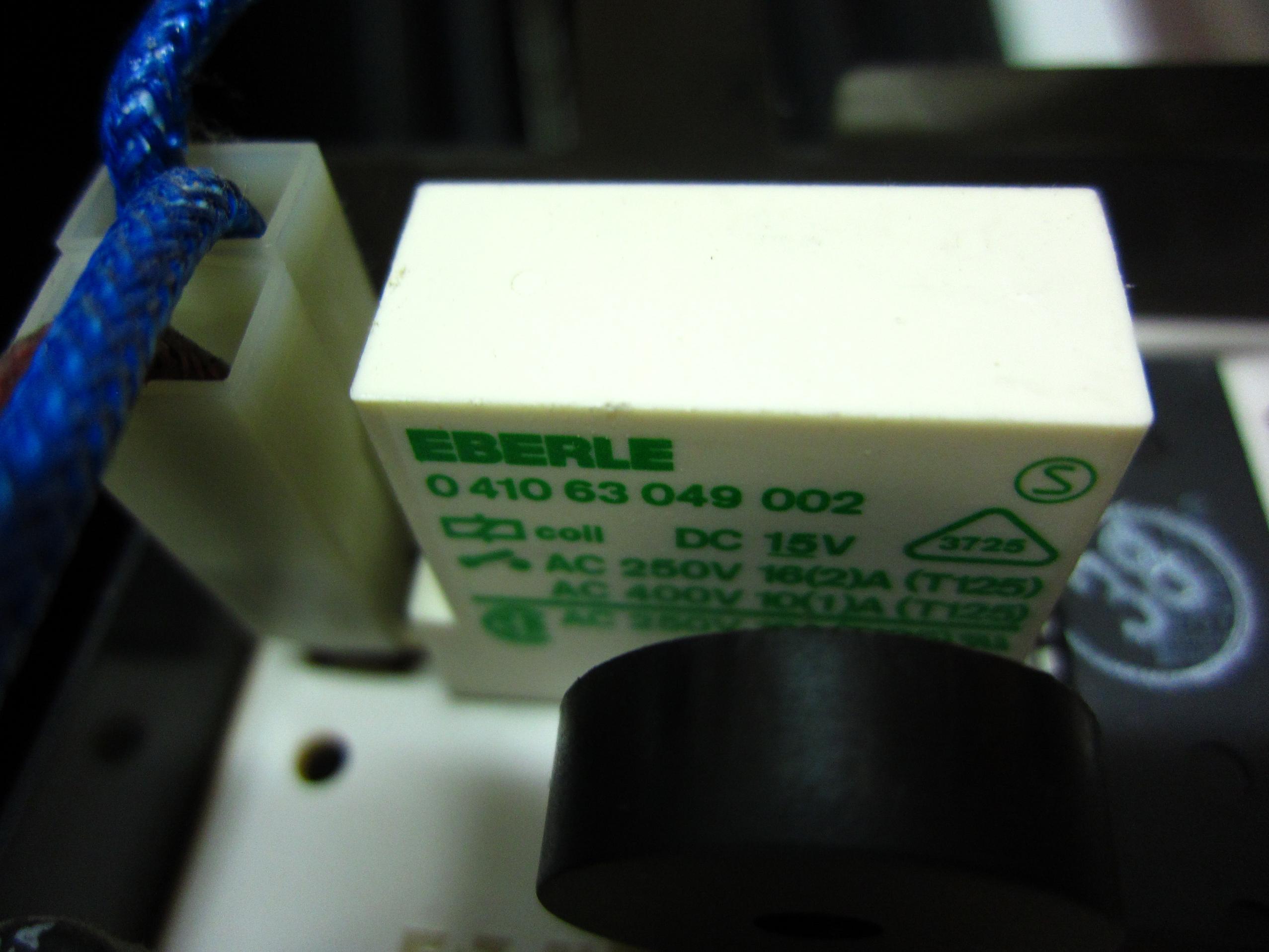

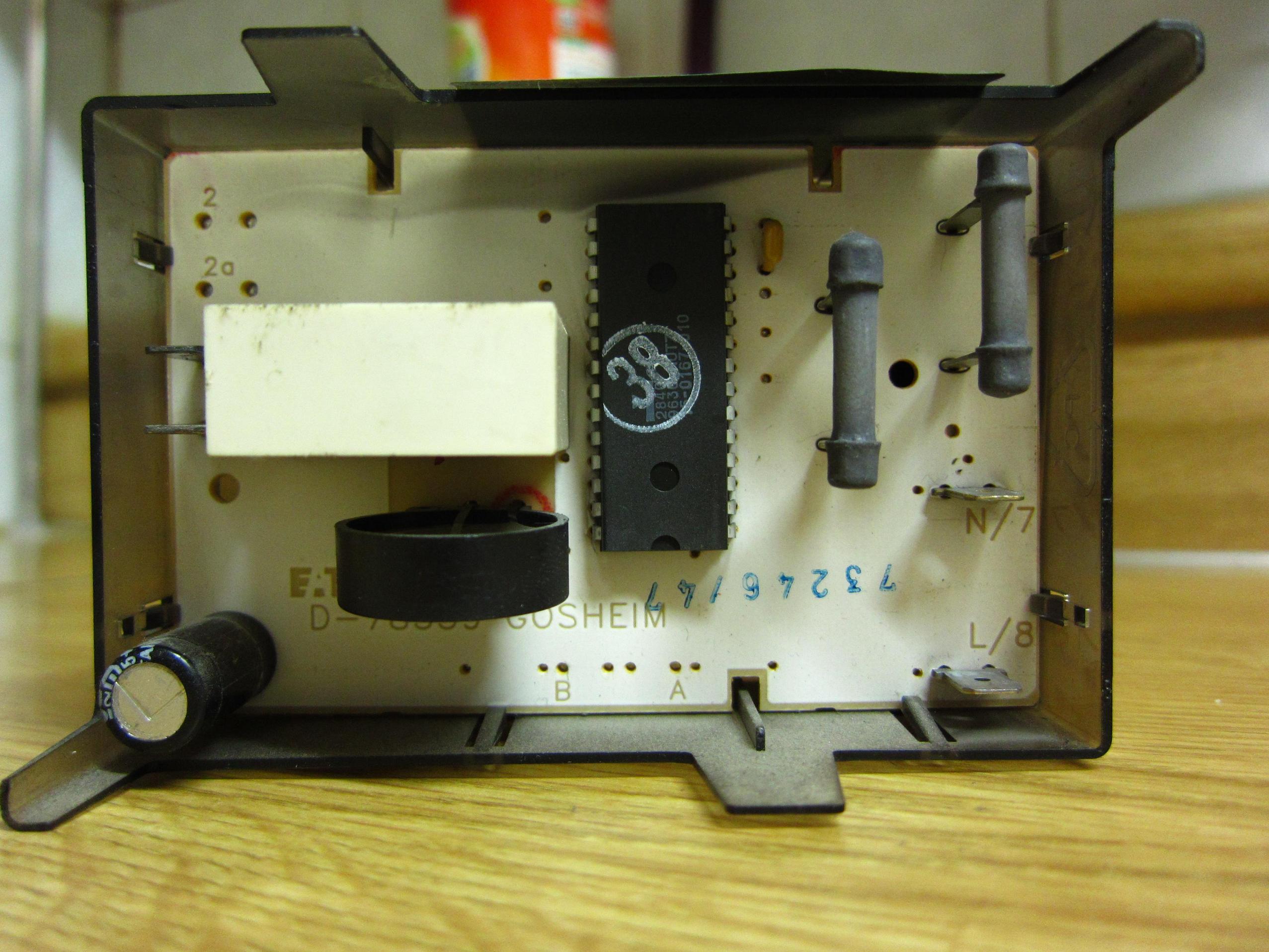

    Na początku proszę o wyrozumiałość. Urządzenie znajduje się w miejscu (kilka godzin lotu) gdzie łatwiej jest uratować starego "grata" nić kupić nowego. Załączam zdjęcia uszkodzonego zegara sterującego. Będę wdzięczny za wszelką pomoc a szczególnie za informacje czy da się to zastąpić jakimś dostępnym obecne zegarem, (oczywiście po odpowiednich przeróbkach).

    Da się zastąpić każdym innym zegarem o podobnych wymiarach i porównywalnej obciążalności styków przekaźnika. Można też go pominąć i stracić możliwość pieczenia na czas.

    arwit
    Dziękuje wszystkim za pomoc.
    Problem rozwiązany za pomocą zegara ValueTime. Wszystko pasowało bez przeróbek.
