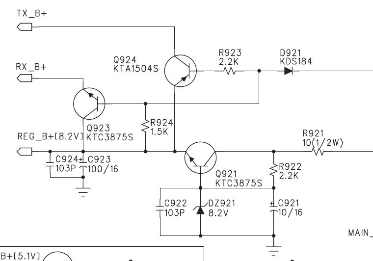

    Witam, w TTI, które mam u siebie padło to samo co w tym temacie https://www.elektroda.pl/rtvforum/topic950437,.html chciałbym zamontować tam 2SC3198, ale ktoś wywalił tamten tranzystor SMD niżej dał diodę przewlekaną - dioda jest OK, nie ma natomiast tam śladów po punktach lutowniczych tamtego tranzystora (był już on widocznie wcześniej wymieniany na normalny tranzystor przewlekany)
    Moje pytanie jest następujące - pod jakie elementy w sąsiedztwie mam się podlutować każdą z elektrod tranzystora 2SC3198?
    Z góry dziękuję.
    Proszę bardzo .
    Zgodnie ze schematem.

    zezuama
    Gdybyś tylko rzucił okiem na schemat to nie zadałbyś tego pytania.
    Baza do DZ921,C921,C922
    Kolektor do R921.R922
    Emiter do C923,C924,R924
    To chyba najczęstsza usterka tych radyjek.
    Nigdy nie bawię się w wymianę tych "wrażliwych elementów", od razu wstawiam tam idiotoodporny scalony stabilizator i po problemie.
