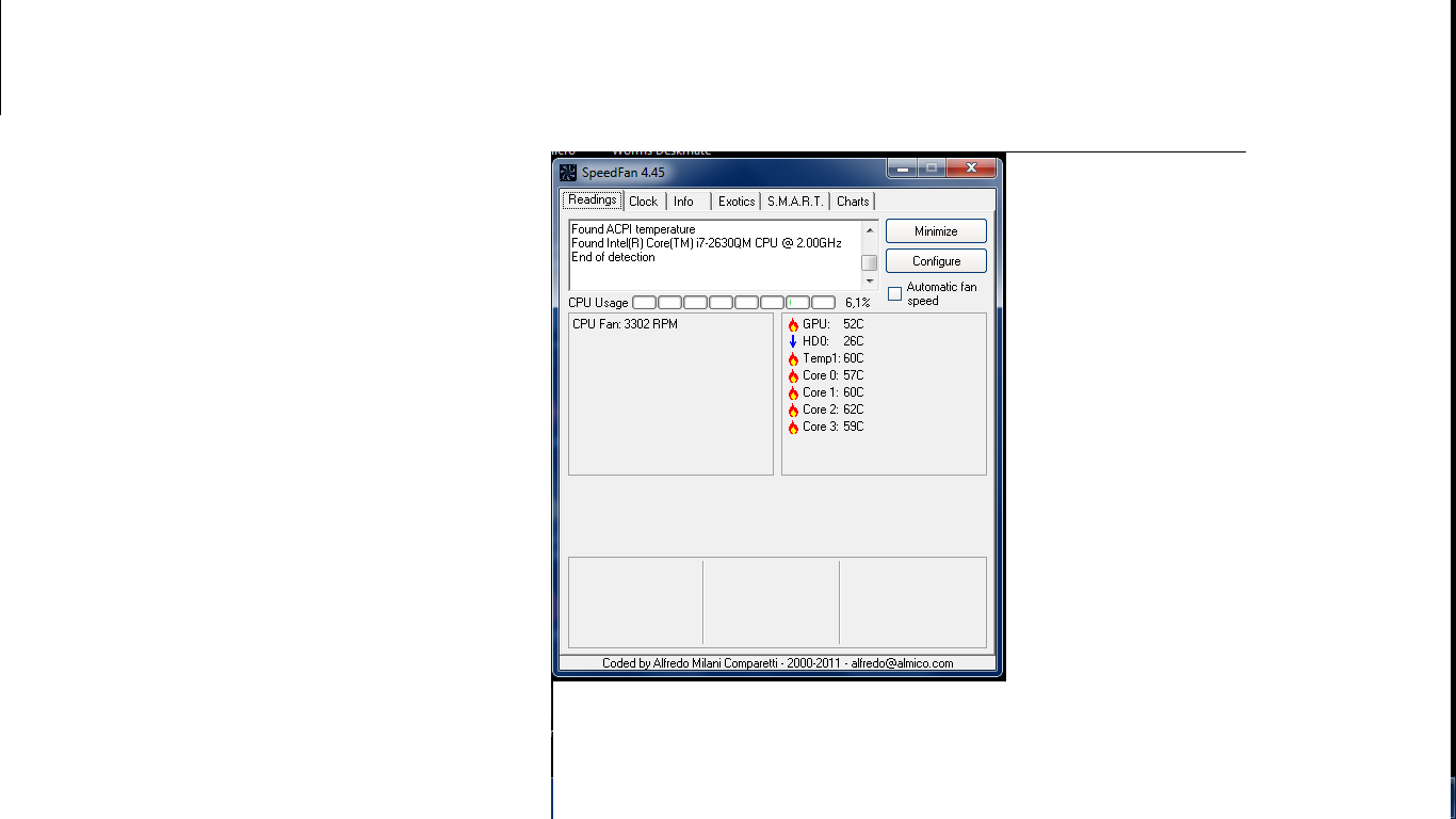

    Mój problem polega na tym ze jeśli włączę grę (normalnie ja serfuje po necie to to temperatura wynosi około 40 stopni) na laptopie to zaraz grzeje mi sie chyba procesor (z boku z lewej strony szczeliny wentylacyjne). Temperatura nagle osiąga około 60-70 stopni. Wcześniej mi się to nie działo. Wentylator chyba działa bo jak dobrze się nasłuchuje to słychać że chodzi. Co mam zrobić?
    Laptop: ASUS N53SV
    Procesor: Intel Core i7
    Karta Graficzna: NVIDIA GeForce GT 540M
    Proszę o pomoc.

    Speedfan + GPU-Z (zakladka temperatury) - zrob screeny po rozgrzaniu.

    Andrzej660
    Grzejący się laptop. Co mam robić? Grzejący się laptop. Co mam robić?
  • #7 10107702
    iron64
    Poziom 41  
    Ja jakoś problemu nie widzę. Temperatury są normalne.

    Wg. specyfikacji maksymalna dopuszczalna temperatura procesora to 100 stopni, więc przyjmij, że do 80 stopni jest luzik. Karta graficzna podobnie. Choć oczywiście wiadomo, że im mniej tym lepiej. Z drugiej strony 60 stopni to całkiem normalne temperatury laptopów. Większość nawet zaczyna wentylatorem kręcić dopiero przy temperaturze powyżej 50 stopni.
