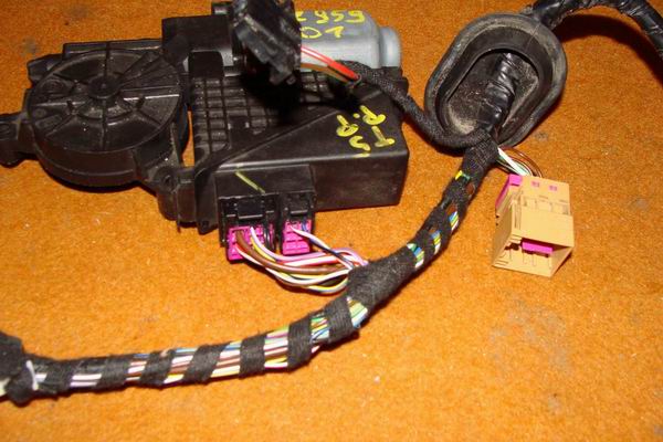

    Chcę dołożyć do swojej T5 elektryczne szyby i lusterka. Kupiłem zestaw dwa silniczki lewa i prawa strona plus instalacja elektryczna oraz lusterka i przełączniki.
    Problem jest następujący w instalacji z drzwi kierowcy jest wtyczka żeby podpiąć lusterko,
    która wygląda następująco (brązowa)
    T5 instalacja elektyczna szyb i lusterek
    Natomiast w instalacji od strony pasażera brak jest kostki do wpięcia elektrycznego lusterka, fotka instalacji od strony pasażera ponizej
    Dlaczego brak jest kostki w instalacji pasażera do podpiecia lusterka. Moze jest jakaś dodatkowa instalacja do lusterka w drzwiach.
    W lusterku lewym i prawym jest taka sama kostka.

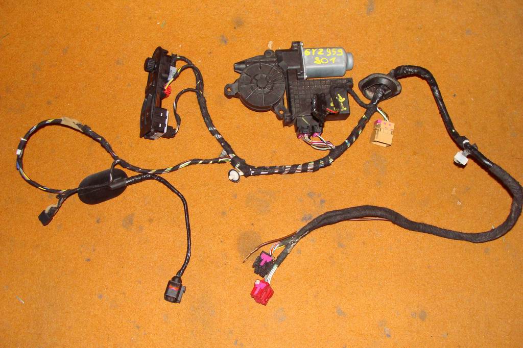

    Poniżej dołączam jeszcze fotkę instalacji od strony kierowcy:
    Nie wiem o co chodzi z tą instalacją od strony pasażera. Może ktoś coś podpowie

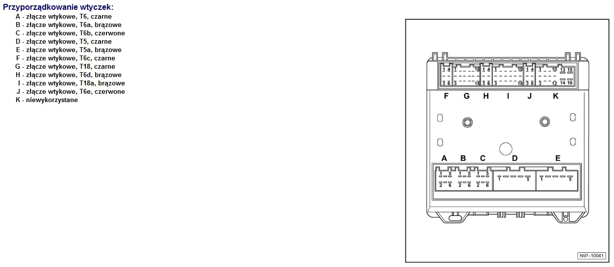

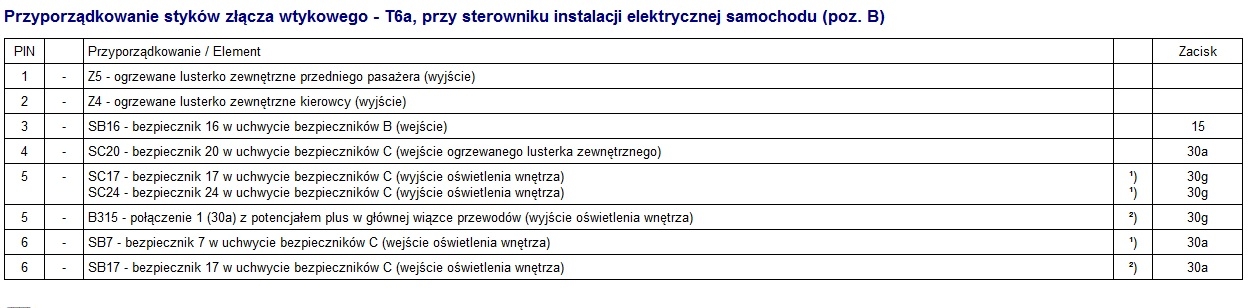

    T5
    Admin grupy Samochody
    T5 instalacja elektyczna szyb i lusterekT5 instalacja elektyczna szyb i lusterek
    Przewód biały lewe lusterko, biały z żółtym -prawe.
    Podłącz do T6a/1 i T6a/2 w bordnetz. Wtyczka koloru brązowego.
    Powinno zadziałać od ręki :D

    Dziękuję za odpowiedź w temacie . Jednak oba przewody o których piszesz są podłączone prawidłowo. Osprzęt który kupiłem na szrocie osobiście wyciągałem z auta i przy demontażu modułów brałem też wtyczki z częścią instalacji. Przy montażu w aucie porównałem wtyczki i przewody i zaznaczyłem których przewodów nie było w oryginalnej instalacji. Te dwa przewody czyli biały i biały z żółtym w pierwszej kolejności rzuciły mi się w oczy bo są grubsze i takie same wychodziły z instalacji drzwi więc zostały podłączone na pewno prawidłowo wg schematu. Bardziej zastanawia mnie sprawa tego, że w oryginalnej instalacji w skrzynce bezpieczników widziałem bezpiecznik oznaczony jako podgrzewanie lusterek czyli tak jakby z tego bezpiecznika szło napięcie do modułu a dopiero z niego na te przewody o których piszesz. Czyli na złączach modułu powinno być miejsce gdzie przychodzi jakieś zasilanie tym bardziej skoro moduł pokazuje brak napięcia i mówi o uszkodzonym bezpieczniku. Tylko o jaki bezpiecznik mu chodzi?
    Na tej rozpisce którą podesłałeś pin 1 i 2 są opisane jako wyjście czyli zasilanie a widzę tam również pin 4 który jest opisany jako lusterko zewnętrzne ale wejście.
    Uchwyt bezpieczników C ? która to skrzynka. Pod schowkiem mam 2 uchwyty na bezpieczniki a pod akumulatorem jest jeszcze kilka sztuk. Nie mam tak dokładnej rozpiski jak to co podesłałeś.
