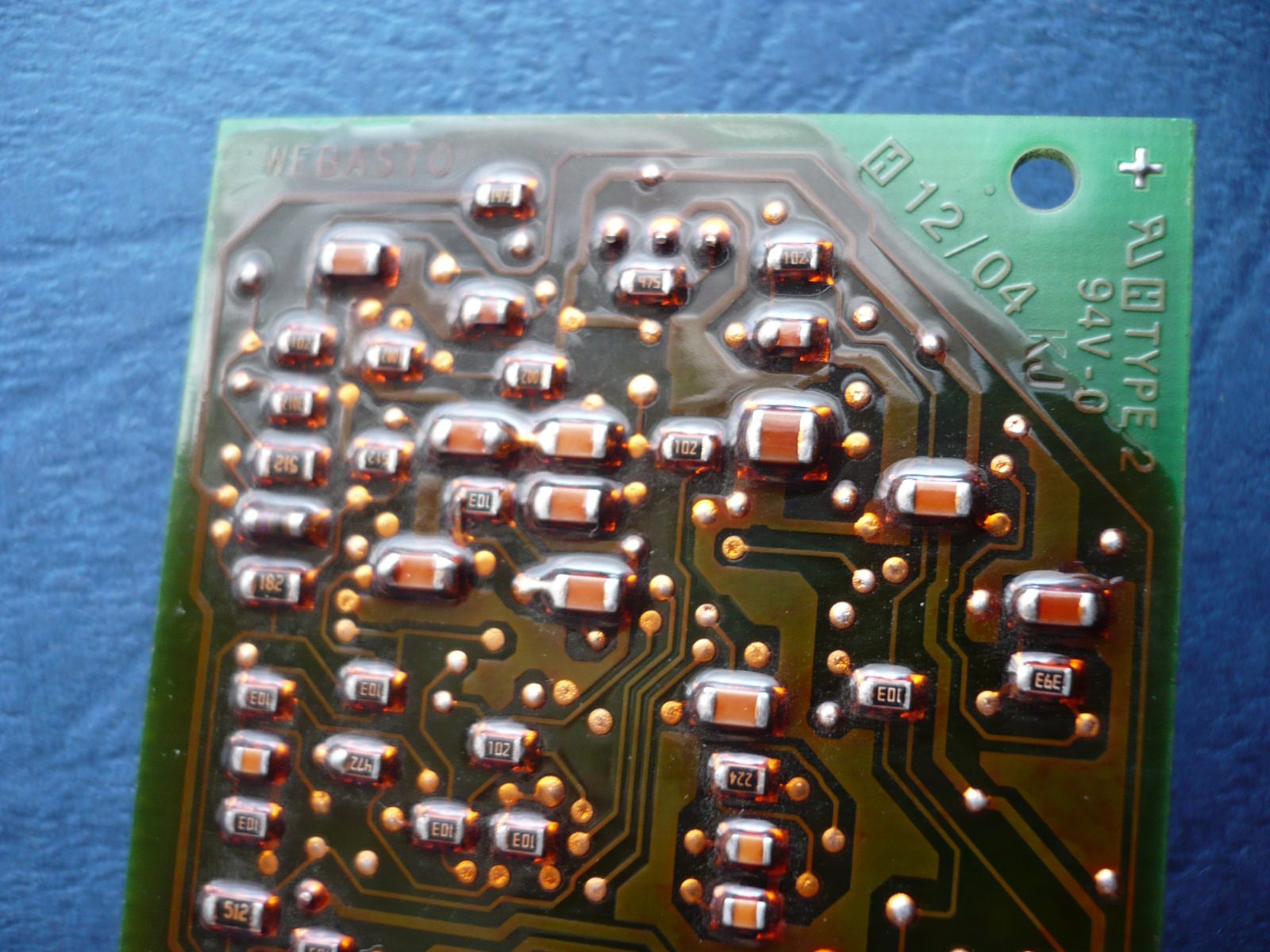

Webasto AIR TOP 2000 - identyfikacja spalonego elementu.
duwo 06 Lis 2011 10:11 2916 2
  • #1 10107183
    duwo
    Użytkownik obserwowany

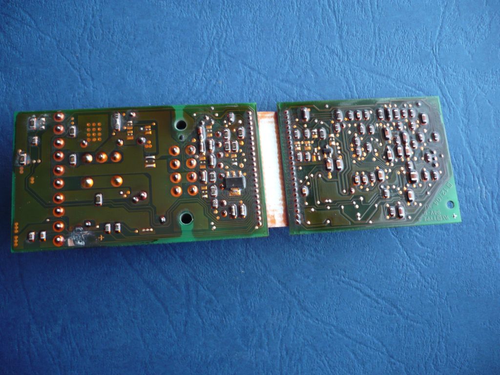

    Czy ktoś z kolegów wie jaki to spalony element i dlaczego się spalił?
    Z góry dziękuje za odpowiedzi.
    Odpowiedź. Spalony element to kondensator 100nF. WEBASTO działa. Pozdrawiam.
    Webasto AIR TOP 2000 - identyfikacja spalonego elementu. Webasto AIR TOP 2000 - identyfikacja spalonego elementu. Webasto AIR TOP 2000 - identyfikacja spalonego elementu. Webasto AIR TOP 2000 - identyfikacja spalonego elementu.
  • #2 10107228
    jarewa
    Zobacz czy pierwszy pin zaczynając od fioletowego paska to "+" i co jest przy trzecim. Dojdziesz po instalacji. Mogło być to zabezpieczenie polaryzacyjne.
    #3 10107910
    SP7SEC
    ten element to kondensator więc uszkodzenie prawie niemożliwe ,raczej uszkodzeniu uległa jedna z linii idących pod nim ,i to mogło być wynikiem jego odpalenia ,ewentualnie woda zrobiła robote i nastąpiło bum bo to akurat przeciwne potencjały ,bez tego elementu też musi zadziałać napraw tylko te ścieżki
