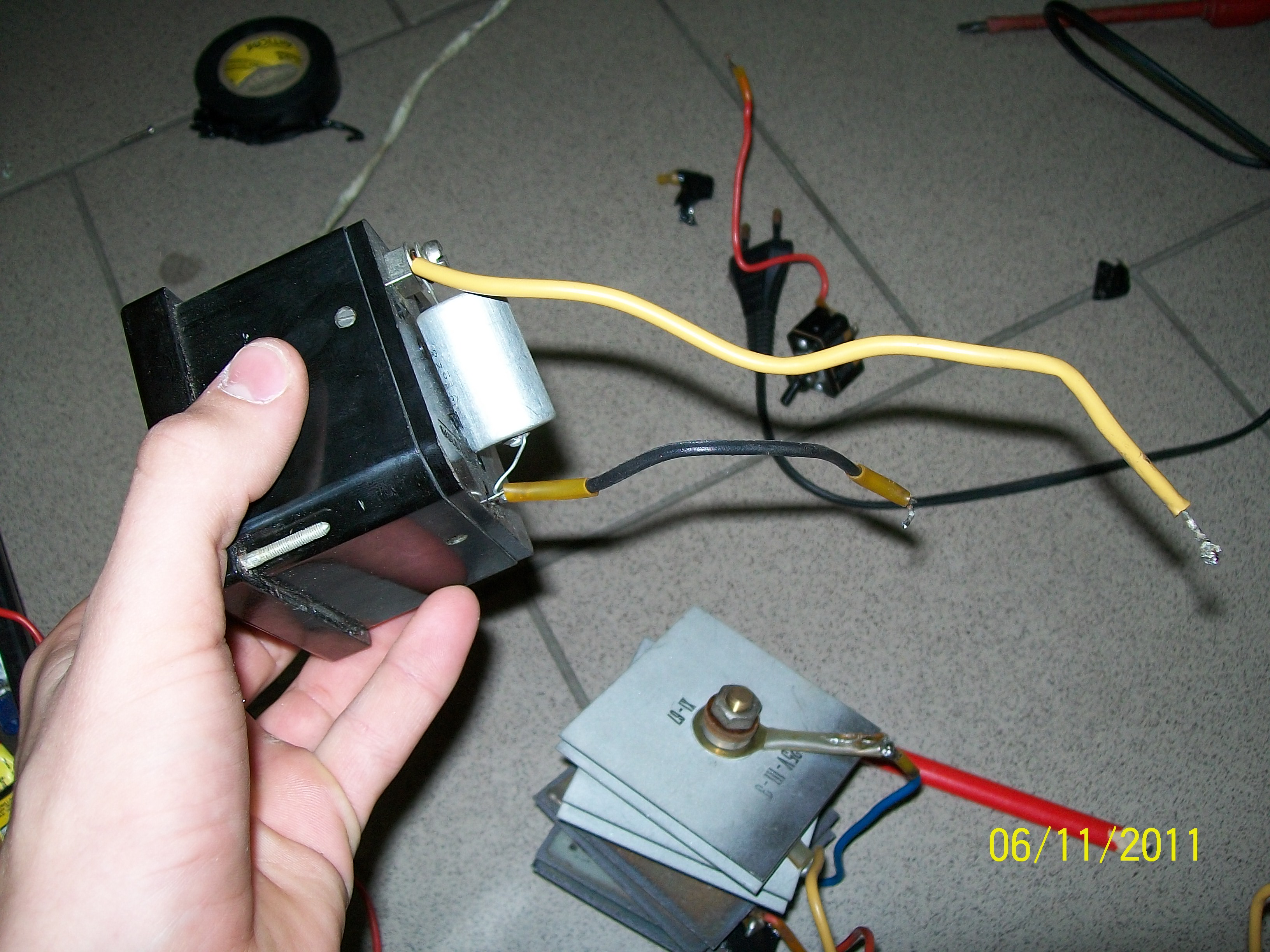

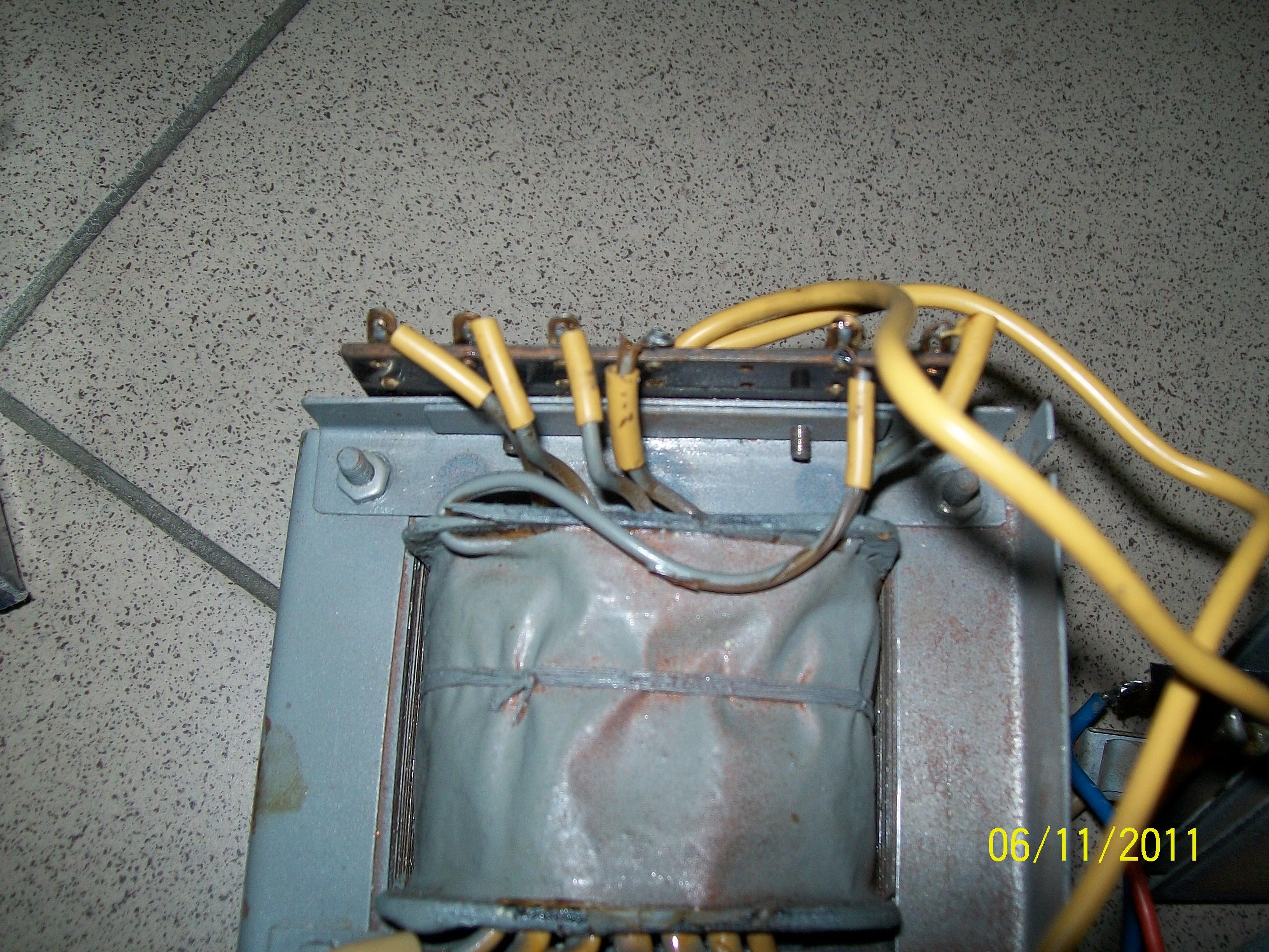

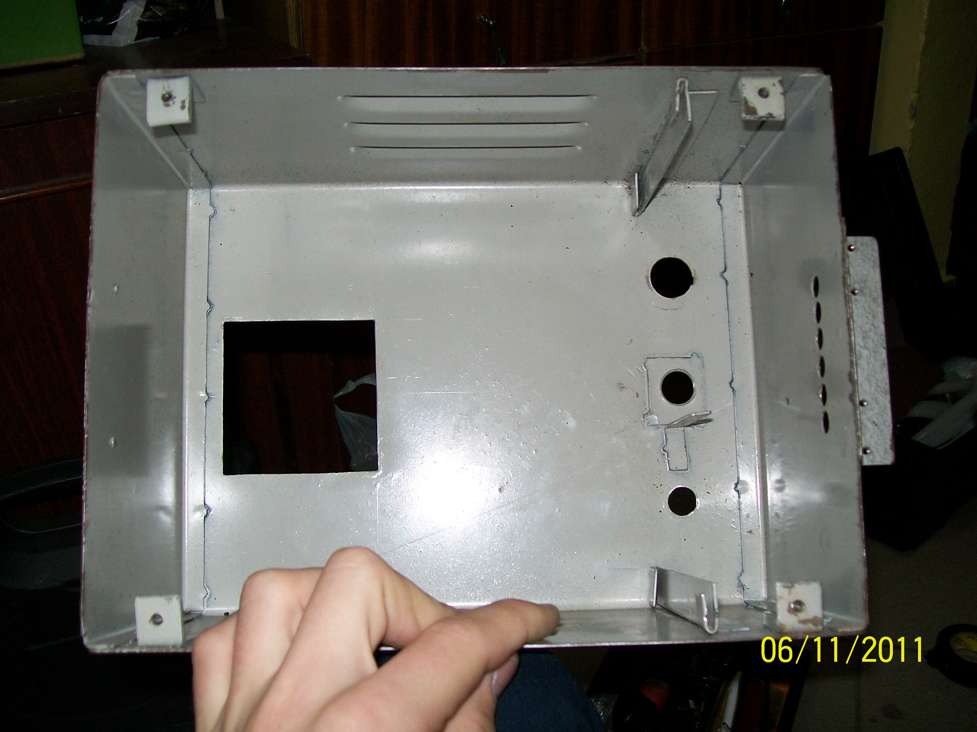

    Poszukuję schematu prostownika selenowego.Prostownik jest polskiej produkcji.
    parametry:
    typ:24/4 nr.245
    v:12/24 A:4
    dalej parę zdjęć:
    prostownik selenowy typ:24/4 potrzebuje schemat pilnie!
    prostownik selenowy typ:24/4 potrzebuje schemat pilnie! prostownik selenowy typ:24/4 potrzebuje schemat pilnie! prostownik selenowy typ:24/4 potrzebuje schemat pilnie! prostownik selenowy typ:24/4 potrzebuje schemat pilnie! prostownik selenowy typ:24/4 potrzebuje schemat pilnie! prostownik selenowy typ:24/4 potrzebuje schemat pilnie! prostownik selenowy typ:24/4 potrzebuje schemat pilnie! prostownik selenowy typ:24/4 potrzebuje schemat pilnie!
    PS:Na jednym zdjęciu jest tabliczka z napięciem 60v, a ja nie wiem dlaczego.
    Z góry dziękuję za pomoc.

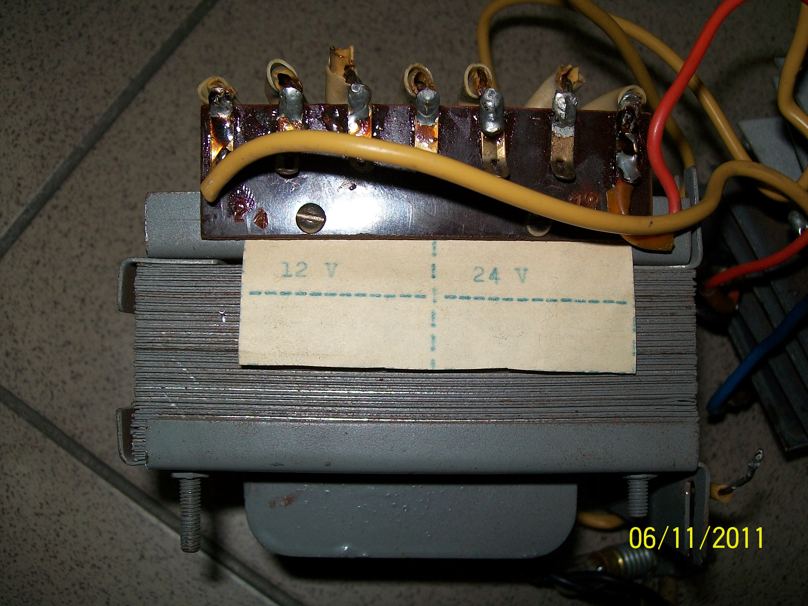

    #2 10109210
    adiabel
    To typowy mostek Gretza.
    Poniżej schemat z kolorami ze zdjęcia.
    środkowy "+" niebieski "-" 2 pozostałe to we AC .
    Przypuszczam, że to chodzi o uzwojenie wtórne trafo ma 60 VAC.

  • #3 10109456
    jorgu2475

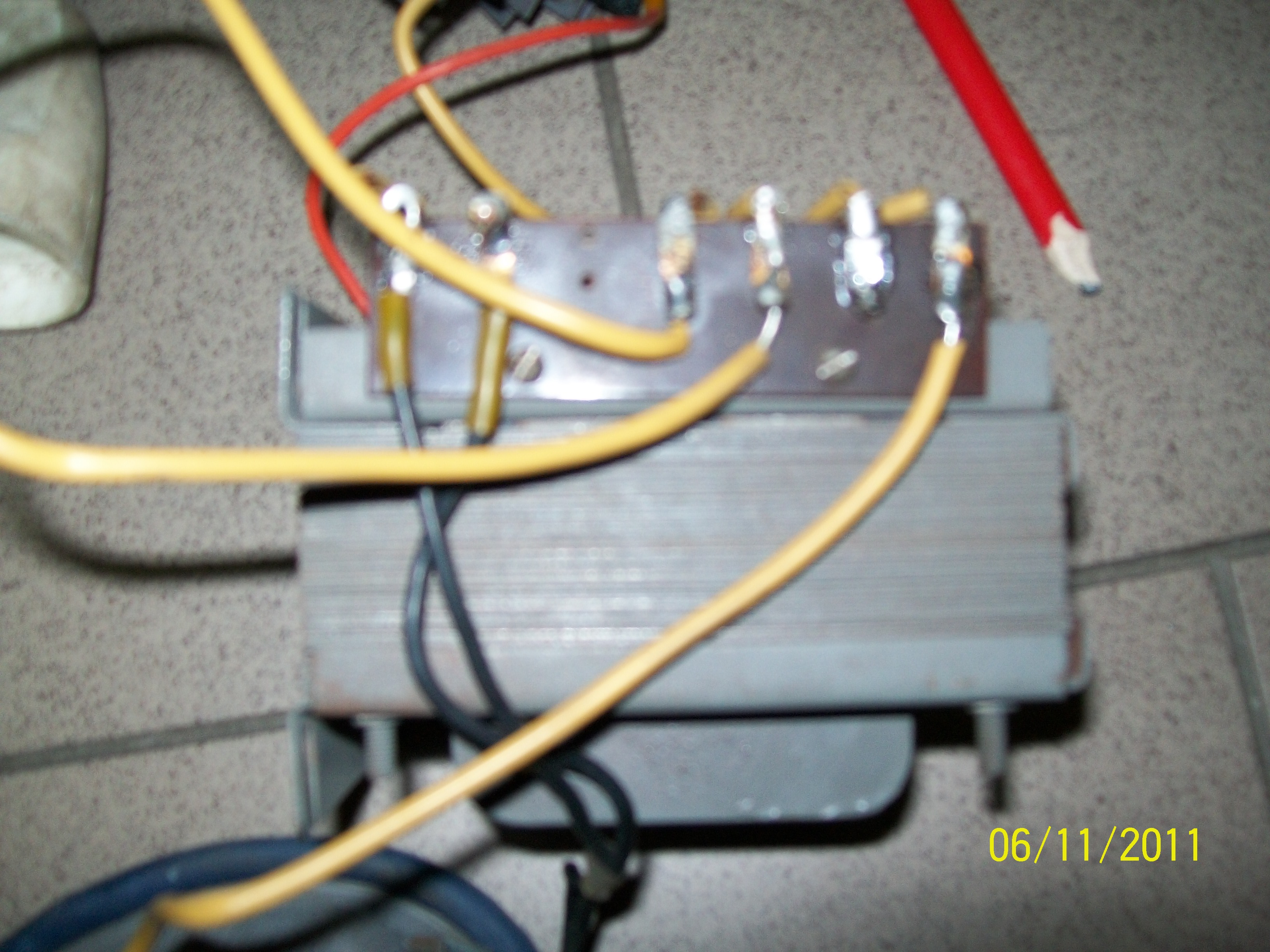

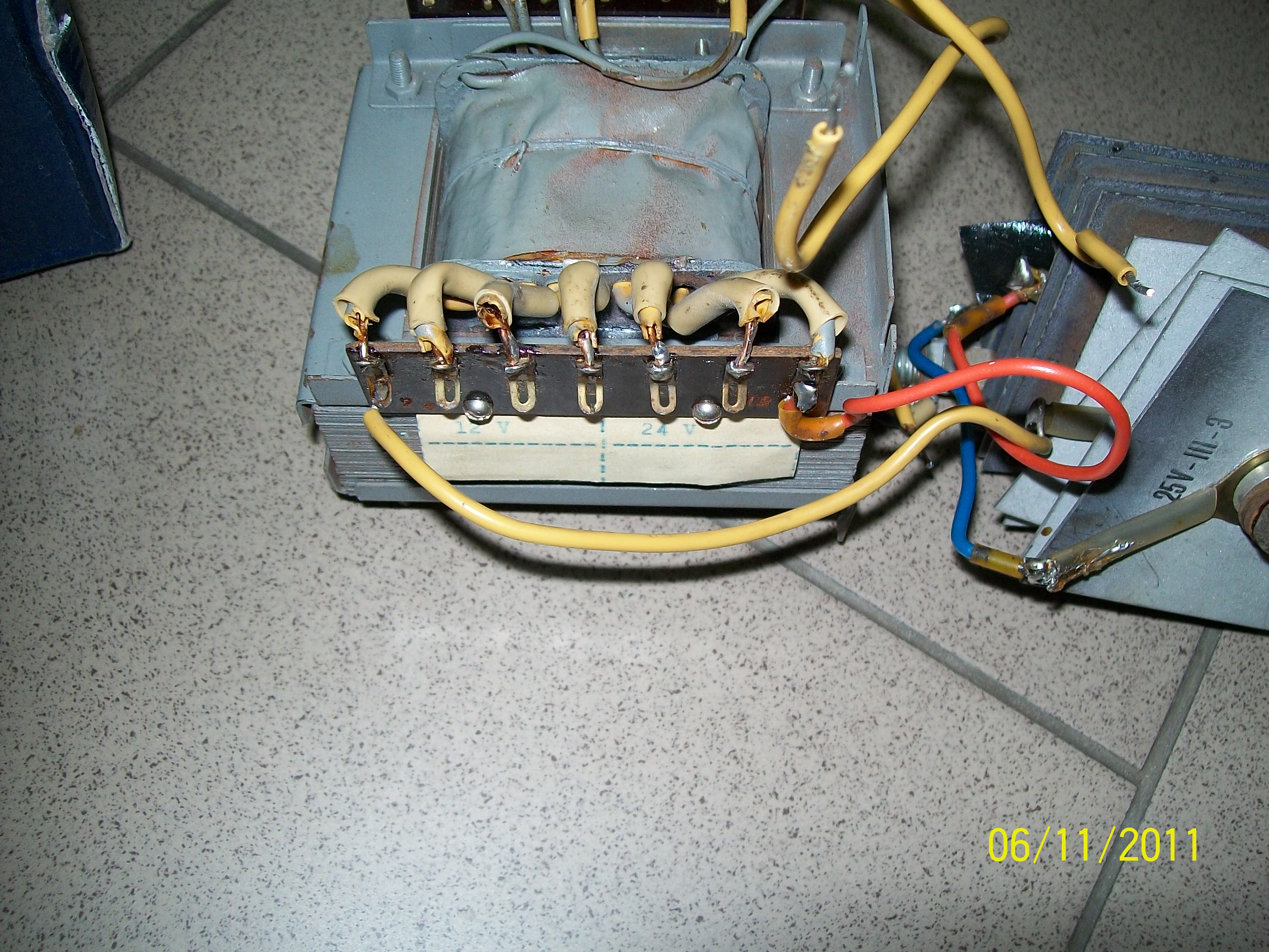

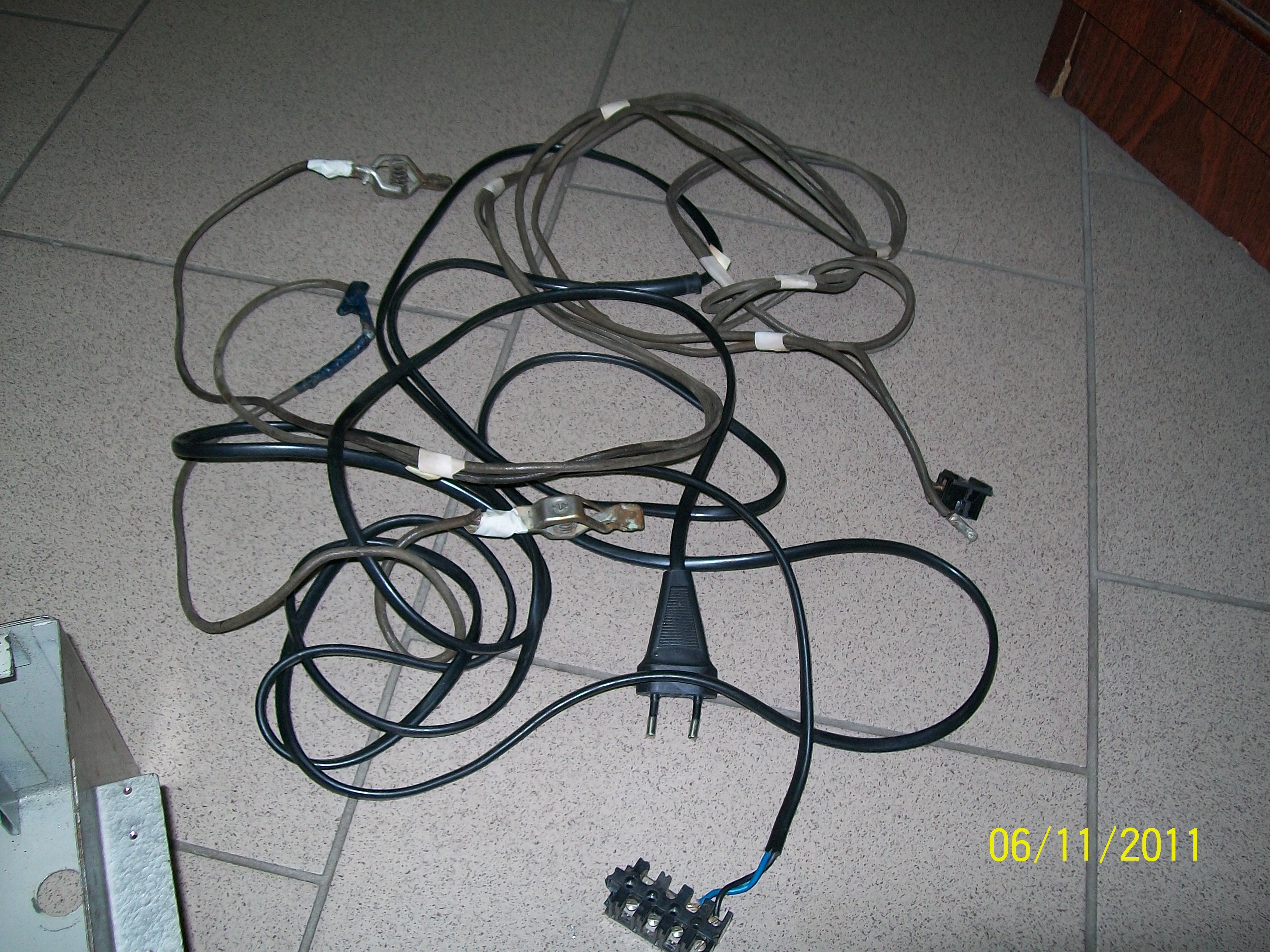

    dziękuję za pomoc ale nie wiem jeszcze gdzie podłączyć napięcie z sieci a gdzie napięcie wychodzi. A tu jeszcze kilka zdjęć:
    #4 10109913
    adiabel
    Widzę, że prostownik podłączyłeś już dobrze.
    Wydaje się, że we 230VAC to te dwa granatowe, jak na rys. poniżej , ale na wszelki wypadek pomierz omomierzem. Wejście sieci będzie miało największy opór.

  • #5 10111017
    jorgu2475

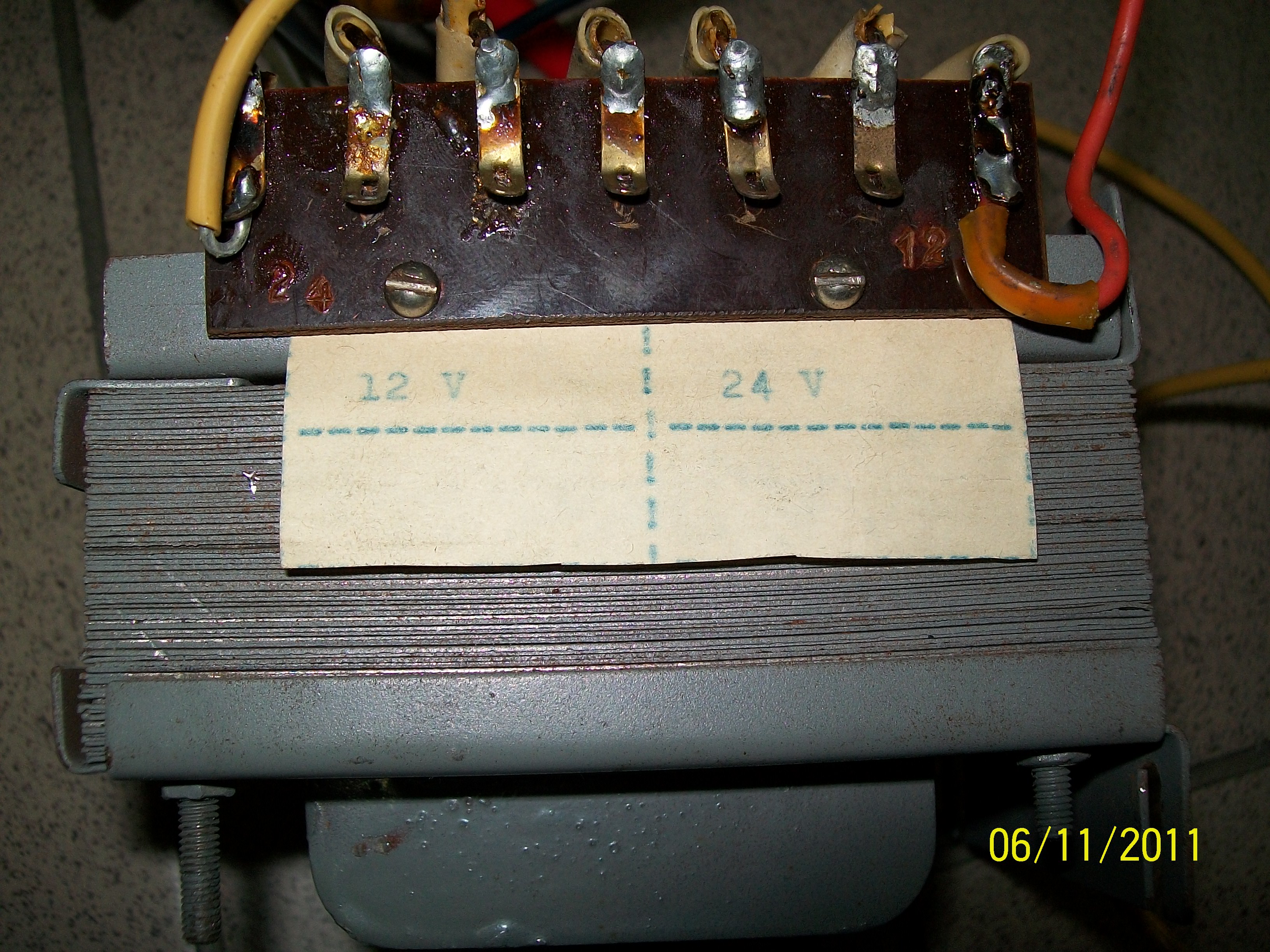

    Sprawdziłem to i czarne kable prowadzą do żarówki kontrolnej a największy opór (26 Ohm) był w miejscu oznaczowym na zdjęciu na czerwono.
  • #6 10111133
    adiabel
    Ten największy opór niekoniecznie musi być między sąsiednimi końcówkami.
    Czy pomierzyłeś wszystkie możliwości ? , bo 26Ω jak na to trafo to wydaje mi się trochę mało.
    Uważam, że powinien mieć ok. 100Ω.
    #7 10111152
    Błażej
    Zobacz, do których końcówek jest przylutowany najcieńszy drut nawojowy transformatora. Mierz między tymi końcówkami. Największa oporność, to powinno być podłączenie sieci.
  • #8 10112615
    jorgu2475
    Sprawdziłem jeszcze raz i przy żółtych przewodach jak na rysunku jest 260 Ohm.
    Sprawdzę czy działa i napisze.
