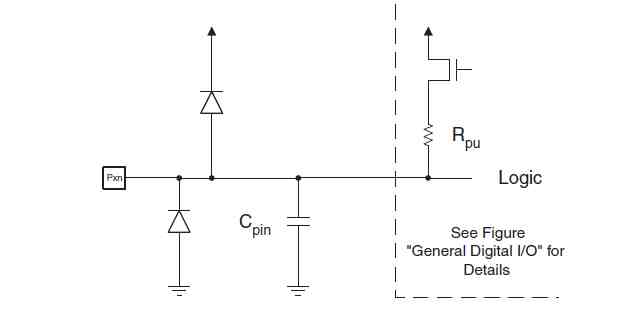

    Jarok
    Każde wejście ATMEGI jest zabezpieczone diodami:
    [Atmega8] Aref - maksymalne napięcie?
    dlatego Vcc+0,5V to maximum jakie można podłączyć do wejścia portu.
    Jak pisali poprzednicy wszystko jest w pdf.
