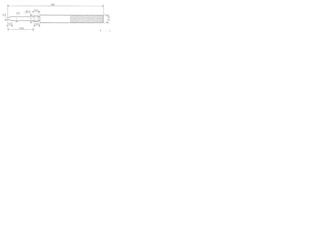

    Pękł pasek rozrządu. W kole rorządu jest miejsce żeby zapezpieczyć, a wał korbowy ?
  • #3 10110069
    wytrych121
    Jeżeli nic nie robiłeś w silniku po zerwaniu paska to sobie daruj, bo jak Ci napisał "kidu22" silnik nie żyje. Co do blokowania wału jest do tego otwór w kadłubie gdzie się wkłada trzpień blokujący.
  • #4 10110506
    mati580
    Gdzie jest ten otwór ?
  • #5 10112201
    cyborg39
    Poziom 29  
    Pod pompa wtryskowa, nad alternatorem. Mozliwe ze bedziesz musial zdjac alternator i jego uchwyt zeby dostac sie do korka wkreconego w ten otwor. Jak juz przedmowcy mowili silnik jest kolizyjny tak wiec zacznij lepiej od zdemontowania glowicy..
  • #6 10114337
    mati580
    Głowica jest zdemontowana, jest to otwór m8, czy m10 ?
    Otwór jest w wale ? czy wał powinien się oprzeć na bolcu, który powinien znajdować się w tym otworze ?
  • #7 10114727
    toku74
    Wbij w "szukaj" rozrząd w fordzie i są obrazki jak to ma wyglądać. Żadna śruba tylko specjalny kołek.
  • #8 10114864
    wopor
    Poziom 32  
    Ten kołek to osikowy musi być.
  • #9 10114878
    toku74
    Jak wymiar trzyma to i z osiki wystrugać można.
