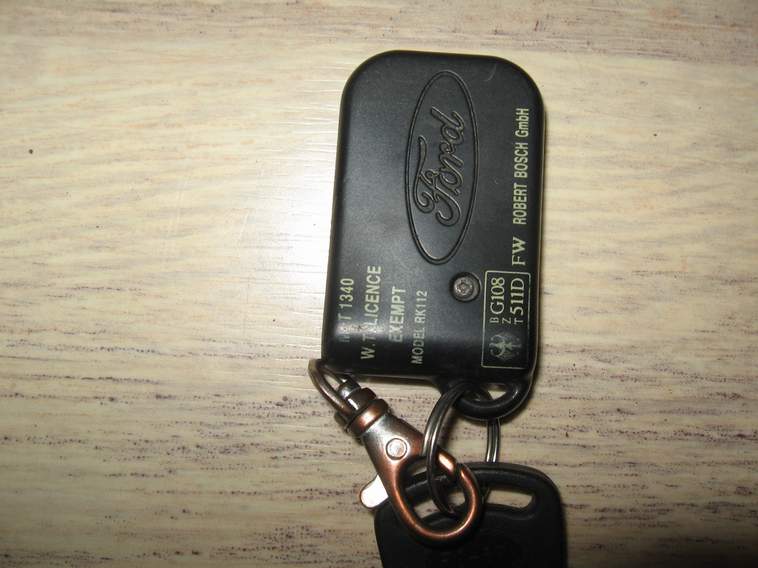

    Witam Serdecznie Kolegów i Koleżanki.
    Zwracam się prośbą o pomoc. Zamówiłem w A.S.O. do swojego Mondeo drugiego pilota do immobilizera (oryginalny, zakładany przez Ford-a). Za kwotę 180 złociszy przyszedł pilot i myślałem, że od ręki będzie działał w końcu sprowadzany po numerze win. Niestety okazało się, że zakup pilota to jedno a zestrojenie z autem to drugie. Za tę usługę trzeba oddzielnie zapłacić w Krakowie 150 zł. Gdyby mi podano cenę pilota wraz z zestrojeniem to prawdopodobnie bym sobie podarował. Teraz jednak stoję przed problemem jak nie wydać 150 zeta i samemu zestroić pilota z samochodem. Czy ktoś zna procedurę kodowania pilota?
    Pozdrawiam i z góry dziękuję za konstruktywne wypowiedzi w temacie.

    Mam mam Mk-1 i jak widać na załączonych fotkach oryginalny pilot posiada jeden przycisk więc procedury które wymagają naciśnięcia dwóch przycisków nie pasują:(

    To jest pilot który kupiłeś ?

    Tak to jest pilot który kupiłem identyczny zresztą z tym którego używam różnica jest tylko taka że na oryginalnym starły się już napisy Tego kupiłem żeby mieć na tzw zapas.

    No nie spotkałem się z takim pilotem ale ford to wielka niewiadoma np w tisie forda nie ma wcale informacji o tym ze MKI/II miały pełnego klimatronika, a miały choć to są rodzynki
    W sumie bez kluczyka matki sam nic nie zrobisz, jedyne wyjście to zapłacić 180zl lub po prostu przenieść kapsułkę z immo z starego do nowego kluczyka

    W kluczu nie ma transpondera, to immo radiowe na pilot

    Pilot nie działa na centralny zamek .Centralny zamek jest w kluczyku otwiera wszystkie drzwi jednocześnie jak otwiera się drzwi pasażera lub kierowcy.
    Polot służy Tylko do odpalania (funkcja immobilajzera w pilocie.)

    Centralny zamek to masz w aucie, a jedynie po przekręceniu kluczyka otwierają się wszystkie drzwi i jest to normalne jako ciekawostkę dodam ze zamknąć mondeo to zamkniesz każdym kluczem tego typu
    Proste pytanie z nowym pilotem możesz zapalić auto ?
    Wcale nie działa ci zdalne otwieranie drzwi nawet na starym pilocie ?
    Tylko do odpalenia to służy transponder w pilocie, sam pilot także powinien otwierać lub zamykać drzwi bo w końcu nazywa sie pilotem ale to ze pilot otworzy drzwi nie znaczy ze zapalisz nim auto
    Transponder w pilocie nie ma żadnego połączenia elektronicznego z pilotem
