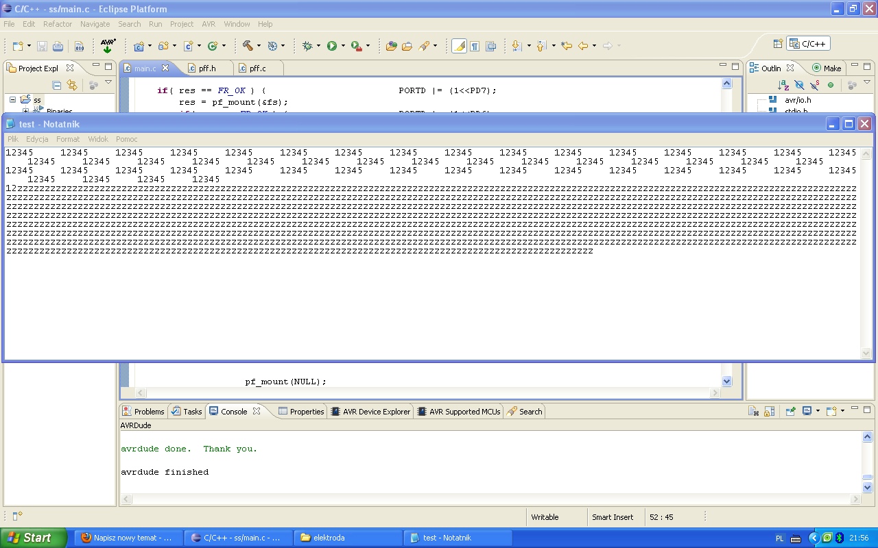

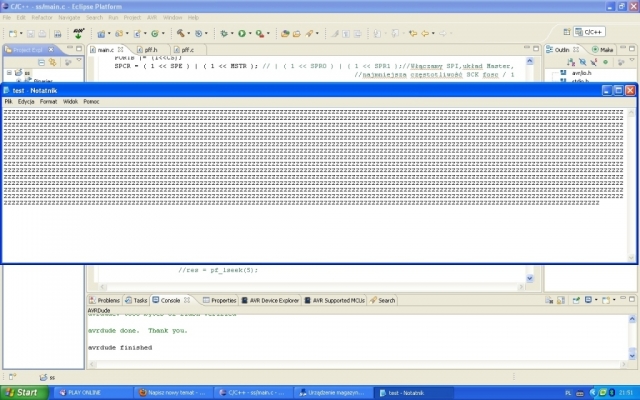

    Mam mały problem z biblioteką PetitFat mianowicie nie potrafię poradzić sobie z zapisem danych do pliku. Zapisuję tylko pierwszy sektor w pliku (liczyłem zapisane znaki, jest ich dokładnie 512) i nie umiem przejść do zapisu w drugim sektorze. Wiem, ze trzeba wykorzystać funkcję pf_lseek, ale nie potrafię jej użyć.
    Kod: text
    Zaloguj się, aby zobaczyć kod
    Plik przed zapisem
    Petit Fat, zapis do pliku *.txt, karta sd, atmega spi, c++
    Plik po zapisie
    Przeczytałem sporo postów, zwłaszcza układów, w których dane akumulowane są na karcie sd, ale nikt nie napisał (nie udostępnił kodu) jak to zrobić.
    W paru postach przeczytałem również, ze jest możliwy zapis za pomocą PetitFat do pustego pliku :?: Ale to tak przy okazji, bardziej zależy mi na przejciu z zapisem do następnego sektora.
    Moze ktoś z forumowiczów wie jak to zrobić ? Pozdrawiam.

    Petita nie używałem tylko fatfs ale patrząc na elm-chan:
    File write operation must be done in following sequence.
    pf_lseek(ofs); read/write pointer must be moved to sector bundary prior to initiate write operation or it will be rounded-down to the sector boundary.
    pf_write(buff, btw, &bw); Initiate write operation. Write first data to the file.
    pf_write(buff, btw, &bw); Write next data. Any other file function cannot be used while a write operation is in progress.
    pf_write(0, 0, &bw); Finalize the write operation. If read/write pointer is not on the sector boundary, left bytes in the sector will be filled with zero.
    The read/write pointer in the file system object increases in number of bytes written. After the function succeeded, *BytesWritten should be checked to detect end of file. In case of *BytesWritten < ByteToWrite, it means the read/write pointer reached end of file during the write operation. Once a write operation is initiated, it must be finalized or the written data can be lost.
    to brakuje Ci tej ostatniej operacji.

    Jeżeli plik ma mniej jak 512B to nie zapiszesz nic ponad to.
    Description
    The write function has some restrictions listed below:
    Cannot create file. Only existing file can be written.
    Cannot expand file size.

    Jako argument pf_lseek dajesz liczbę, np :
    Kod: C / C++
    A nie tak jak ty to robisz:
    Kod: C / C++
    Poza tym musisz pamiętać, że petit fat nie powiększa rozmiaru pliku, więc nie możesz zapisać do pliku więcej bajtów, niż wynosił rozmiar pliku przed zapisem.

    Funkcję
    Kod: text
    przytoczyłem orginalną z projektu elm-chan
    Natomiast podobnie jak kolega sugeruje wstawiałem do niej rożne liczby i uzyskiwałem zmiany, ale w obrębie pierwszego sektora.
    Za nic nie mogę przejść do następnego sektora. Mimo, iż w moim przykładzie do zapisania jest 700 znaków, to zapisywanych jest zawsze tylko 512.

    Funkcją pf_lseek(ofs) możesz przesuwać wskaźnik zapisu tylko na początek sektora czyli modulo 512 bajtów. Jeśli przesuniesz wskaźnik np do 600 bajtu to następny zapis będzie od dolnej granicy sektora czyli od 512 bajtu.
    Argumentem funkcji pf_lseek(ofs) jest offset od początku pliku, a nie od aktualnej pozycji.
    Nie jestem do końca pewny, ale pf_lseek(ofs) można używać dopiero po "zamknięciu" zapisu funkcją pf_write(0,0,&bw);

    Petit Fat w żaden sposób nie powiększa rozmiaru pliku, po prostu nie modyfikuje tablicy FAT.
    #13 10112748
    kriss68
    Masz rację (zasugerowałem się opisem seek'a od fatfs'a zapominajac, ze petit nie rusza tablicy fat) w końcu petit nie nadaje się za bardzo do zapisu danych a prędzej do odczytu w końcu nie można w nim nawet utworzyć pliku. Dlatego proponował bym jeśli masz na tyle miejsca w pamięci przesiąść się na FatFs'a. Chociaż twój plik niby ma rozmiar większy niż te 512 bajty wiec problem leży gdzie indziej. Spróbuj dodać to pf_write(0,0,&s1); bo zapewne nie zapisuje Ci tego ostatniego sektora bo nie uzbierał 512 bajtów

    qutrit
    Witam, dzięki za liczne odpowiedzi.
    Próbowałem chyba na wszystkie sposoby wstawiać, zarówno:
    Kod: text
    z argumentem równym wielokrotności sektora i nie tylko.
    jak również:
    Kod: text
    ale jeżeli użyłem tylko tej funkcji jako zamknięcie zapisu tj. bez funkcji
    Kod: text
    to nic się nie zapisywało.
    Powoli się przekonywuję, ze jednak, jak było to wspomniane, petitfat sprawdza się dobrze przy odczycie plików, a nie zapisie informacji do nich. Spróbuję z FatFs-może uda mi się go uruchomić, ale jeśli będą jakieś pomysły do PetitFs, to z chęcią je wypróbuje.
