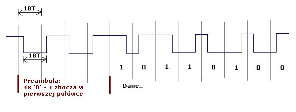

    nsvinc
    Poziom 35  
    TEORIA
    cały bajer polega na tym, aby teoretycznie zwykłego PWMa odpowiednio enkodować, celem uzyskania własności 1 zbocze = 1 bit. Bittime to konkretny wycinek czasu - jeśli zbocze wystąpi w pierwszej połówce bittime'a, to wartośc bitu wynosi 0, jeśli w drugiej - bit wynosi 1.
    Zachodzi wtedy następująca zależność, łatwo dekodowalna przez mikrokontroler:
    - jeśli między zboczami minął czas 1BT, to bierzący bit == poprzedni bit
    - jeśli między zboczami minęło 0.5BT, to poprzednio była 1, a teraz jest 0
    - jeśli między zboczami minęło 1.5BT, to poprzednio było 0, a teraz jest 1
    - każda inna konfiguracja czasów jest niedozwolona i wskazuje na błąd tx-a lub kolizję.
    STANY
    Linia transmisyjna jest podciągana do jakiegoś plusa rezystorem o dobranej wartości (nieźle sprawdza się 4k7), i ten plus jest stanem spoczynkowym, i recesywnym. Linia jest ściągana otwartym drenem/kolektorem do masy, wymuszając stan dominujący.
    Wiemy, ze na takiej linii zbocze narastające będzie trwalo znacznie dłużej niż zbocze opadające. Więc każdy stan wysoki będzie trochę krótszy niż stan niski - na to jest brana poprawka na podstawie pomiaru czasów w trakcie trwania preambuły. Dzięki temu nawet na bardzo długim kablu można popychać te kilkadziesiąt kbps.
    PREAMBUŁA
    przed nadaniem payloadu wysyła się preambułę jak na rysunku. Dzięki temu rx wie, ile wynosi 1BT a dodatkowo, mierzy czas trwania stanu niskiego i stanu wysokiego.
    Jednoprzewodowy system komunikacji jednokierunkowej - co wybrać.
    FICZERY
    Na jednej linii transmisyjnej mogą ze sobą rozmawiać urządzenia, które nadają z różnymi prędkościami. Wykorzystując efekt stanu dominującego, możliwa jest implementacja arbitrażu według następujących wytycznych:
    - wolniejszy tx ma priorytet nad szybszym, już na etapie preambuły, gdyż jego pierwszy stan dominujący będzie trwał dłużej, niż w przypadku szybszego tx-a
    - gdy w dowolnym momencie transmisji linia trwa w stanie dominującym, mimo tego, że "bierzący" tx go nie wystawia, znaczy, że "bierzący" tx przegrał arbitraż
    - po wysłaniu ostatniego bitu mozliwa jest implementacja ack-slota w postaci 1BT stanu recesywnego, który wszystkie rx-y mają nadpisać stanem dominującym.

    nsvinc
    Poziom 35  
    Niestety wtedy nie jest utrzymana zasada 1 zbocze - 1 bit. Masz częsciej zbocza, z czego co bit tracisz jedno zbocze "dla zartu", nie niesie ono zadnych informacji.
    A w tym przypadku liczy się ilość zbocz na jednostkę czasu, które można popchnąć kablem - w szczególności ilość zbocz narastających. Więc twoje rozwiązanie będzie generowało więcej zakłóceń, i przy tej samej prędkości będzie chodzić na krótszym kablu...
    A dodatkowo, wspomnę, że wykorzystanie nawet zwykłych transceiverów różnicowych (np. do RS485), pozwala z odpowiednio szybkim mikrokontrolerem uzyskać kilka..kilkanaście Mbps po bardzo długich kablach. Wykorzystując mały CPLD prędkości najpewniej byłyby jeszcze bardziej imponujące...
