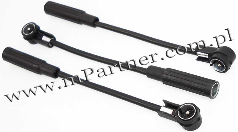

    Witam wszystkich :)
    Mam nastepujący problem. W oplu astrze F (hatchback) mam na błotniku antenę radiową i chciałem ją podłączyć do radia, które mam z poprzedniego auta -czyli do tego pioneera.
    I tu zaczyna się problem, ponieważ jedynym kablem poza kostką iso, którą jest zakończona wiązka do radia jest kabel zakończony małym jackiem (takim jak w słuchawkach - 3,5mm). W radiu jest natomiast standardowe wejście antenowe (takie szerokie). Poprzednie radio też nie miało podpiętej anteny.
    Byłem w mediamarkcie, żeby kupić przejściówkę, jednak Pan nie był w stanie poradzić co mam kupić.
    I tu jest moje pytanie - jaką przejściówkę mam kupić, żeby móc podpiąć antenę?

    Jack ma 2 kabelki (+ i -), wtyk antenowy też ma 2 kabelki (+ i -) - musisz obciąć ten jack i w jego miejsce wlutować wtyk antenowy. No chyba że kupisz gniazdo jack z kabelkiem i od niego wlutujesz wtyk antenowy.

    Rozumiem, że bez lutowania się nie obejdzie. A jest jakaś zasada odnośnie kolorów kabli (w sensie który + a który -)?

    Zladok
    Podłączenie antety do radia Pioneer deh-2820mp
    (+) zawsze idzie w środku
    (-) zawsze na zewnątrz
    w Jack też jest ta sama zasada
    pokazany na zdjęciu zacisk może prawdopodobnie przyjąć kabel bez lutowania, na samym dociśnięciu, natomiast lepiej zawsze zlutować dla 100% pewności styku.

    Kosztuje max 5zł w pierwszym lepszym sklepie Car Audio .
    PS: fotka z allegro więc i firmę internetową też już masz ;)

    Dzięki za pomoc, trzeba będzie takie coś zanabyć. Jak oglądałem antene od strony wnętrza blotnika, to zauważyłem kable - czerwony i czarny. Wyjąłem je i okazało się, że były od anteny, ale nie były z niczym połączone. I teraz pytanie - jak już puszczę kabel przez próg itp, to gdzie jest miejsce do podłączenia tych dwóch kabli? Przy kości iso niczego nie widziałem, bo cala wiązka idzie w górę, do wyświetlacza od radia.

    na zdjęciu jest zaznaczone gniazdo na wtyk, który ci wcześniej podałem.

    Dzięki. Ogarnąłem to sobe już - kupiłem nową antenę, która ma już zroiony kabel i wszystko.
