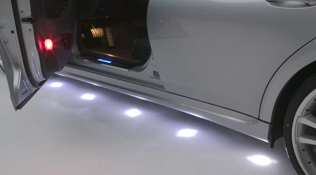

    Witam! jestem tutaj nowy to moj pierwszy post wiec prosze o wyrozumialosc. Chcialbym nieco odswiezyc wyglad mojego mercedesa w210 i zamontowac oswietlenie zewnetrzne pod progami w stylu BRABUSa. diodowe podswietlenie na zewnatrz. chcialbym sprobowac zrobic to u siebie ;) docelowo chcialbym zeby te oswietlenie bylo polaczone z oswietleniem wewnatrz kabiny. tzn. zalaczaloby sie podczas otwierania drzwi ale mialo tez osobny wlacznik. teraz pytanie. co byloby potrzebne i jakie koszty mniej wiecej tej inwestycji ? :) prosze o pomoc.

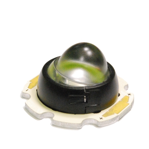

    Ja bym ci polecał zrobić to na neonach popatrz na allegro sa gotowe zestawy koszt pare set złotych.
    Jeżeli natomiast chciał byś uzyskać taki sam efek jak na foto to obawiam sie ze bez soczewek sie nie obejdzie tzn diody białe dużej mocy i do każdej soczewka

    musiał byś popróbować z tymi soczewkami ja mam w pracy latarkę z jedną diodą i można regulować strumień światła od szerokiego do wąskiego ale taka latarka kosztuje kupe kasy.
    Najlepiej znajdz sklep gdzie mają takie soczewki juz z zamontowanymi diodami i posprawdzaj jaka ci bedzię pasować potem trzeba puścić przez rezystor zeby na 12V działała i dobrze zmontować.

    Najdrożej wyjdzie Cię soczewka z diodą rezystor to grosze.
    Do każdej musi być rezystor.

    hmm. myslisz ze sama dioda nie da takiego efektu? sprawdzalem dioda taka jak w zapalniczkach przylozylem na wysokosc progu i swiecilo niemalze identycznie jak na zdjeciu ktore dodalem.

    to zdjęcie jest fatalnej jakości jak widzę klasę tego samochodu to diody z najwyższej półki plus dobre soczewki, pozatym pamietaj ze po jednej deszczowej jeżdzie bedzie to całe osyfione , nie mówiąc juz o zimie.
    Diody muszę być jakieś super flux lub Led start 1W 350mA poszukaj na alledrogo

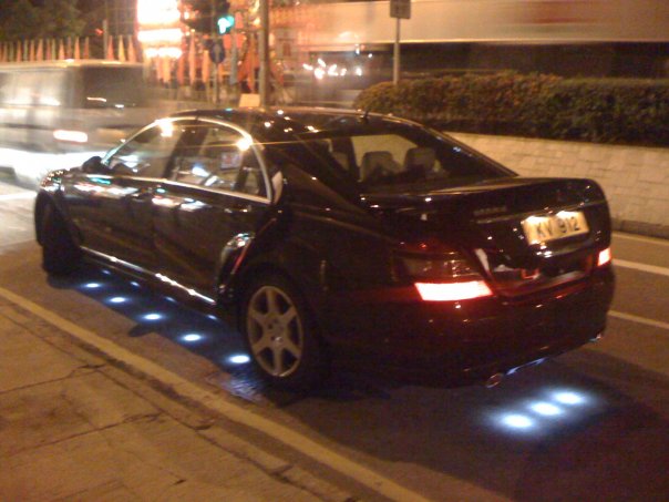

    diodowe podswietlenie na zewnatrz. dodaje inne zdjecie ;)
