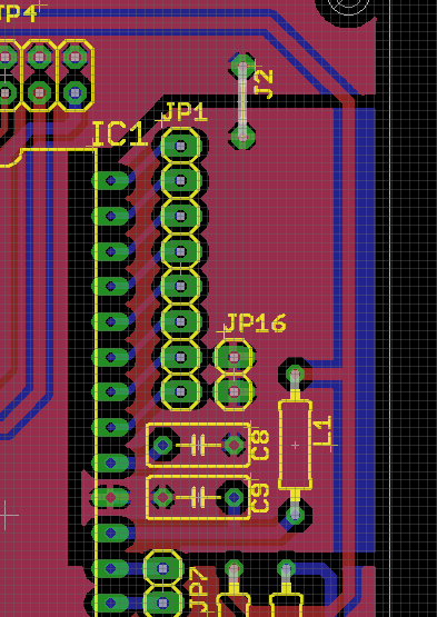

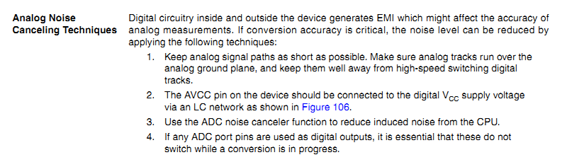

    W dokumentacji mikrokontrolera ATmega32 jest napisane:
    [ATmega32][prowadzenie ścieżek do portów ADC]
    Keep analog signal paths as short as possible. Make sure analog tracks run over the
    analog ground plane, and keep them well away from high-speed switching digital
    tracks.
    Tłumacząc:
    Prowadź ścieżki sygnałów analogowych najkrócej jak można. Upewnij się, że ścieżki analogowe przebiegają nad polem masy analogowej i trzymaj je z dala od szybkozmiennych sygnałów cyfrowych.
    I tu pojawia się moje pytanie. Zaprojektowałem płytkę, wysłałem projekt, ale widocznie coś przekręciłem w czasie projektowania, bo moje ścieżki analogowe są pod polem masy, czyli na odwrót niż jest napisane w dokumentacji. Jednak moja intuicja podpowiada mi, że to nie ma znaczenia.
    Jednak nie w oparciu o przeczucie, tylko o wiedzę tworzę projekt - stąd moje pytanie.
    Czy ma znaczenie czy ścieżki sygnałów analogowych zostaną poprowadzone nad/pod polem masy?
    Update:
    Jeszcze screen obrazujący problem.
    Proszę o pomoc w rozgryzieniu tej sprawy.

    Na dwuwarstwowej płytce to nie ma znaczenia. Może ew. znaczenie mieć to aby pole masy było pomiędzy sygnałem zakłócającym a ścieżkami, które ma chronić. Ale jeśli zakłócenia nie są ukierunkowane to znowu jest to bez znaczenia.

    A tak na poważnie, do tego co napisał TMF ja bym dodał, że w przypadku obudowy DIP to właściwie nie ma większego znaczenia. Co innego gdy chodzi o np. TQFP - wtedy zgodnie z rysunkiem w datasheet zapewniasz ADC możliwie najlepsze parametry pracy.
    Bardzo istotne jest prawidłowe podłączenie ADC oraz zaprogramowanie nieużywanych pinów - ale zakładam że o tym dobrze wiesz.
