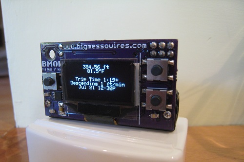

    Urządzenie to służy do mierzenia oraz zapisywania temperatury, ciśnienia powietrza oraz wysokości. Jest przeznaczone dla turystów, osób uprawiających wspinaczkę, narciarzy, rowerzystów, kajakarzy, osób jeżdżących konno oraz innych uprawiających aktywność fizyczną na wolnym powietrzu. Zainteresowanych zapisywaniem danych - w czasie od godziny do kilku dni.
    Właściwości:
    - wykresy temperatury, ciśnienia, wysokości,
    - trzy skale wykresów: ostatnie 2, 10, 60 godzin,
    - aktualna szybkość wznoszenia/opadania,
    - planowany czas przybycia na wcześniej zdefiniowaną wysokość,
    - prognoza pogody,
    - ciśnienie w miejscu pomiaru/odniesione do poziomu morza,
    - wyświetlanie daty/czasu,
    - jednostki metryczne lub calowe,
    - wskaźnik naładowania baterii,
    - pomiar temperatury (-23-48stopni Celsjusza) w krokach 0,5 stopnia Celsjusza,
    - pomiar ciśnienia atmosferycznego 5.9-36.12 mmHG w krokach 0,01,
    - pomiar wysokości 1384 - 14999 stóp w krokach 2.
    Urządzenie jest oparte o procesor ATmega328P oraz miernik ciśnienia/temperatury Bosh BMP085
