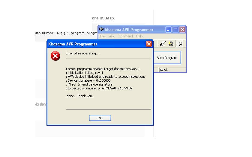

    Chcąc zacząć przygodę z uC zakupiłem programator usbasp (swoją drogą nie mogą ich troszkę drożej sprzedawać, a żeby te programatory były chociaż tak zabudowane jak pendrive??), 5 atmeg8 plus drobnicę. Dzięki kursom z internetu udało mi się skompilować program do postaci hex. Za pomocą Programmer Notepad próbuje wgrać plik hex na atmegę. Wyskakuje mi coś takiego:
    avrdude -p atmega8 -P usb -c usbasp -U flash:w:led.hex
    avrdude: error: programm enable: target doesn't answer. 1
    avrdude: initialization failed, rc=-1
    Double check connections and try again, or use -F to override
    this check.
    avrdude done. Thank you.
    make.exe: *** [program] Error 1
    > Process Exit Code: 2
    > Time Taken: 00:02
    Oczywiście ciężko włożyć atmegę8 do tej podstawki. Aby tego dokonać przygiąłem delikatnie wszystkie nóżki z 1 strony, ale to tak bardzo nie dochodzi. Sprawdziłem, po wyjęciu atmegi z podstawki programującej jest ten sam błąd, więc pewnie problem wynika z tego, że to nie dochodzi. Może ktoś wie jak sprawdzić, czy to na pewno przyczyna techniczna, może ktoś z Was miał ten sam problem? Dodam, że kupiłem programator usbasp z podstawką do kilku atmeg. Do tej podstawki jest zasilanie, ale osoba, która mi sprzedawała twierdzi, że podczas programowania nie potrzebne jest to zasilanie podstawki, gdyż jest ona zasilana z usb.

  • #3 10114400
    sonne2
    Pobrałem szybko ten program i uruchomiłem go. Efekt jest następujący:
    Atmega8 nie chce się zaprogramować
    Czyli jednak atmega8 działa poprawnie, ale błąd jest z zworką lub czymś innym?
  • #4 10114464
    darek1632
    Rozumiem, że Atmega masz nowe. Więc pracujesz z wewnętrznym oscylatorem = 1MHz. W programatorze masz zworke odpowiadającą za programowanie na niższych czestotliwościach w twoim wypadku 1MHz. Musisz poczytać dokumentacje nt. usbasp i usunąć odpowiednią zworkę.

  • #7 10116408
    darek1632
    Chodzilo mi o zworke w programatorze a nie w tej plytce z podstawkami. Tak poza tym sprawdz czy odpowiednie piny Atmega lacza sie do odpowiednich zlacz w ISP w programatorze oraz napiecie zasilajace na Atmega ktory masz w podstawce zajrzyj do D.S. Atmegi odnosnie programowania
  • #8 10116514
    sonne2
    W programatorze są 2 zworki. Próbowałem z obiema i efekt ten sam. Jak wyjmę Atmegę to efekt jest również taki sam.
    Kupiłem NOWY programator, jestem załamany. Chyba wyjmę nową atmegę i próbuje z kolejną. Istnieje opcja, że źle włożyłem atmegę do tej podstawki?
    Została mi jeszcze 1 opcja. Mogłem źle włożyć atmegę do podstawki. Z jednej strony podstawki było napisane C, a z drugiej 28. Atmegę włożyłem pinem 1 od strony napisu C.

  • #10 10119400
    sonne2
    Problem okazał się banalny. Wkładałem Atmegę odwrotnie do podstawki, podstawka nie była opisana, gdzie jest pin 1, czy ostatni. Ale na szczęście uC się nie uszkodził i mogę pracować. Dziękuję za wszystkie komentarze.
