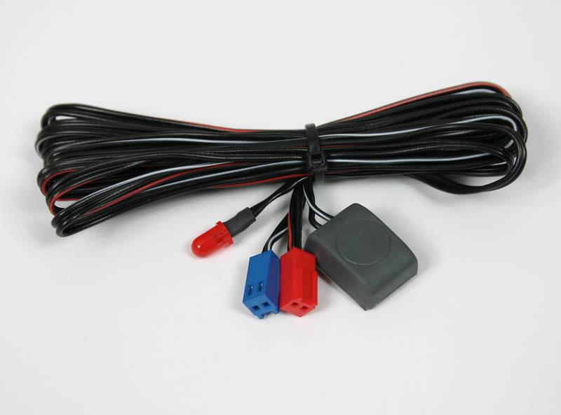

    Witam, prośba o pomoc.
    Po ostatnim "eksperymentowaniu" z funkcjonalnością zabezpieczenia CHALLENGER wydaje mi się, że włączyłem blokadę zapłonu. W instrukcji, którą znalazłem jest napisane, że muszę nacisnąć jakiś ukryty przycisk. Jak to wygląda i gdzie mogę tego szukać??? Niestety nie jestem pierwszym włascicielem auta (Corolla Sedan, 2003).
    Z góry dzięki za info

    Na powyższym zdjęciu jest czerwona wtyczka z diodą od alarmu i niebieska z wyłącznikiem - należy odnaleźć ten wyłącznik.
